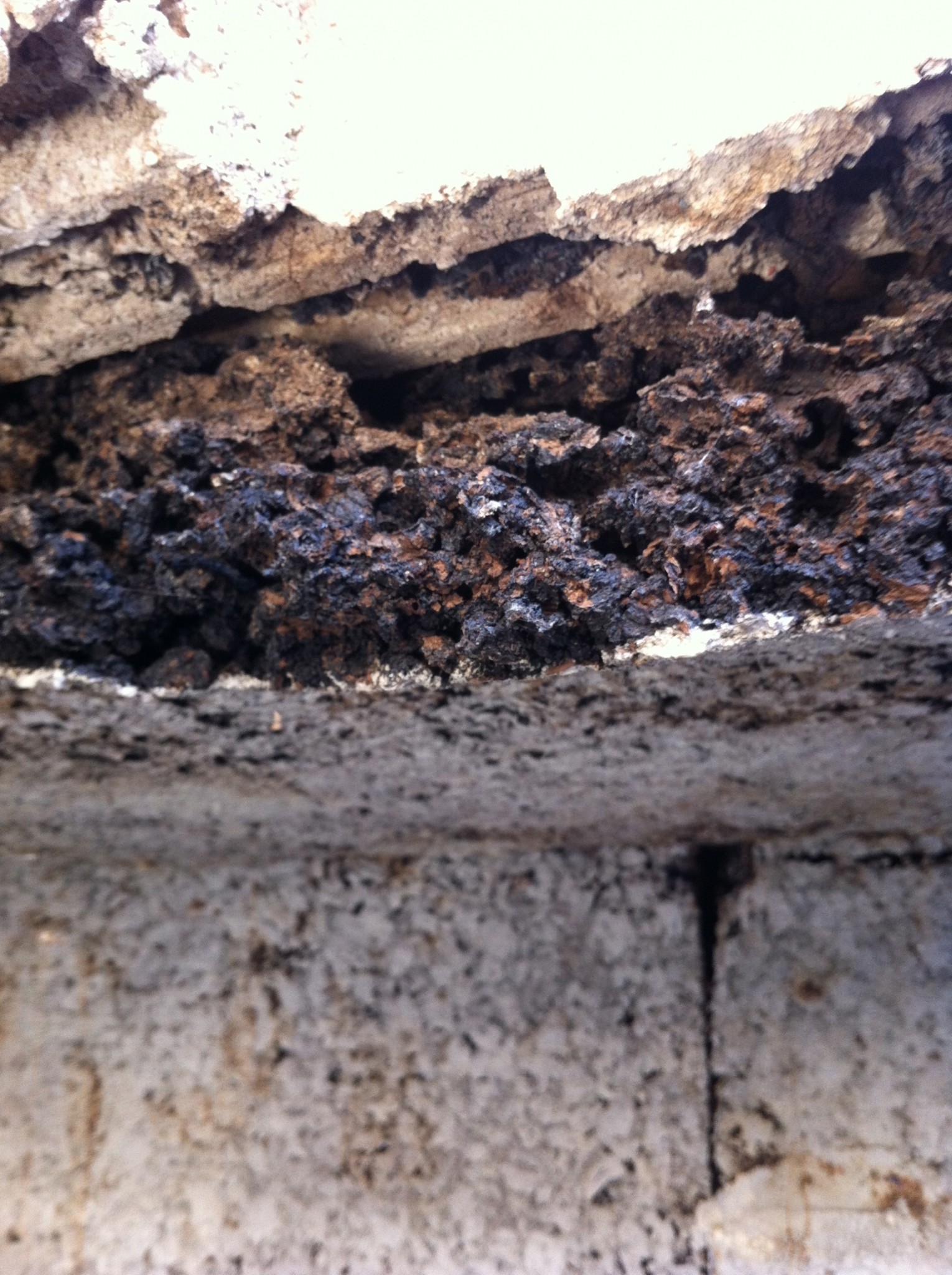

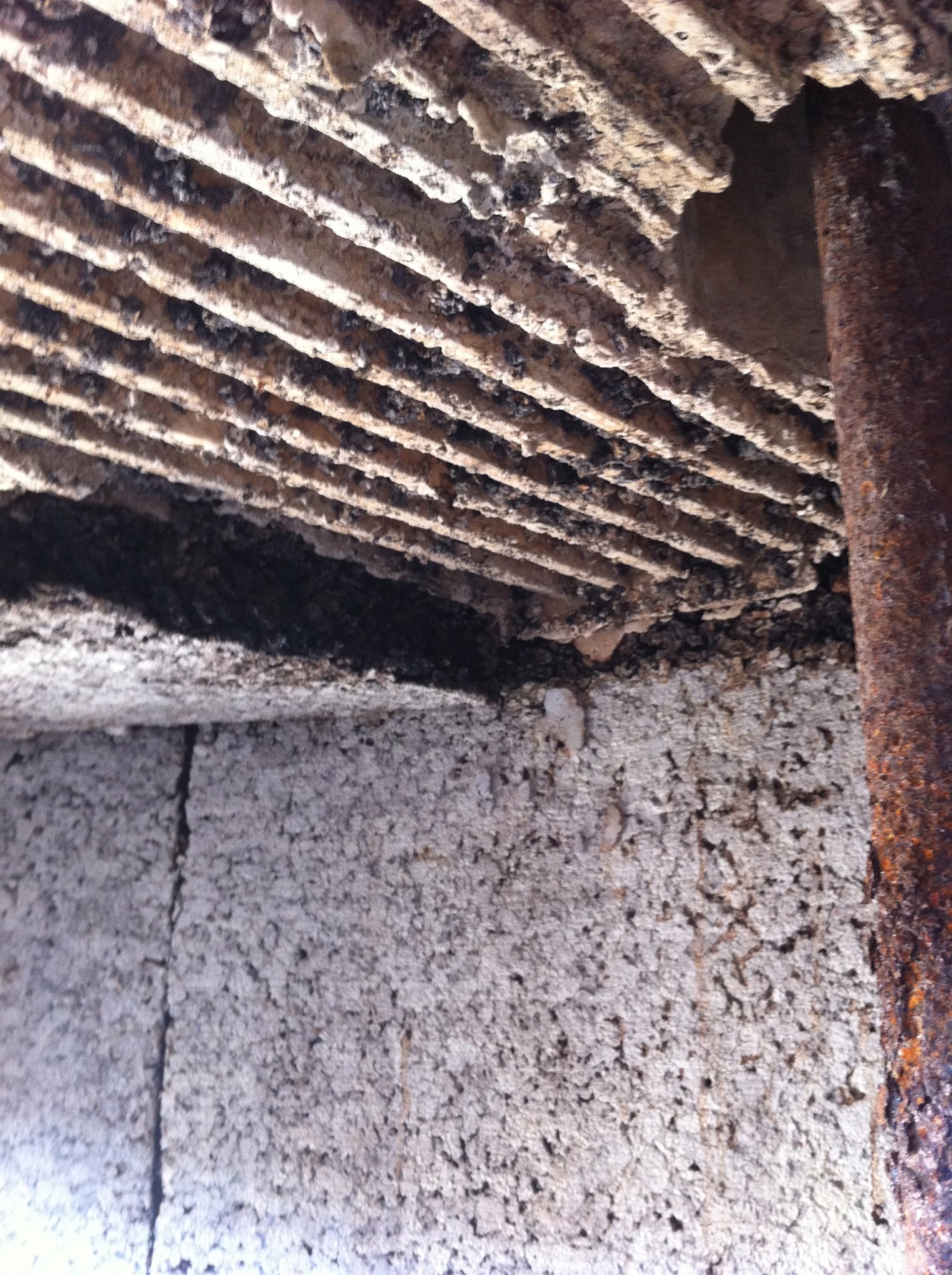

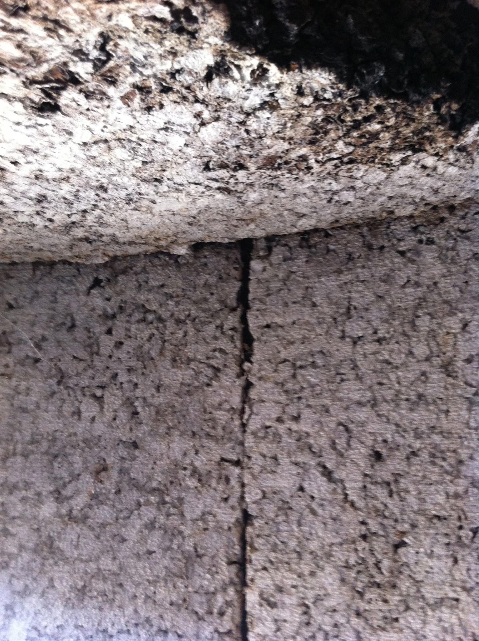

Isolering i källaren där hydroforpumpen står har börjat vittra sönder och ramla ner. Denna källare är fristående från övriga hus och värms bara upp för att sakerna inte ska frysa sönder. Isoleringen ser ut såhär:
Vad är det för typ av isolering? Och vad kan jag ersätta den med?
Av bilderna att döma ser det ut som en isoleringstyp som var gjord av mald kork.
Lämpligast är nog att ersätta den med cellplast av bättre kvalite.
