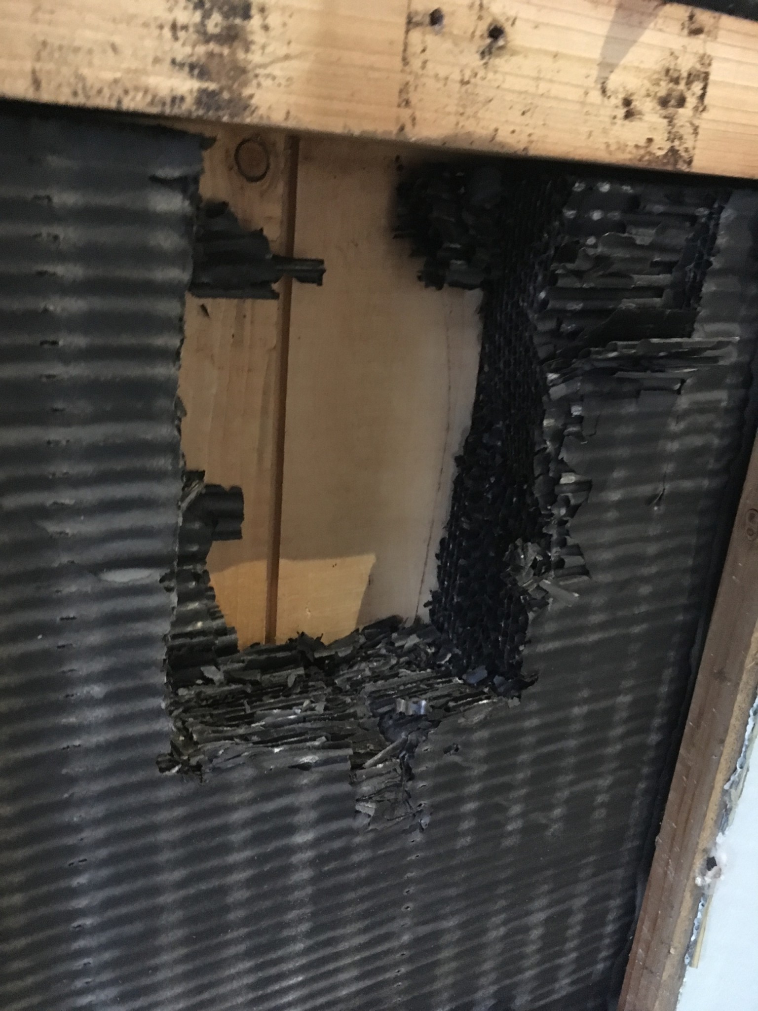

Bygger ut och är nu i fasen att öppna upp mellan nytt och gammalt. Jag undrar om denna isoleringsmetod var vanlig i egnahem på i slutet av 40-talet? Första gången jag ser det.
Finns det några hälsofaror? Historia?

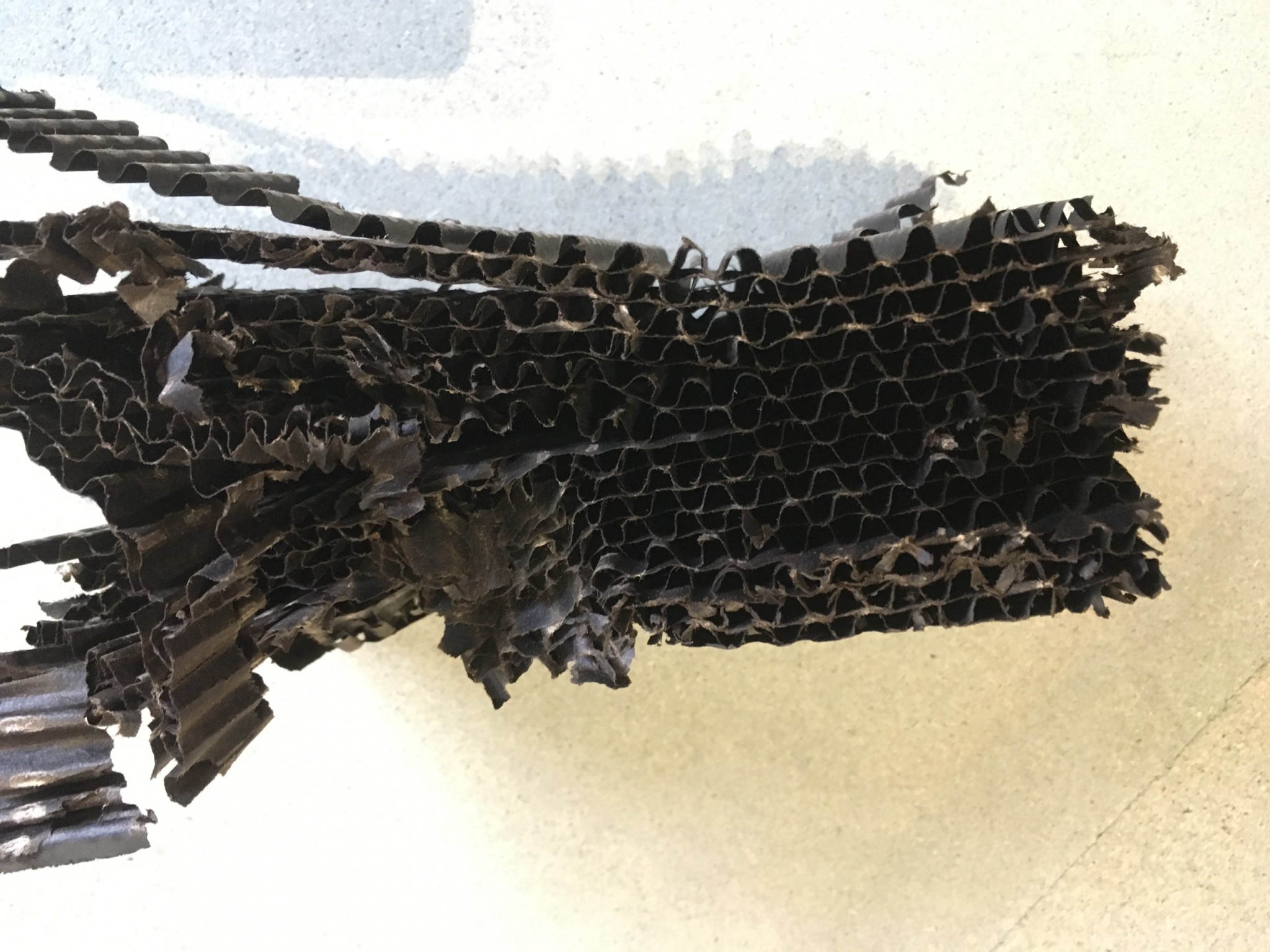

Ser ut som asfaltsimpregnerad wellpapp?
Är den tjock?
Eller är det utifrån man ser? Alternativ till asfaltsimpregnerad vindpapp eller asfaboard, som vind-/fuktskydd bakom panelen?
Sitter det annan isolering innanför?

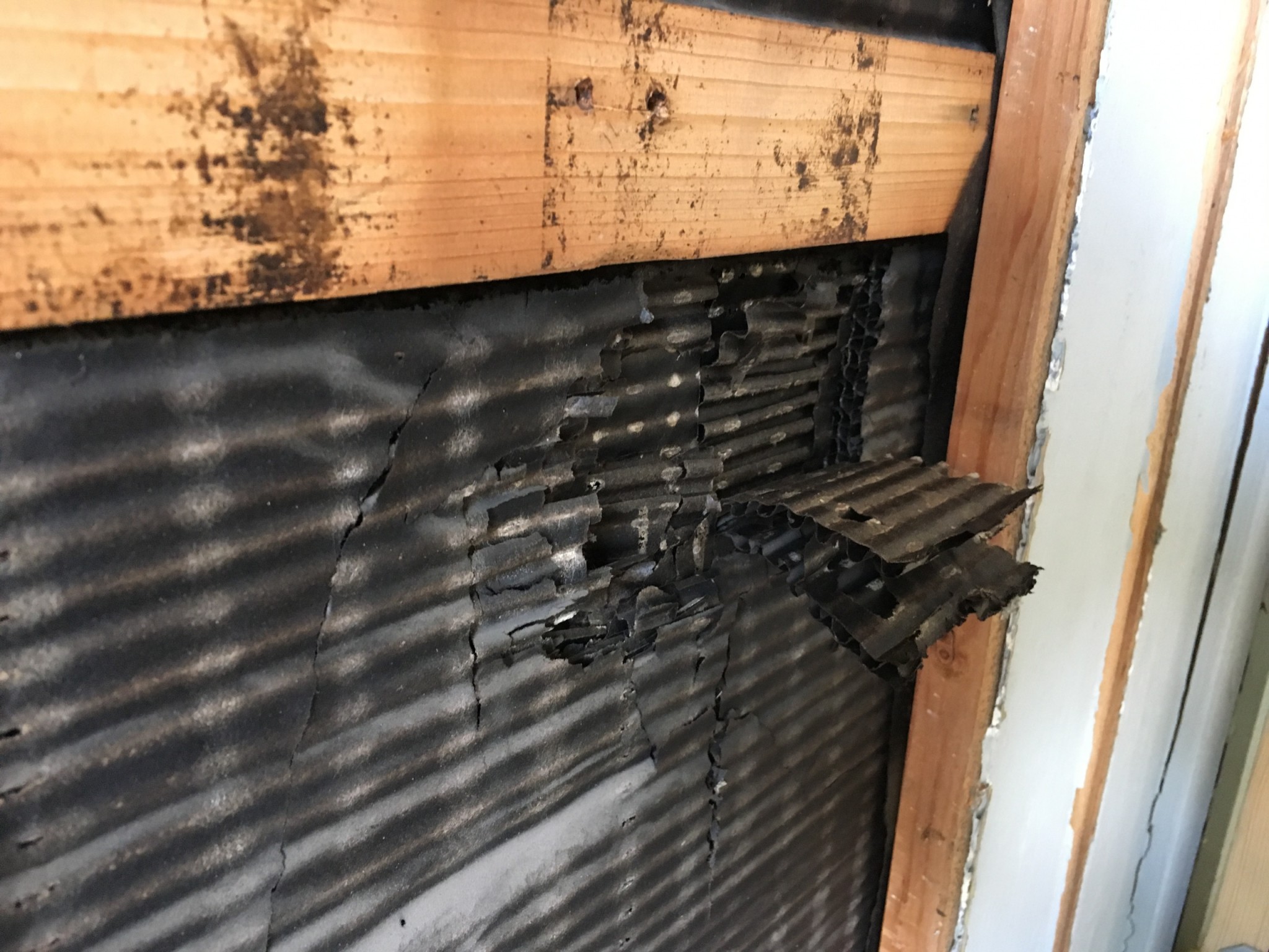

Kan vara asfaltsimpregnerad, luktar dock bara wellpapp.
Japp, det är utifrån eller rättare sagt nya inne.
Ca 78mm tjockt ingen annan isolering innanför. Pappen som sitter utanför är nog något slags asfaltpapp.
Häftigt.
Ser ju onekligen ut som wellpapp, fast svart.
Tror inte det är ngn hälsofara. Misstänker att det svarta möjligtvis är asfaltsimpregnering för bättre fukttålighet. Precis som vindpapp/förhydningspapp och asfaboard.

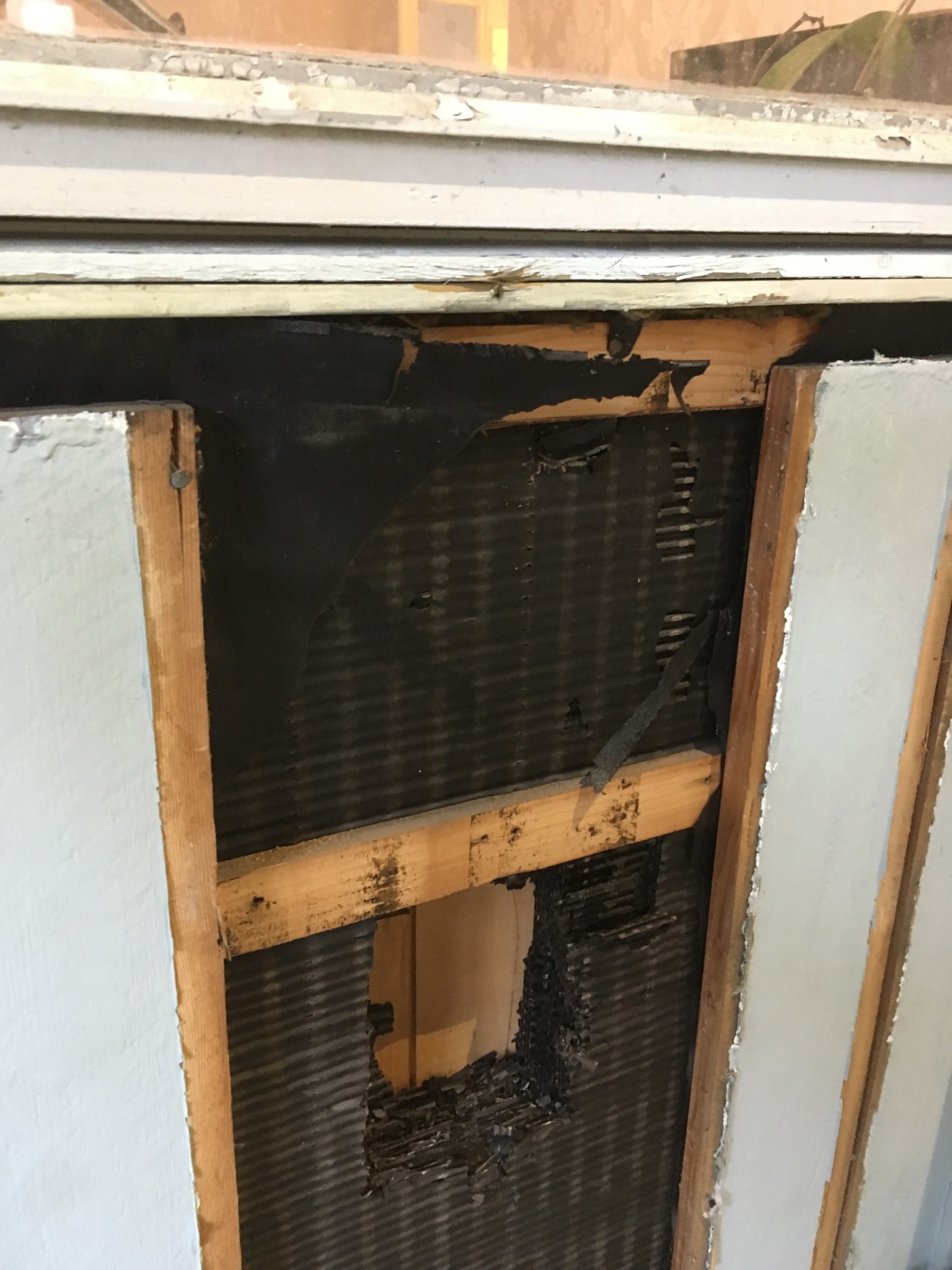

Vi har hittat samma typ av isolering i en gammal tvättstuga. Vet du möjligen nåt mer om vad den här typen av isolering heter nu ett par år efter trådstart? En bekant trodde det kunde vara asbest i limmet som håller samman pappen, vad tror du?

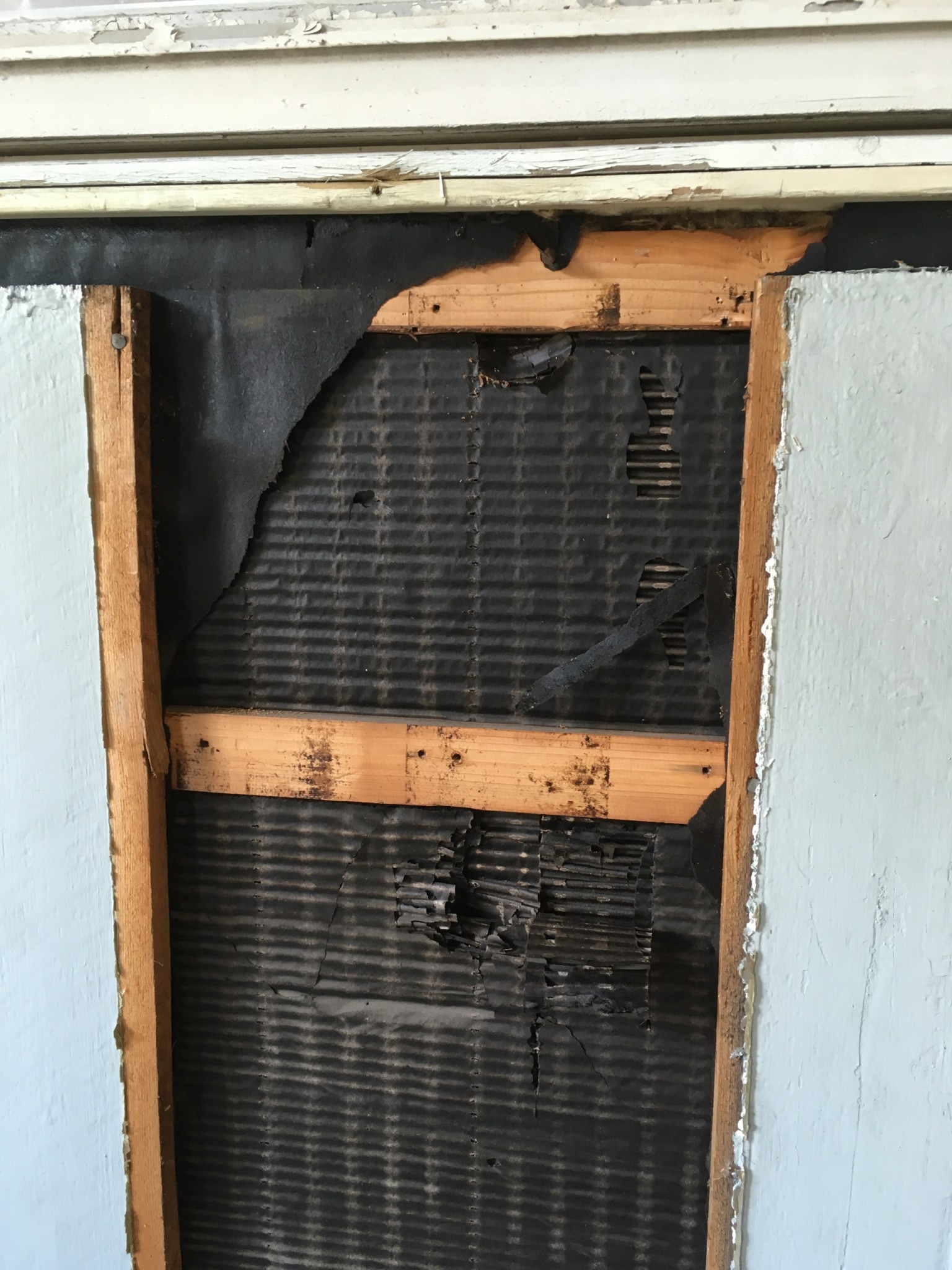

har samma i en utbyggnad från -54 som jag river. Någon som fått fram om de skulle vara något hälsofarligt tex. Asbest?
Vi har skickat in prover för analys alldeles nyligen, återkommer när vi fått svar.

Ingen asbest enligt vår analys, fick svar idag.

Jo. Förmodligen är de wellit som jag länkade högre upp, men skönt att de är klarlagt nu.
