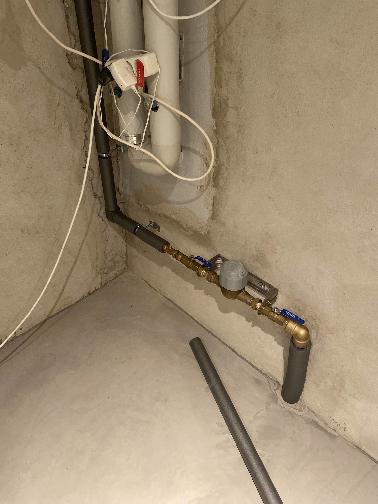

håller på att byta ut mina nuvarande rör i källartaket och är lite frågesam vilken isolering som ”krävs”. Framför allt vid kallvatten. Jag har i dagens läge monterat dessa: Vattenrör med mätare och isolering monterade mot en betongvägg i ett källartak.
Räcker detta för att hålla nere tempen på kallvattnet?

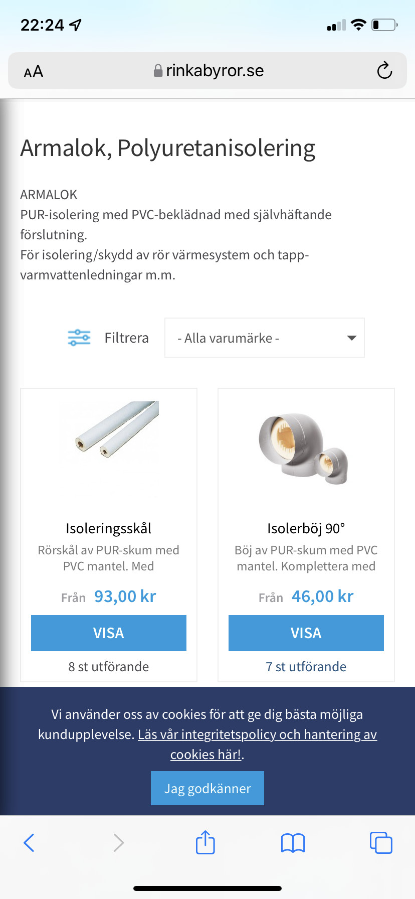

jag är ute efter isolering till värmerören som hänger i taket lika så. Men kollade på dessa för utseendets skull.
Skärmbild av butikssidan för Armaflex rörisolering med 2 cm skum-PUR isolerskål och 90 grader isolerböj.
Räcker dessa, är 2 cm isolering? Och frågan är ska man använda likadana till kallvattnet?
