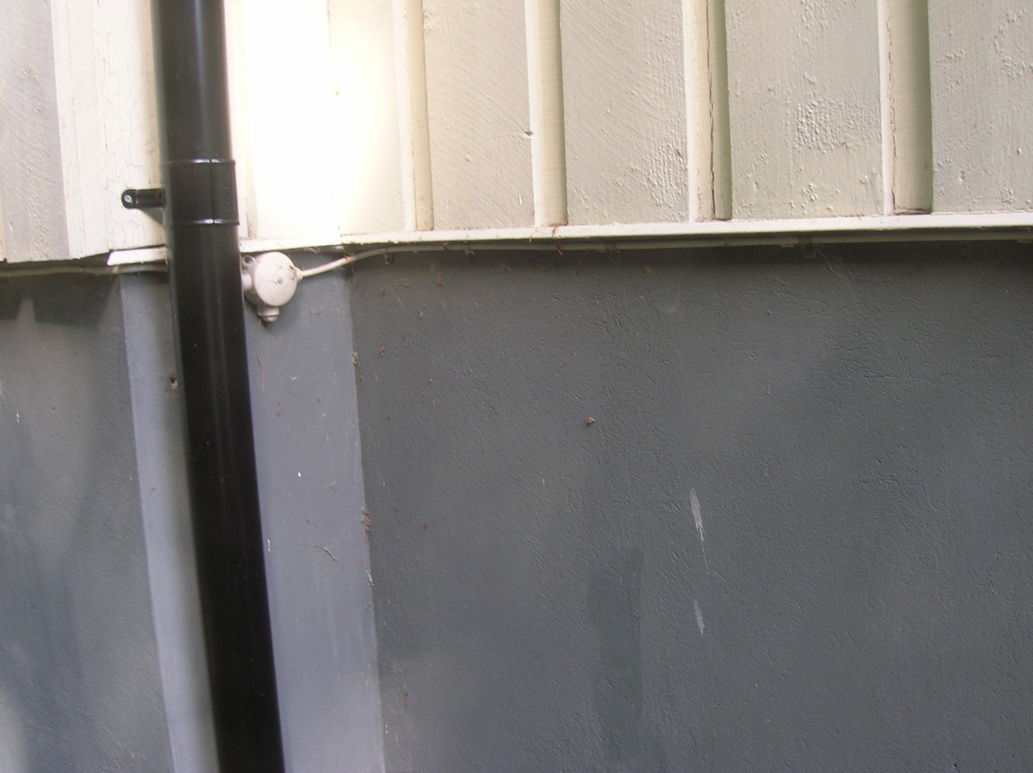

Skall isolera en betongvägg (till källare) utifrån. Ovanför betongväggen är det träpanel. Problemet är att elkablar och en kabel till bergvärmepumpen går ut genom betongväggen och är fastsatta under träpanelen.
Kablarna får jag flytta, men är det någon som vet någon bra lösning. Det är ju inte bra att "isolera in" kablarna...
Har du en bild på det?
Fredrik
Javisst,
Fördelningsdosan, behöver ju helt klart flyttas, men frågan är vad man gör med kablarna...?
lägg ett 16 rör längs väggen och bygg in. Då kan du byta kabeln om det skulle behövas. Dra sedan om kabeln efter du lagt röret givetvis.
