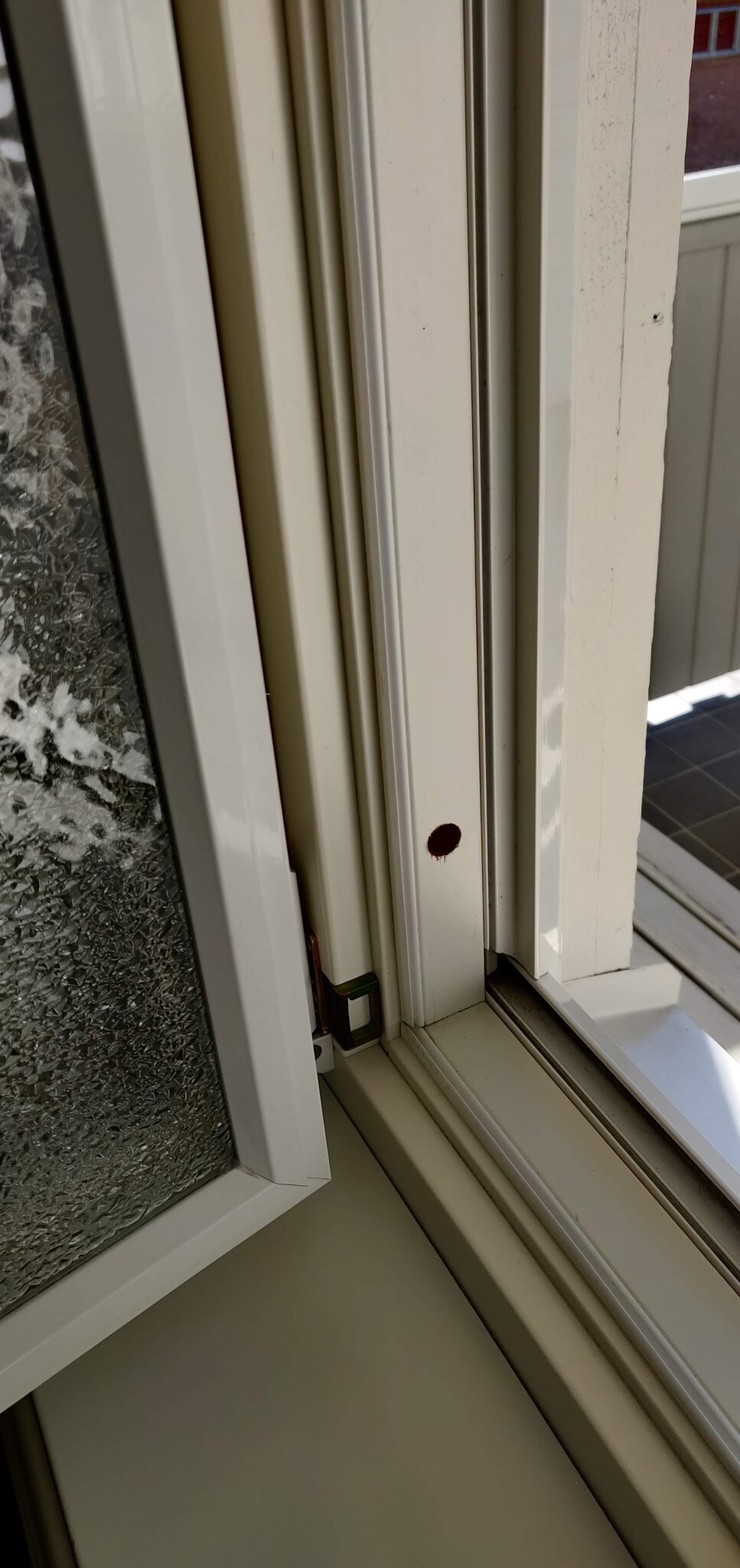

Har fönster som är monterade med karmskruv. Dessa sitter utanför tätningslisten, dvs i kylan. Det blir ju då en köldbrygga rakt in i regeln. Funderar på att fylla hålen med isolering och sätta på ett täcklock alternativt tejp. Är det en bra ide? Hur borde man göra?
F fx82d skrev:
Hur borde man göra?
Sätta på ett plastlock
Hej och välkommen till forumet.
Om hålen är 14 mm finns lagoma täckplugg på till exempel biltema:
Täckplugg
Det kan ju inte skada att du stoppar nåt i hålet för att isolera, men det är ju bra om det är enkelt att ta bort om man vill komma åt skruven.
