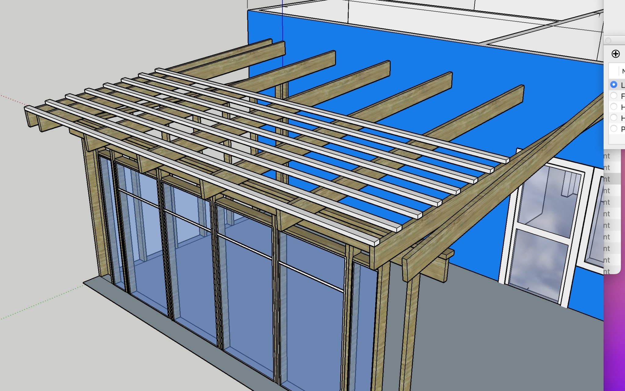

Jag har för avsikt att bygga uterum/glasa in ca halva min idag helt öppna altan.
bortre väggen blir isolerad med två mindre fönster för ventilation samt dom fasta partierna ut åt har vädringsluckor överst.
Grundtanken är plåttak som läggs på "läkt" 45x70 enligt flera plåttillverkar. Under det ett undertak av kondensplast, vad den nu heter på fackspråk. Även detta enligt instruktioner från tex planja eller lindab.
Sen isolering och ett innertak.
Slipper påså sätt svall och spar lite vikt.
Min fråga är räcker detta som luftspalt iom att plåten kommer upp på läkten?
Samt, då detta är söder vill man göra allt för att det inte ska bli helt olidligt, men man kan iof inte vara där på dagen nu heller utan någon form av tak. MEN skulle en ljus plåt vara bättre en en svart ur värmeaspekten?

Om du ser till att utrymmet under plåttaket är ventilerat kommer det knappast att spela roll om du väljer helsvart, vit eller totalreflekterande färg (om det nu funnits) på plåten. Ventilationen kommer att göra att luften under plåttaket omsätts och inte står och blir särskilt varm. Se dock till att värmen i det mellanrummet verkligen kan ventileras bort och att den inte blir stående där. Isoleringen tar större delen av den lilla temperaturhöjning du ändå får. Solinstrålningen via glaspartierna är det som kommer att värma ditt fina uterum till bastunivå. Hade du haft finskt påbrå hade det kanske varit helt OK, men jag misstänker att du vill kunna vara i uterummet på sommaren utan att behöva ha en konstgjord isvak i närheten att kyla av dig i. En rejäl markis löser det problemet. En alternativ metod är att ha något som skärmar av solinstrålningen utanför glaspartierna. Det duger inte med vita lamellgardiner innanför, det blir alldeles för varmt. Om det går att hänga upp lamellgardiner på utsidan så fungerar det utmärkt, men de måste ju tas in på vintern och (beroende på hur de hängs upp, takutsprång mm) eventuellt vid blåst och regn. Den ekonomiskt lagde kan helt sonika hänga upp gardiner eller annat tyg på utsidan för att hålla solen och därmed värmen ute. Det hela kompliceras dock av att ena kortsidan verkar vara öppen. Då kommer den öppna uteplatsen att bli varm och den värmen kommer att läcka in i uterummet.

Den öppna sidan blir skjutdörrar, bara inte inritat
oavsett var luftspalten hamna så är jag osäker på hur man gör där taket ansluter mot huskroppen, precis med tanke på det du nämner att den bara ligger still luften, visserligen "öppet" vi i botten/takfot.
Förstår att det många gånger kan bli för varmt, men vårat största problem med uteplatsen idag är alla kvällar vi inte kan sitta där för att det upplevs ganska kyligt med en öppen altan utan någon som helst kvällssol.

Uterummet kommer att fungera utmärkt för att förgylla kvällar och även vår- och höstdagar. Med skjutdörrar på alla håll kommer ni att kunna reglera värmen ganska bra. Jag kanske var lite väl pessimistisk tidigare, men de senaste veckorna har varit varma här så det ligger närmast i minnet så klart
Det är dock inte orealistiskt att täcka för med t.ex. markis eller annan anordning. Om du vill kan du ju åtminstone planera för det och förbereda fästpunkter mm så det går lätt att göra om ni får lust till det senare. Fundera på om takuskjutet kan förlängas för att ta en del av solinstrålningen. Kanske ett par elrör kan dras fram när ni ändå bygger, både för en motorstyrd markis och för annat. Med bra möjligheter att öppna (som ni ju får) och om ni lyckas hindra nästan all solinstrålning så kommer det att bli bara några få grader varmare i uterummet jämfört med utomhus.
När det gäller anslutningen av plåten mot fasaden så täcker du bara den med en plåt, lite som ett försterbleck som löper längs hela plåtens bredd. Du kan då lämna ett avstånd på några få cm mot husväggen och luften kan då smita emellan i sen "schikan-sväng" som då bildas. Du kommer ju att behöva motsvarande plåt i nederkant för att hindra dropp från plåten att nå undertaket. Har du planerat för takränna?
