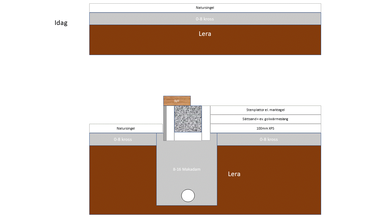

Har googlat i många timmar men hittar dåligt med info om isolerade grundmurar/grundbalkar. Antingen är det platta på mark, eller så är det en oisolerad grundmur.
Vad tror ni om att göra enligt skissen nedan?
Jag funderar på att köpa färdiga L-element och kapa av 300mm av botten som brukar vara 600mm och ställa på högkant på insidan så det blir en isolerad U-form 200x200 invändigt att gjuta i. Vidare tänker jag mig en tryckt syll som ligger på tjärpapp eller liknande, samt en plåt över kanten så den inte blir blöt i onödan.
Inne i växthuset tänker jag mig stenplattor eller kanske marktegel och eventuellt lägga in värmeslang att koppla till bergvärmen. Tanken är att hålla det frostfritt bara så det behöver inte vara superisolerat tänker jag.
Den största oron är risken för vad tjäle kan ställa till med. Egentligen skulle man ju gräva ner till 1,5-2m här i Stockholm för frostfritt men det gör man ju aldrig för platta på mark? Jag har i dagarna grävt ur ca 40-50cm och tänker att det räcker.

Dräneringen ska ligga väl utanför grundmuren, inte under.
Sedan behövs markisolering runtom växthuset för att hindra tjälen från att krypa in under grundmuren.
Det kan också behövas markduk runt dräneringsdiket för att hindra fina lerpartiklar att kontaminera dräneringsmaterialet och så småningom sätta igen hela dräneringen.

Jag tycker det ser väldigt fint ut på din skiss. På mitt boningshus har jag 5 cm frigolit runt huset. Alltså den ytan som är under din marksingel till vänster. Själv tror jag det är overkill. Om jag minns rätt var det för att förhindra frost i maken under huset som skulle kunna orsaka sättningar.
Som Oldboy skriver ligger ju normalt dräneringsdiket utanför grunden (längre till vänster på din bild), men vem bryr sig på ett växthus. Det är ändå 100 gånger bättre än ett normalt växthus.
Värmeslinga är guld värt om man vill starta växterna extra tidigt på våren. Kan varmt rekommendera. Komplettera gärna med en bra termostat som du kan sätta till några grader över frost. Jag stoppade ner vanlig billig motståndstråd i jorden i föräldrarnas växthus, dock utan termostat. Där får man helt enkelt stoppa i kontakten när det ser ut att bli kallt.

Jo jag vet att dräneringen brukar ligga vid sidan men det hade blivit mycket meckigare att gräva ur på det sättet (läs jobbigare att sabba och återställa det fina runt omkring). Jag tänker att lasterna inte är så stora med ett växthus så röret borde klara trycket.
Separationsdukar har jag. Så självklart för mig att jag glömt rita in det.

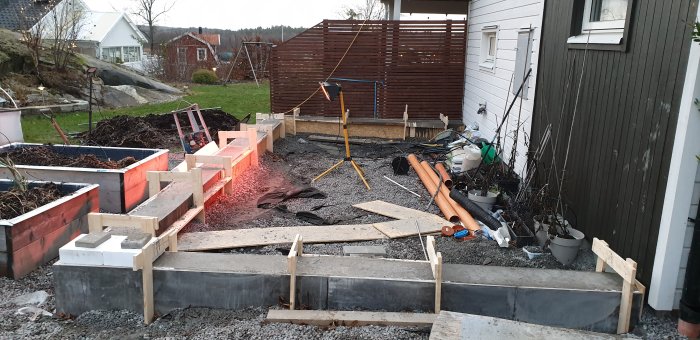

Frågan kring frostrisken kvarstår. Jag har gjutit såsom jag ritade så det är ju kört nu att gräva ner till frostfritt, men det går ju alltid att isolera marken runt i efterhand om det skulle bli problem. Om vintrarna fortsätter som denna så är risken noll...

Har du lagt ner så mycket pengar och arbete så ska du isolera utanför sockeln.
60 cm på raksträckorna och 120 i hörnen, inte vänta tills tjälen har brutit sönder växthuset.

Protte - Förstår hur du tänker, men dels har jag armerat i "två våningar" så balken skall klara punkttryck underifrån också utan att spricka är det tänkt, dels så kommer ju då hela växthuset resa sig och eftersom jag ska ha skjutpariter á la uterum så sitter dessa med någon centimeters spel så det borde klara en hel del rörelser utan att något spricker. En annan idé jag just fick är att man skulle ju kunna skicka in en värmekabel genom dräneringsröret och brassa på om det skulle bli vargavinter.
En fundering jag har just nu, innan jag börjar bygga stommen, är hur långt ut på kantbalken det är ok att ställa lasten. Jag har tänkt köra 115x115 limträsolpar och då hamnar ju centrum ungefär på betongens kant. Det är väl så man brukar göra men det känns inte helt 100.

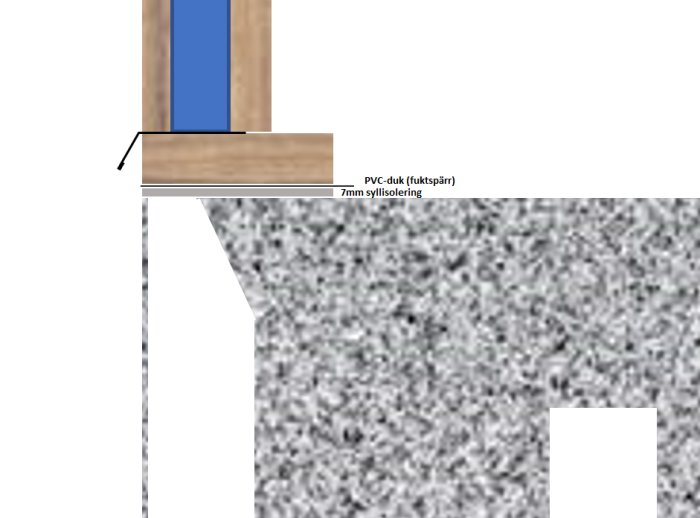

Någon synpunkt kring avstånd syll och stolpe till ytterkant på balken?
Om man fäster stolpen i syllen på utsidan med ett plattjärn så kan ju inte syllen vippa och kraften fördelas ut lite mer över syllen. Teoretiskt skulle stolpen tom. kunna hänga utanför kantbalken om man gjorde så, men det kanske är överkurs, det kanske håller sig stadigt ändå? Eller borde jag dra in syll/stolpe så att utsidan linjerar med betongkanten och inte cellplasten/fibercementytan kanske?

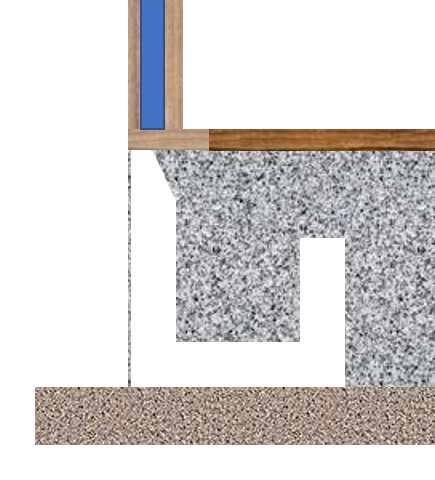

Hur har du tänkt med glas/"fasad" i nederkant?S steppen7 skrev:
Ska allt ligga mellan stolparna, eller nederdelen utanför stolparna?
Jag ser inga problem med att flytta in stolparna en aning och ha en nederdel som ligger utanför stolparna, skyddat av plåtbleck som naturligtvis också får ut vattnet utanför grunden. Det beror dock på hur du tänkt med själva växthuskonstruktionen, och främst den nedre biten.

Min grundtanke är att ha en syll under hela "väggen" och ställa stolpar och glaspartier ovanpå. Har tänkt ta en standard fotplåt eller liknande mellan syll och glasparti så att man får en helt träfri vattenaveldning av det som rinner ner från fönsterytorna. En fundering är dock hur man gör vi stolparna, om man ska ställa ävenm stolparna på plåten, eller klippa upp den och vika upp på stolparna, eller kanske sätta ett foder utanpå stolparna så att vatten som rinner ner längs stolpe/foder kommer längre ut.
Betongen är något ojämn på ytan så jag funderar på att lägga syllisolering för att jämna ut lite, och sedan PVC-duken skydd ifall syllisoleringen skulle tryckas hål på pga ojämnheter och därmed tappa sin funktion som fuktspärr. Hade man haft en väldigt jämn betongyta hade man ju kunnat köra enbart syllisolering eller pvc-duk eller syllpapp. Kanske overkill med syllisoleringen, å andra sidan kostar den 169kr för en rulle på byggmax...

Om glasen eller ev glasramar (fönsterbågar) läggs kant i kant med stolparnas utsida så kan en rak heltäckande fotplåt användas utan ingrepp. Där kan det också vara lämpligt som du är inne på att klä stolparna med en täckbräda som då går utanför fotplåtens uppvik.
