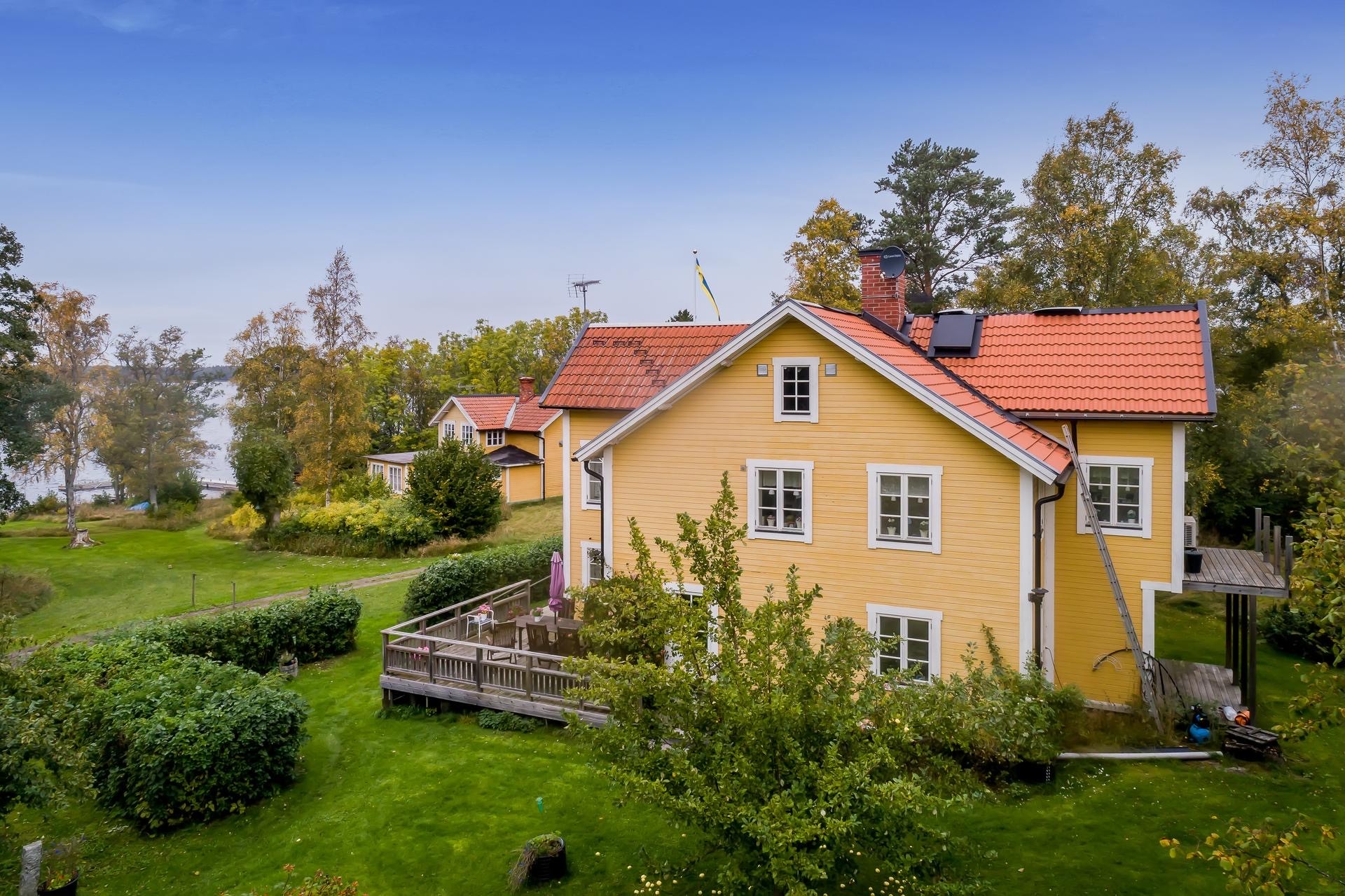

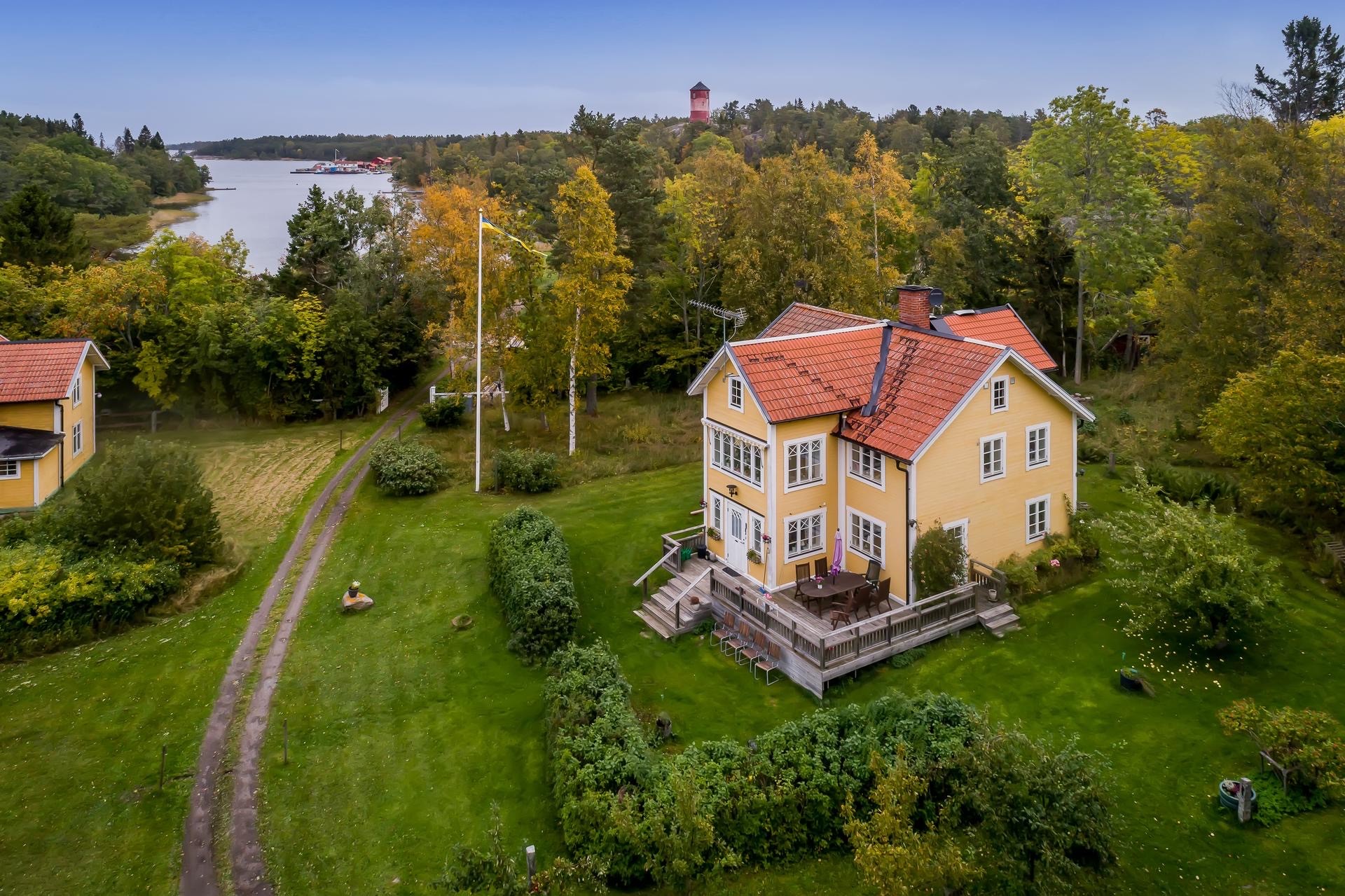

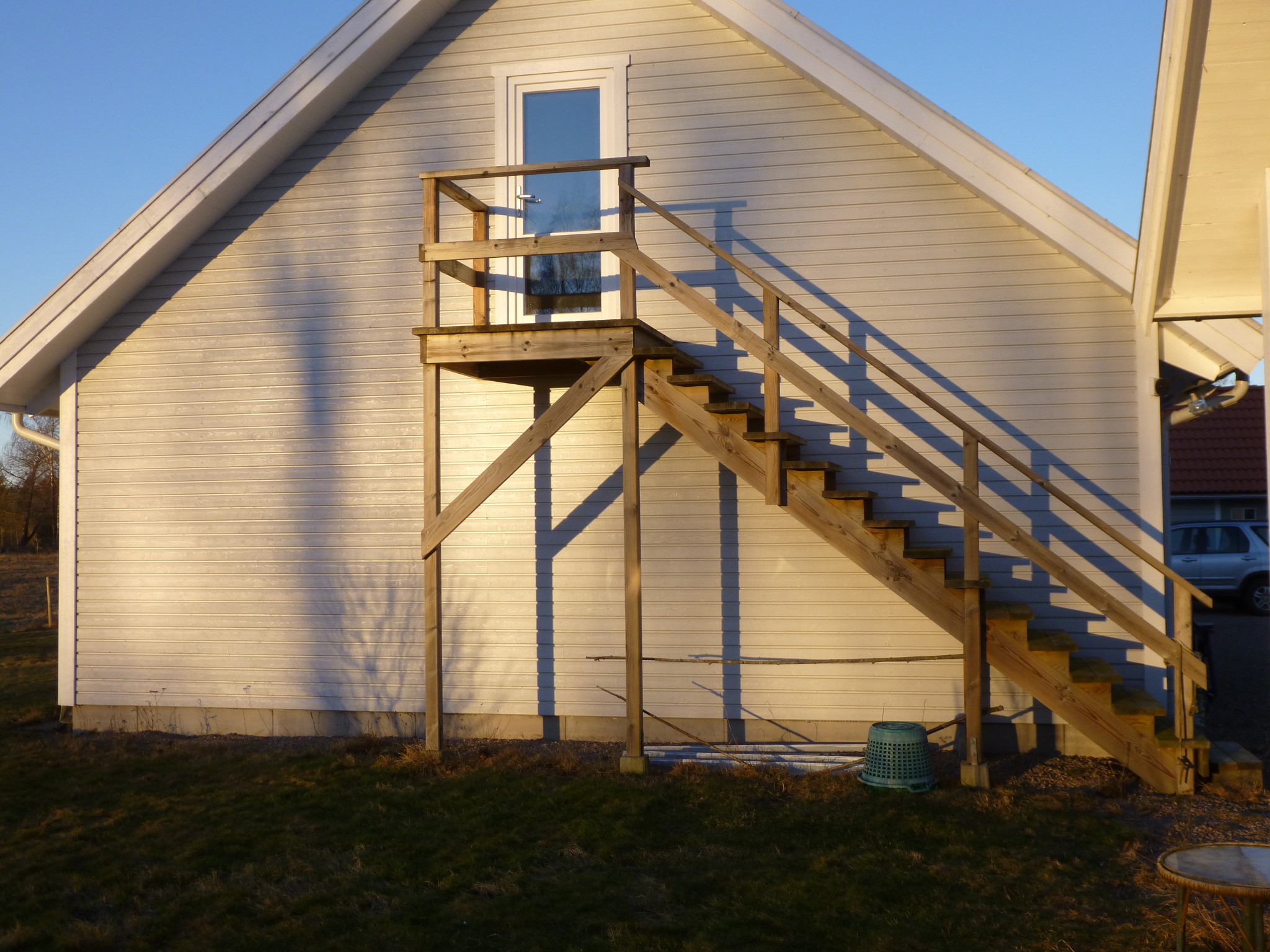

Tanken är att isolera taket så att vinden går att inreda. Yttertaket ska också ändå läggas om och en lockande tanke är nu att, för att bevara ståhöjden, isolera på utsidan av taket med typ PIR-skiva ca 16cm. Byggnadstekniskt ska det inte vara något bekymmer, men oron är det estetiska.. Taket får inte upplevas som tungt/tjockt med tvärhöga vindskivor, takfotsbrädor osv.. Går det att visuellt trolla bort på något vis? Har svårt att hitta bilder på hus som gjort liknande operation. Någon som har erfarenhet eller t.o.m. någon bild på liknande?

Vi isolerade vårt hus, som byggdes år 2010, med 100 mm cellplast enligt beskrivningar, som du hittar här

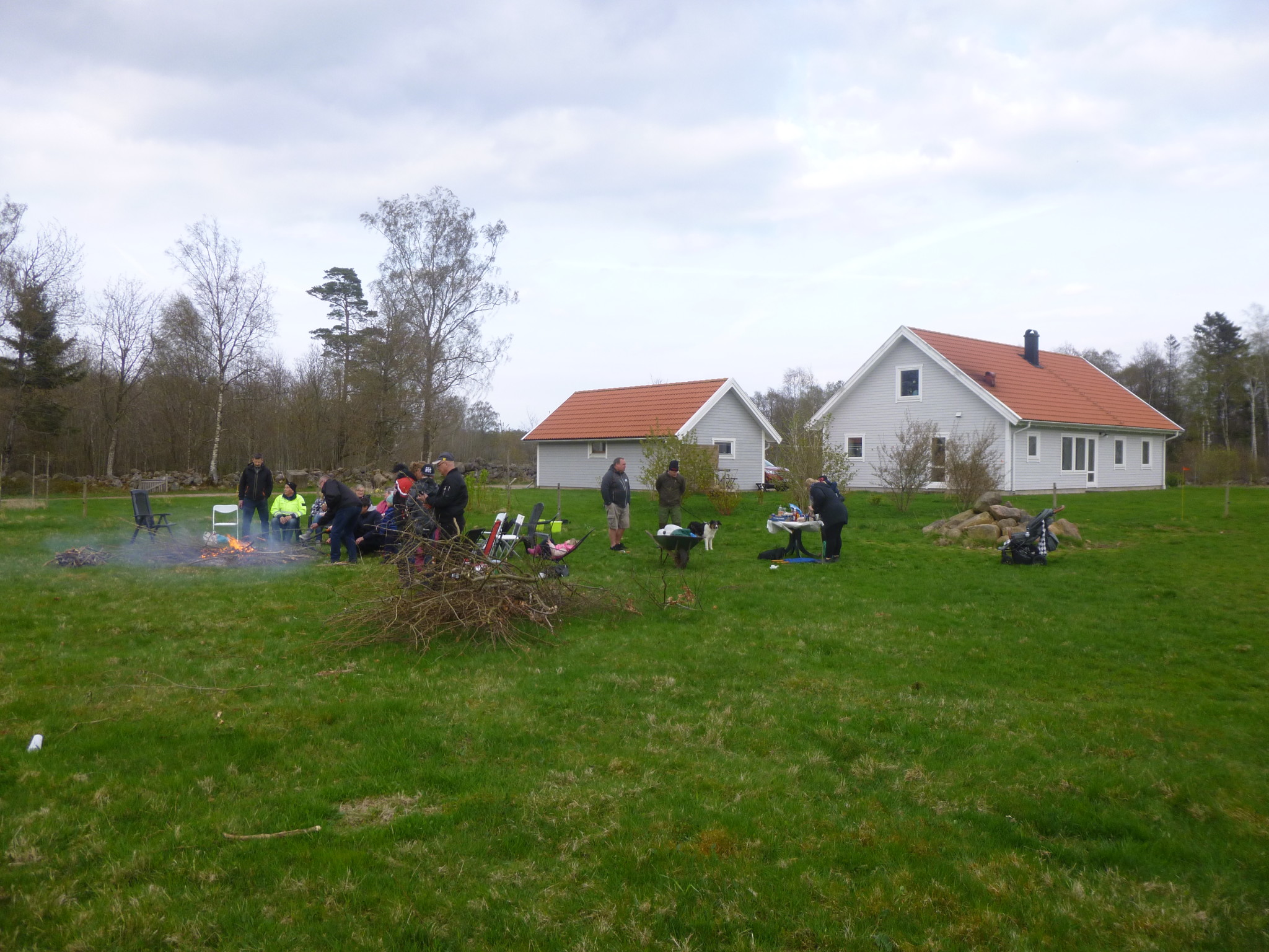

Här är lite bilder på hur det ser ut utifrån:
Hus med vit fasad och trätrappa, inklusive hussvalbo under taknocken.
Grupp människor samlade utomhus framför ett nyligen isolerat hus från 2010, med synlig cellplastisolering.

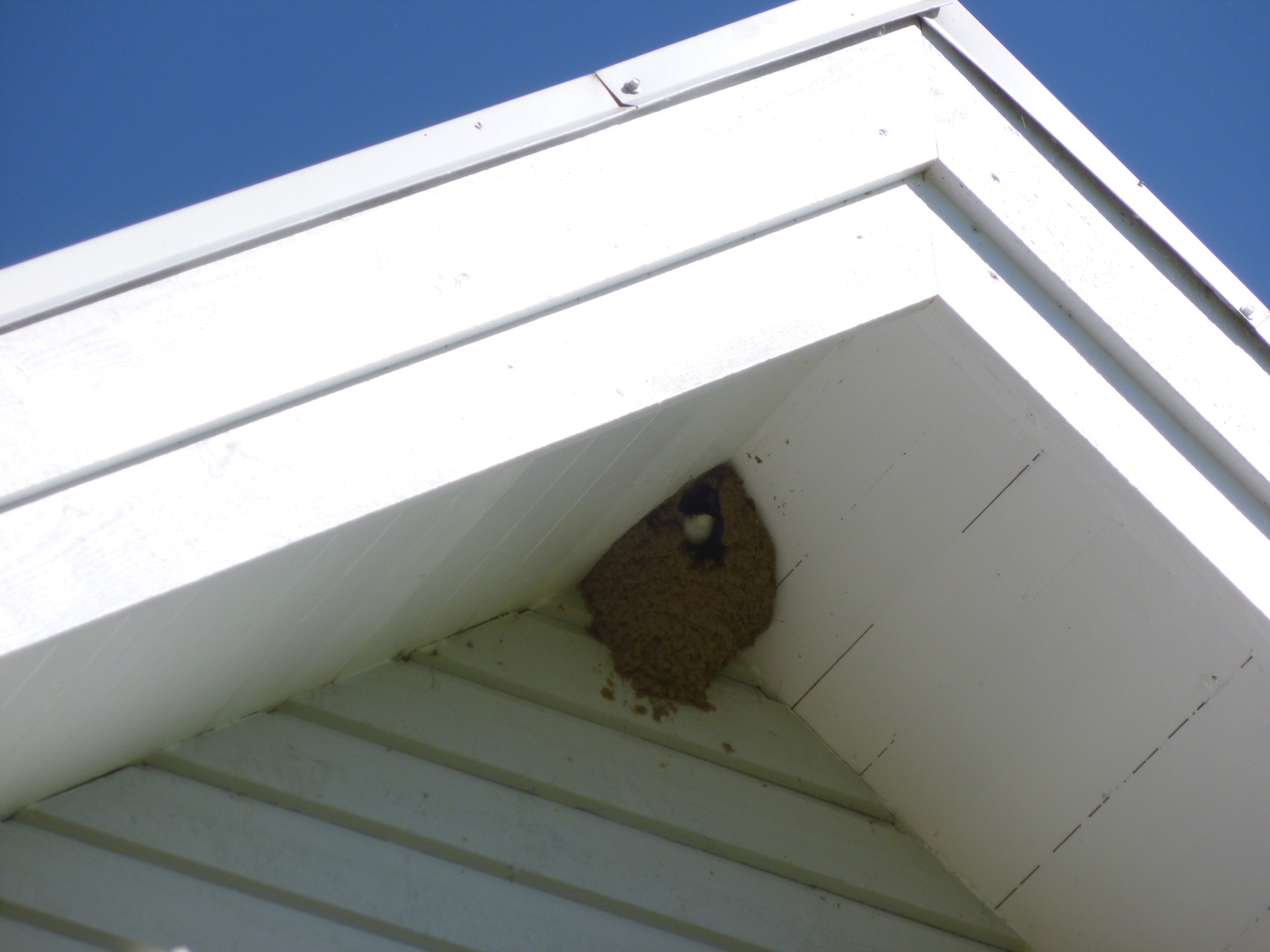

Hussvala i bo under vindbrädan på ett nyligen isolerat hus.
(Boet är en hussvala)

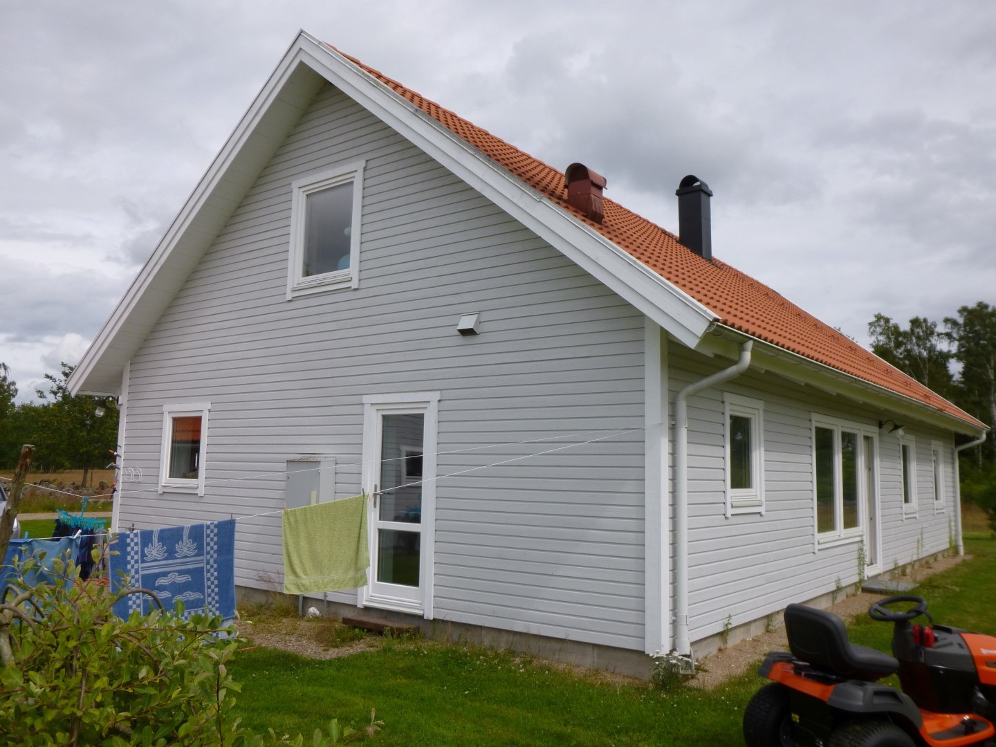

Hus isolerat med cellplast, ljusgrå väggar, röda takpannor, gräsklippare framför huset.
Och jag tycker att det ser bra ut!
Ert hus har väl snarast för smala vindbrädor?

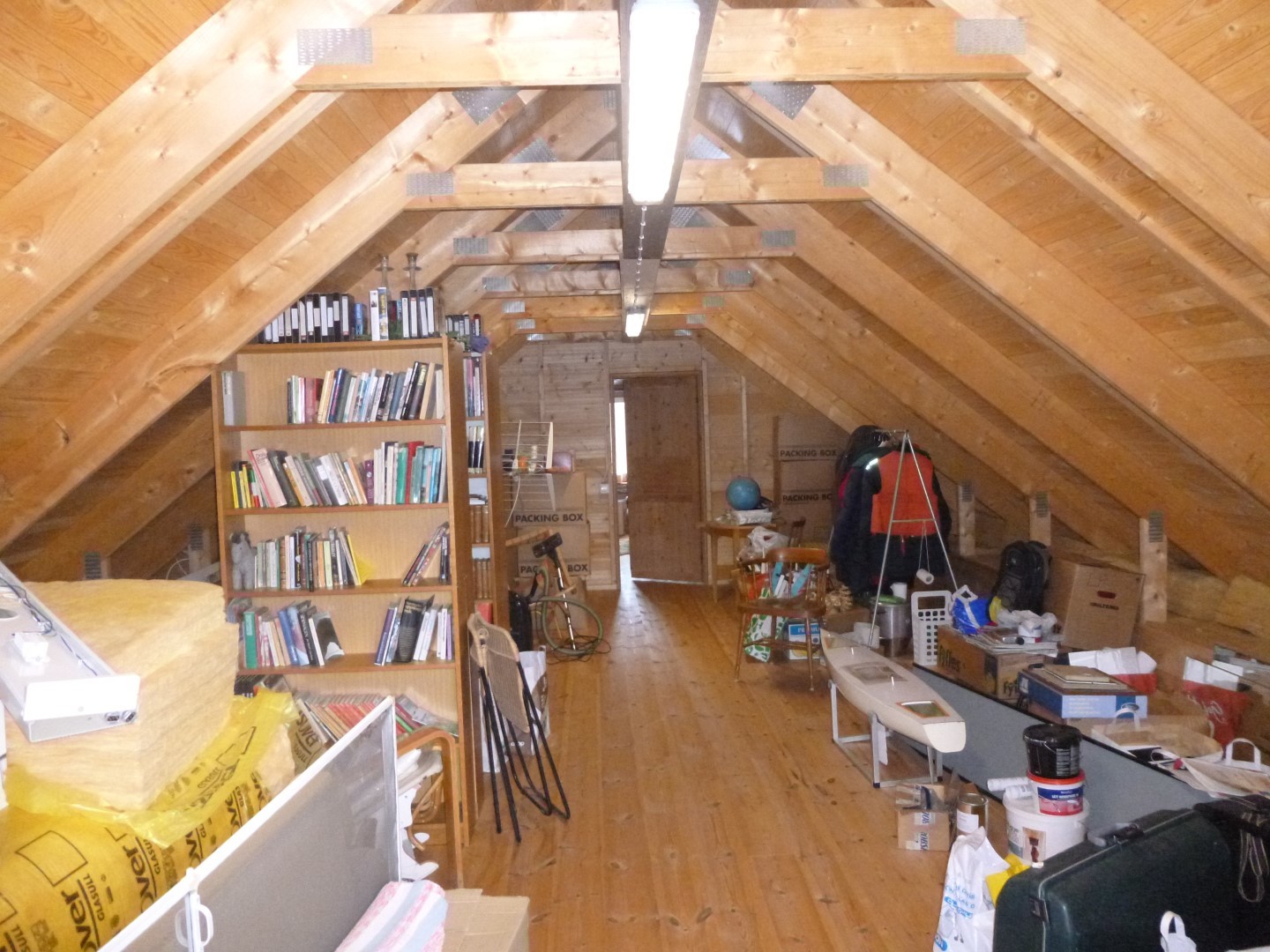

Och så här såg vår vind ut för ett par år sedan:
Vind med träbjälkar, förrådshyllor, sängar och bord under snedtak.
Till största delen förråd, men längst bort ett gästrum med sängar, bord och bäddsoffa.

Allt ser ju nytt ut, man kanske ska göra samma jobb själv på huset... har du haft några problem över huvud taget med att ha isoleringen ovanför sprinten?
Ovanför råsponten menar du förstås ;)
Nej, inga problem alls!
Byggde inte huset själv utan det gjordes av en byggfirma, och de löste alla eventuella problem.
Men genom att det var helt tätt, kom det inte in någon utefukt.
Och tack vare isoleringen, 100 mm cellplast utan några köldbryggor, blev det aldrig under 0°C där uppe.
En detalj: Som du ser på bilden är det en läkt mitt emellan varje takstolspar, en 28x70 glespanel tror jag.
Den satte snickarna dit för att spiken/skruven, som håller strö- och bärläkt för takpannorna, inte skulle sticka ut genom/under råsponten.
