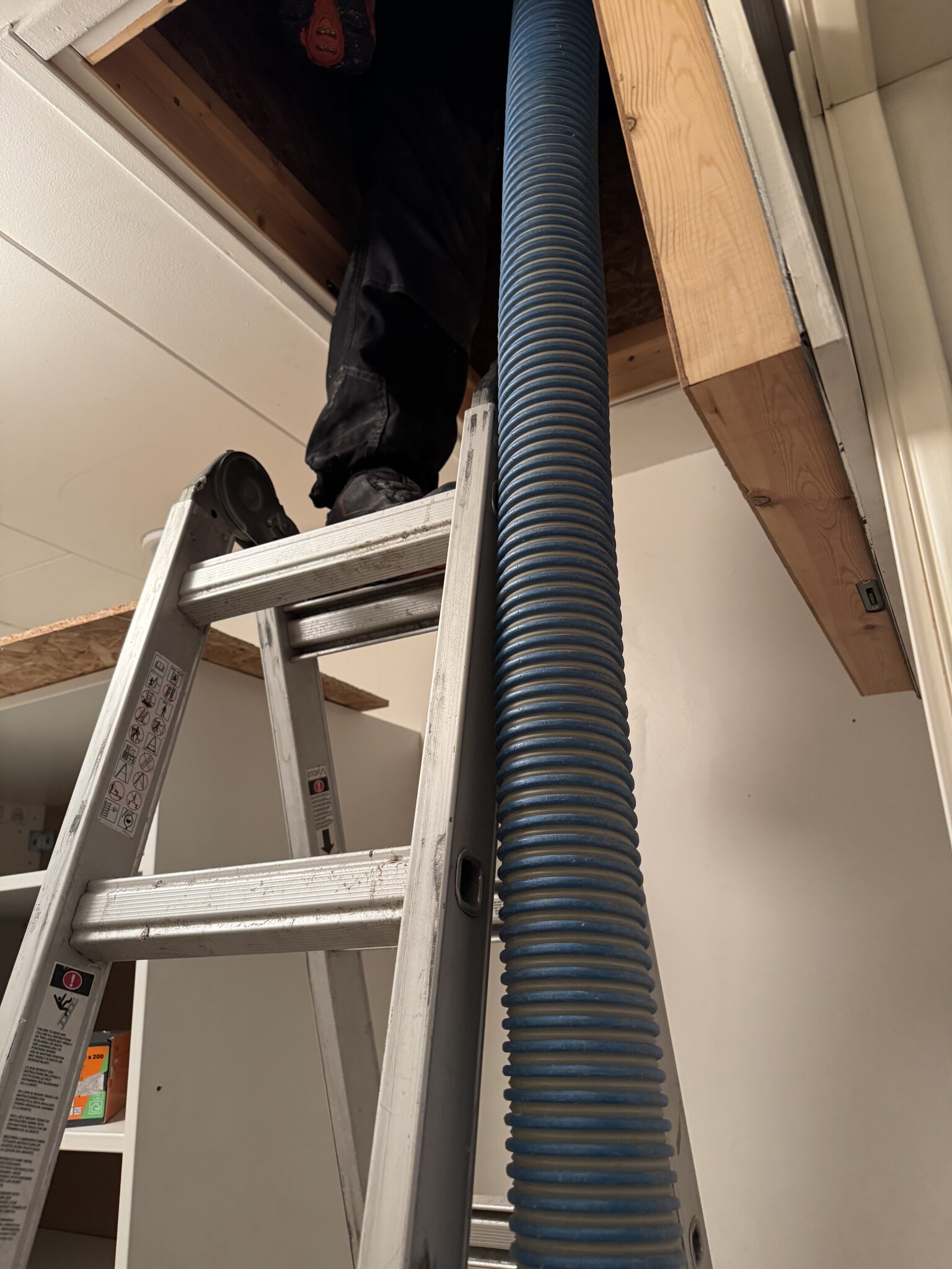

Vi har fått en tilläggsisolering på vår vind med lösull som blåstes in via slang.
Det blev ett nytt lager på 25 cm ovanpå det befintliga gamla som var ca 25 cm
Grabbarna byggde en sarg runt vindsluckan också.
Till min fråga, vår vindslucka är sedan 83 när huset byggdes och undrar hur man kan förbättra isoleringen
i själva uppstigningshålet på vindsluckan ?
Räcker det att skära till en frigolitskiva på 100 mm som lägges i ramen ovanför vindsluckan ?
  • Stege lutad mot vindslucka, blå slang för lösullsisolering, person i arbetskläder syns på vinden.
ja det borde det göra
bengut1 och 1 till
Mats-S
Ja, men glöm inte att snedskära frigolitgaveln (sidan utan gångjärn) så att du kan stänga/öppna den ;-)
