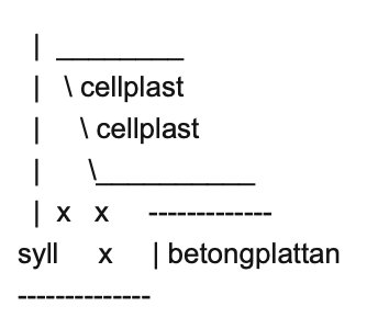

Vi har köpt ett hus och rivit upp golvet i ett av sovrummen.
Huset är byggt -72, oisolerad platta på mark med flytande golv(cellplast,spånskiva etc)
Konstruktionen är enligt bilden och det låg mineralull där jag markerat med "x". Detta är mot ytterväggarna och det är en "klack" så syllen ligger inte i linje med golvnivån. Och ja, cellplasten är skuren i en vinkel. Någon som har en tanke varför cellplasten är skuren så får gärna dela med sig!
Nu till den egentliga frågan.
- Där det låg mineralull(x), skall jag lägga ny mineralull/stenull/cellplast för att isolera detta utrymme eller skall jag låta det vara "öppet"?
Är tacksam för all input!

Som du säkert vet så är det en riskkonstruktion map fukt.
Det innebär att det är fuktförhållandena som helt och hållet styr ev isolering.
Varför frigoliten är snedskuren vet jag inte, men en gissning kan vara för att minimera risken för gnissel av frigolit mot vägg. (Golvet och därmed frigoliten rör lite på sig när man går på det och ligger två ytor an mot varandra och rör sig mot varandra så uppstår oljud av olika slag.)
Om allt verkar torrt och inget skumt utseende eller doft förekommer så tycks plattan ligga torrt. Det säkraste är då att använda samma konstruktion som tidigare då den bevisligen har fungerat i 49 år, vilket är en god tidsrymd för att visa att ngt fungerar.
Eftersom fuktbalansen ofta är en balansgång på slak lina mellan tillräckligt torrt resp inte så innebär det att minsta ändring kan få balansen att tippa över (åt fel håll). Den kan naturligtvis tippa åt rätt håll också, men det är omöjligt att veta utan långvarig mätning och avancerade beräkningar/simuleringar av fukten. Det som är säkert är att ju mer isolering (eller effektivare med lägre Lambdavärde) desto större risk att det blir för fuktigt.
Så om det verkar torrt och fint så hade jag kört på exakt samma lösning som tidigare.
Brasklapp: Även om plattan är torr och fin i det rum du öppnat så kan du inte vara säker på att det gäller hela plattan. Så du får ta ett rum i taget och beslut efter förutsättningarna.
