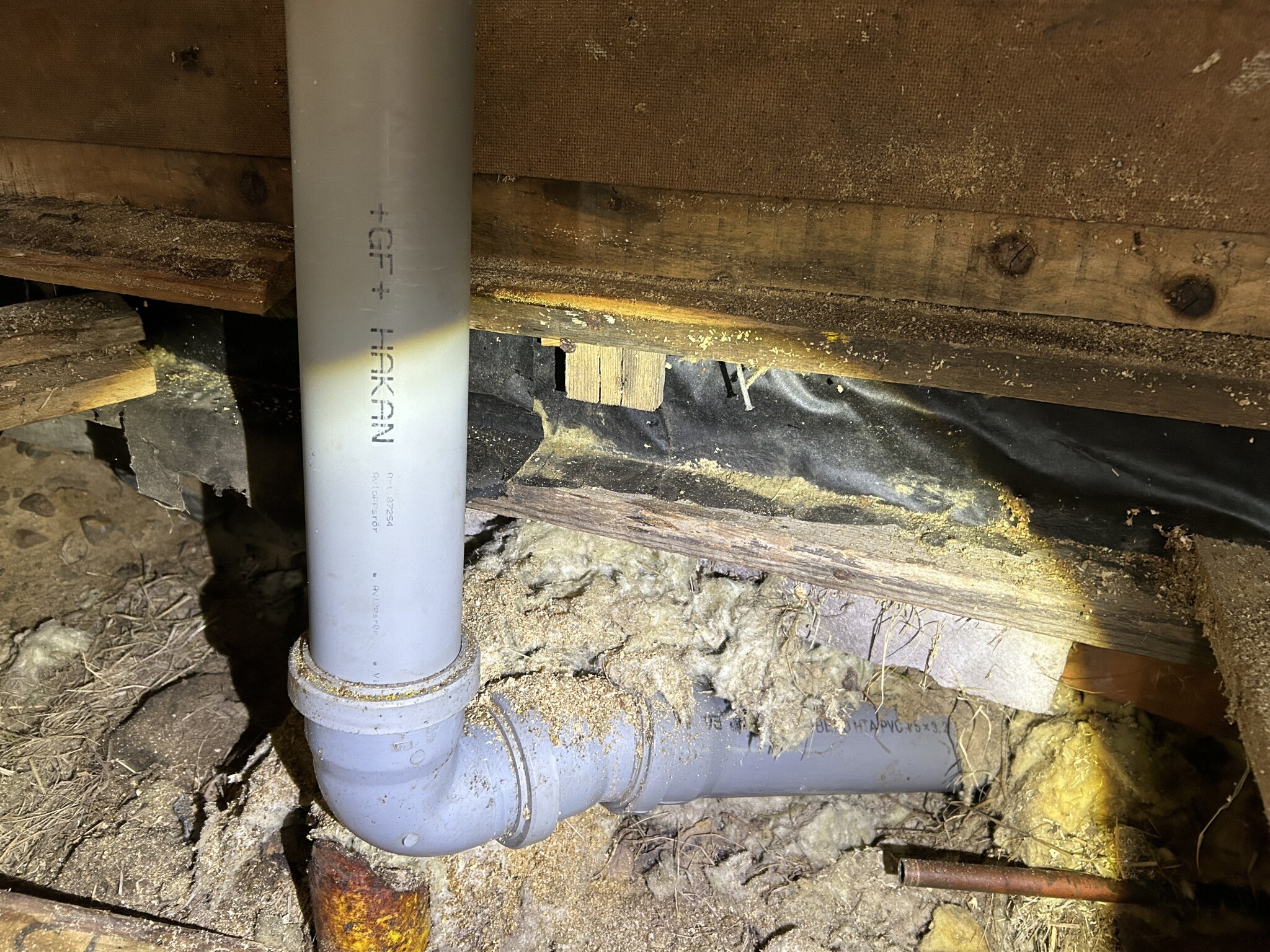

Uppdaterar lite i stugan. Nytt golv och bort med gjutjärn under vasken. Under blindbotten går vaskavloppet in under gjuten platta (toaletten), men 90-böjen går alltså helt oisolerad. Tidigare har den varit inbäddad i lite mineralull och grävlingens grästuvor, men hur gör jag nu? Ska jag försöka isolera den snutten, eller kan den ligga oisolerad? Det är 75 mm rör.

vask-avlopp precis som toa-avlopp brukar normalt inte behöva isoleras om rören blir helt tomma efter en tömning/spolning. dvs om du har tillräckligt bra fall så att rören blir tomma tämligen fort så är det inte ett problem, dock när man spolar toan att man spolar ordentligt när det är kallt ute så att det inte blir kvar en massa halvvägs ut och kan fortfarande frysa.
Det som dock är känsligt i båda fallen med risk för igenfrysning är om man har kranar som droppar och toaletter som smygläcker när det är ett antal minusgrader utomhus en längre tid.
