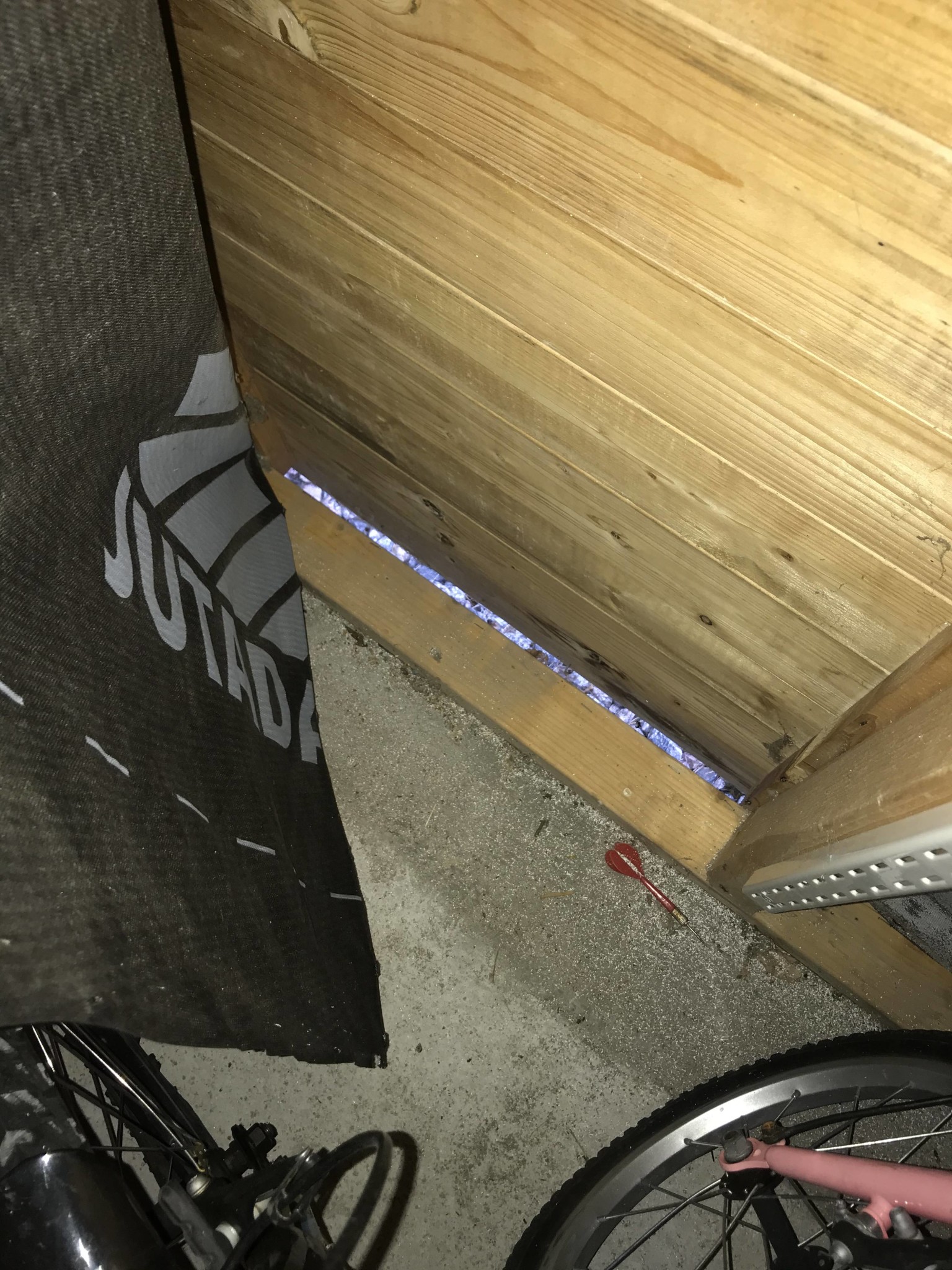

Vårt ”hemester” projekt till sommaren blir att isolera ett uteförråd på tomten. Tanken är att förvara säsongskläder, kartonger m.m. I förrådet och det primära är inte värme, även om det skulle vara trevligt.
Vårt projekt och förråd påminner väldigt mycket om denna: https://www.byggahus.se/forum/threads/hur-isolera-detta-foerrad-bild-finns.190629/

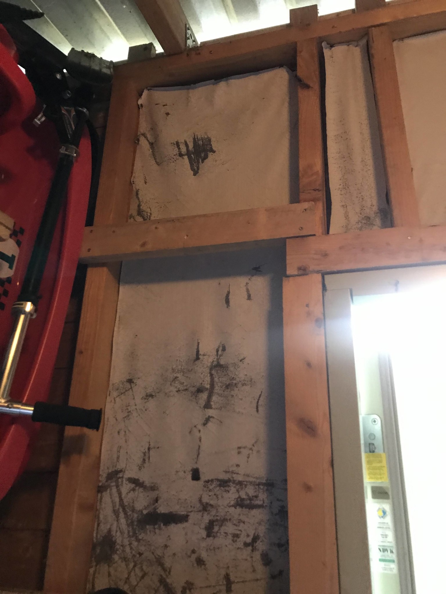

Förrådet står på gjuten bottenplatta med träpanel och reglat inne men med avsaknad av innerväggar.

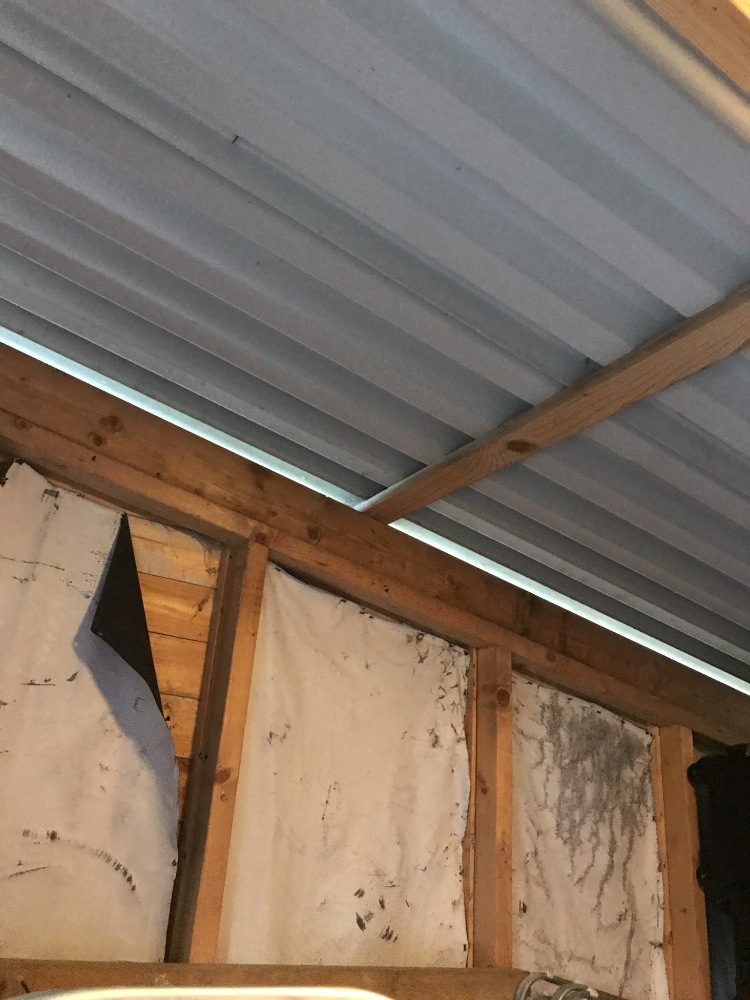

Jag har luftspalt nere och i taket, då det egentligen bara är spikad panel runt om förrådet. Se bilder. Hur ska jag tänka kring luftspalterna för att undvika fukt?

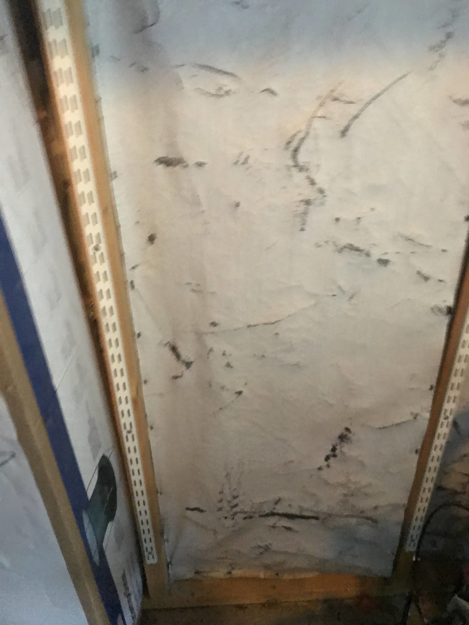

Jag tänker mig isolering och osb/ plywood skivor som innerväggar för att sedan måla direkt på.
Tar tacksamt emot alla era tips & lösningar kring vårt projekt!
