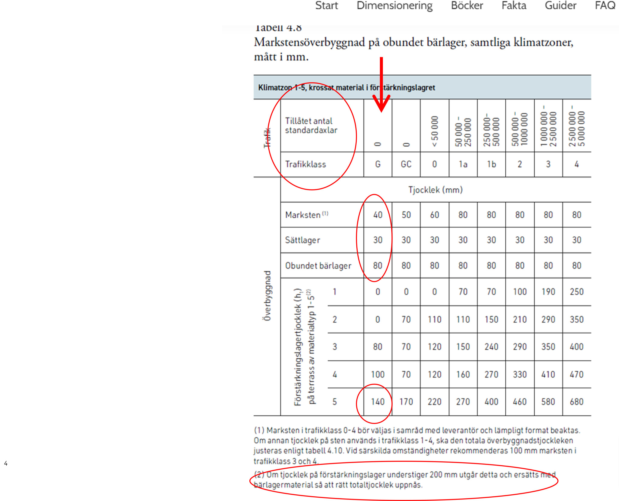

Jag har silt i marken. Jag hade tänkt att först lägga ca 15-20cm 0-16, 100kg padda, Sedan 10cm dränerande lager och sedan sand. Marksten är Visby tror jag den heter 210x140x50
Min tanke med markisolering är att stenen inte blir ojämn med tiden lika snabbt och att stenen blir varm på våren tidigare då kärlen inte gått ner låna långt under stenen.
jag kanske ska lägga ett extra 15 cm 0-32 bärlager isället

Skärmbild av en tabell över dimensionering av markstensöverbyggnad med specifikationer för olika trafikklasser.
https://www.svenskmarkbetong.se/boc...ensioneras enligt,bundet bärlager minst 55 mm.
Så det blir geotextil längs ner, sen 220mm obundet bärlager 0-32, sen 30 till 50 mm sättsand, marksten
eller:
- 40mm marksten
- 30mm sättsand
- 220mm obundet bärlager 0-32
geotextil
Terrassmaterial: postglacial finsand

tack!
Bör jag skippa helt ett dränerande lager?
harry73
Anders-a Anders-a skrev:
tack!
Ja
