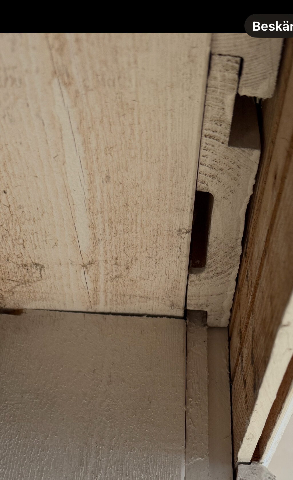

Håller precis på att isolera garaget och kommer att stoppa dit en värmekälla.
Av någon outgrundlig anledning har man vid bygget fällt in läkten mellan reglarna och på så sätt inte fått någon luftspalt bakom panelen... på detta har man först satt en stående panel och ovanpå denna satt en liggande panel, direkt på.. Och garaget är 10 år gammalt.
Det finns en fasning på baksidan av den stående panelen som är ca 4 cm bred och 1 cm djup. Så denna bilar i alla fall någon typ av luftspalt, dock på utsidan av vindpappen som sitter innanför panelen.
Så till min fundering..
Jag kommer att köra på med isolering och det jag fastnade lite på nu är hur vida jag ska sätta ångspärren som jag inhandlat eller om det finns en stor fördel att gå med ångbroms i detta läget?
-min tanke med detta är att fukten kan vandra från utsidan och in istället för att möjligtvis bli fast mellan panel och ångspärr...?
Jag kommer hur som fortsätta med isolering och antagligen ta bort panelen om 4-5 år för att sätta läkt och få luftspalt, som det borde vara.

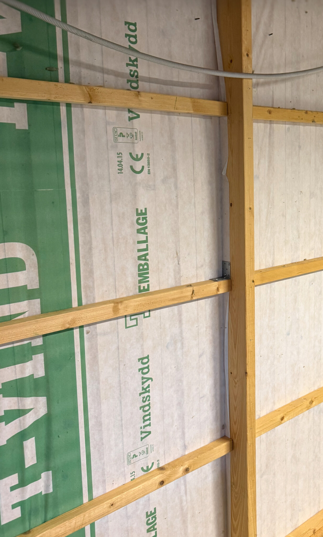

Såhär ser det ut på insidan med den "infällda" släkten.
Här ser vi baksidan på den stående panelen och den lilla "luftspalten". Den liggande panelen sitter dikt an.
