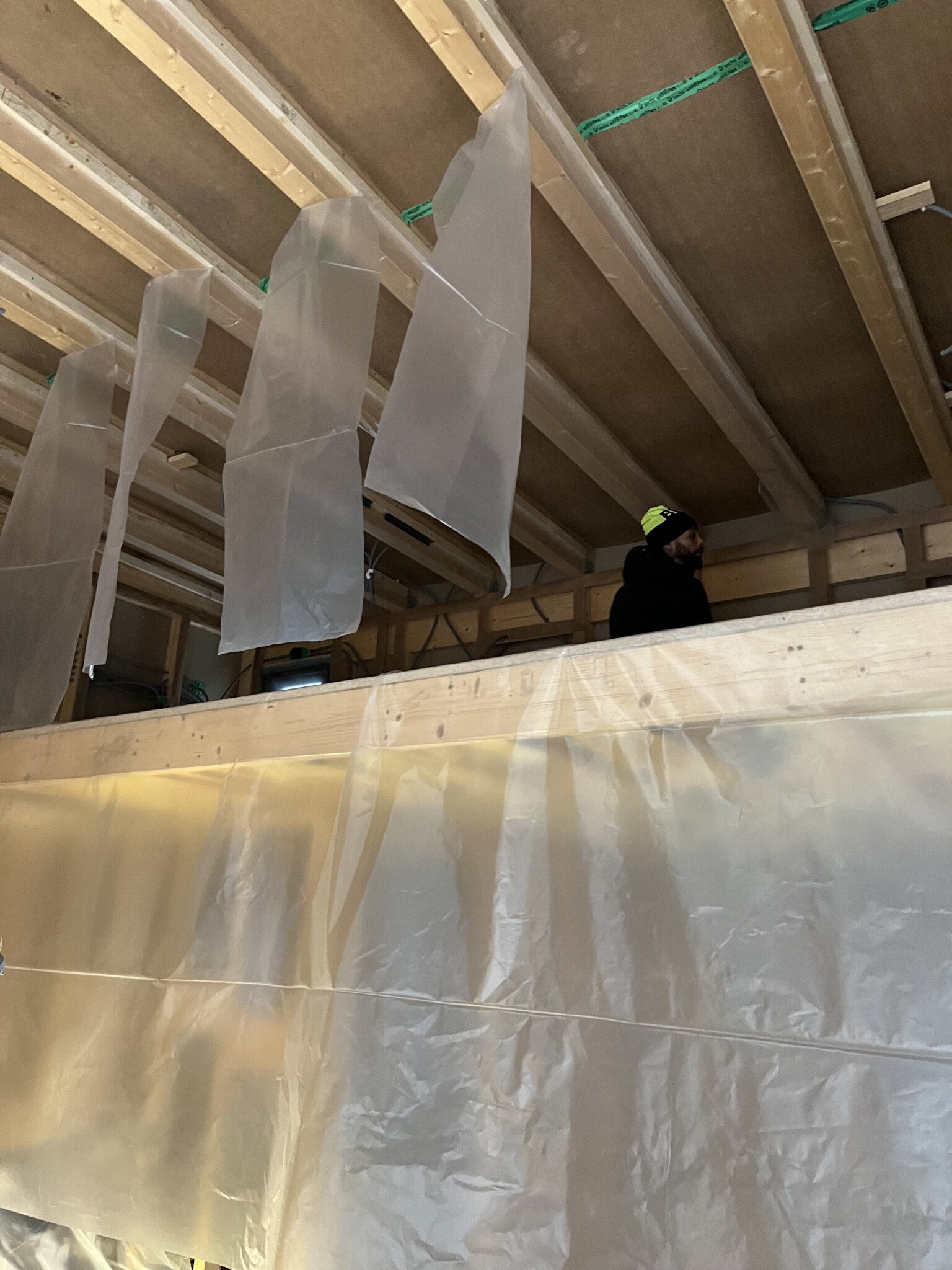

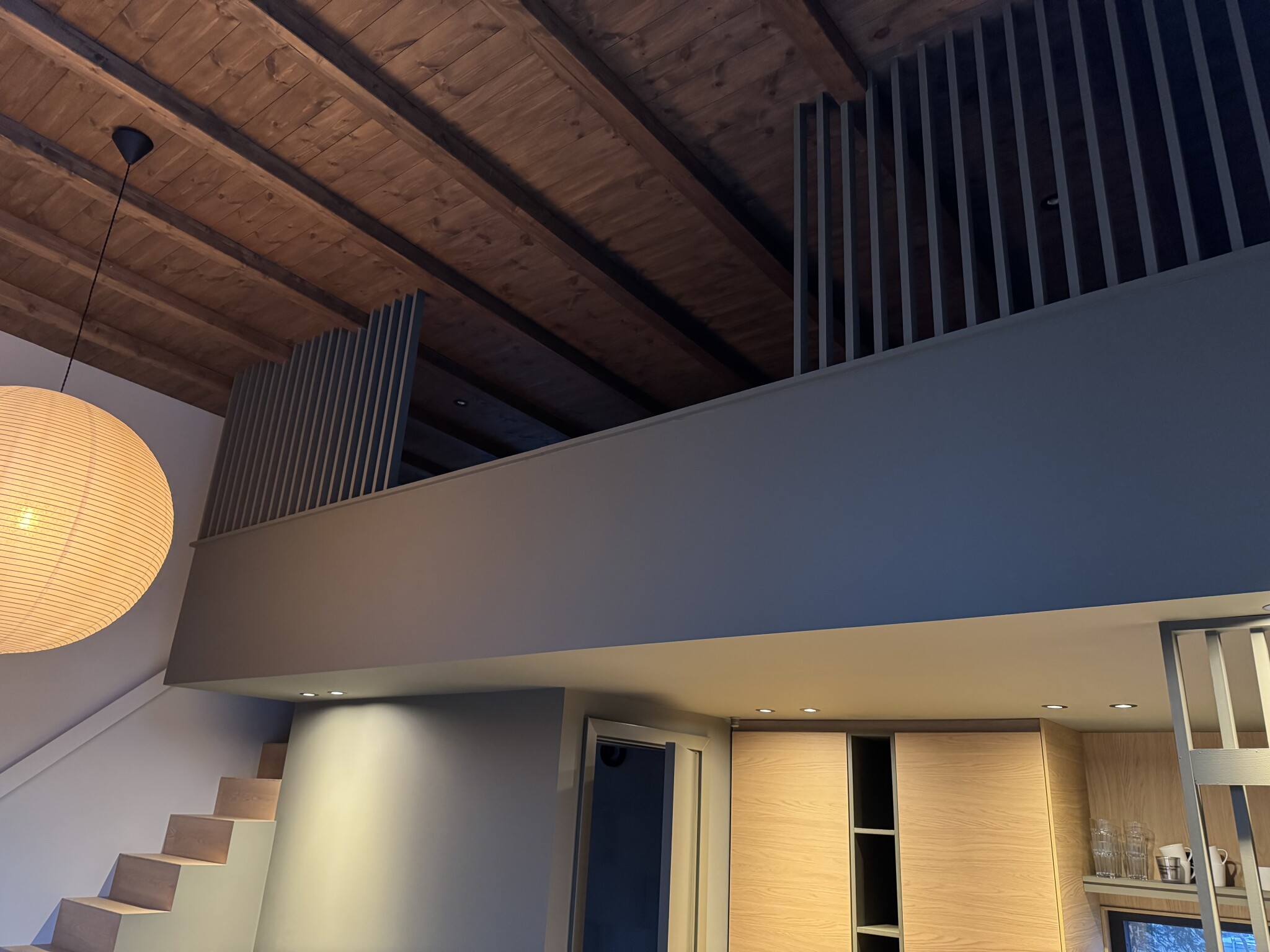

Luftspaltskiva sen regla på sidorna som slutar 11 cm ner, innan dom sprutisolerar med 10 cm PU skum, sen plankor emellan reglerna. Då får du så mycket takhöjd du kan och reglerna syns. Gjorde det på attefallshuset.E evka1218 skrev:Hej alla kunniga!
