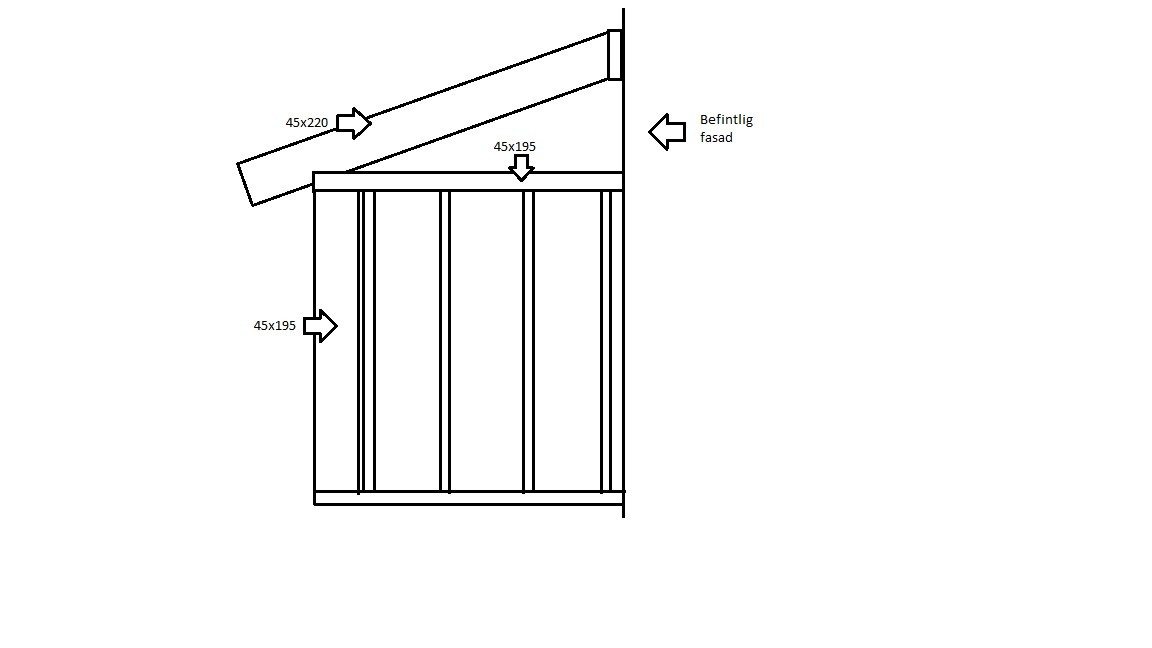

Vidare fundering för det här bygget, har försökt rita hur jag har tänkt mig. (obs ej skalenligt eller exakt, men principen framgår)
Hur placerar man "takstolen" längst ut i förhållande till regelstommen? Ska de liva med varandra?
Ska man isolera taket och sätta spont för att sedan sätta ett par reglar mellan hammarband och "takstolen" längst ut?
Vill ju isolera väggen hela vägen upp.
Tacksam för hjälp!
Oritad skiss av en väggstomme och takkonstruktion för byggdiskussion.
Låt dom liva med varandra.
Sen sätter du spikläkt på stommen och en på takstolen.
Sen panel på alltihop.
//AA

Okej, ingen input på hur jag enklast får in 195 isolering mellan hammarband och innertak?
Köra med 195reglar från hammarband dikt emot råsponten (innertaket)?
Ja så får det bli.
Annars skulle du haft högre takåsar.
//AA

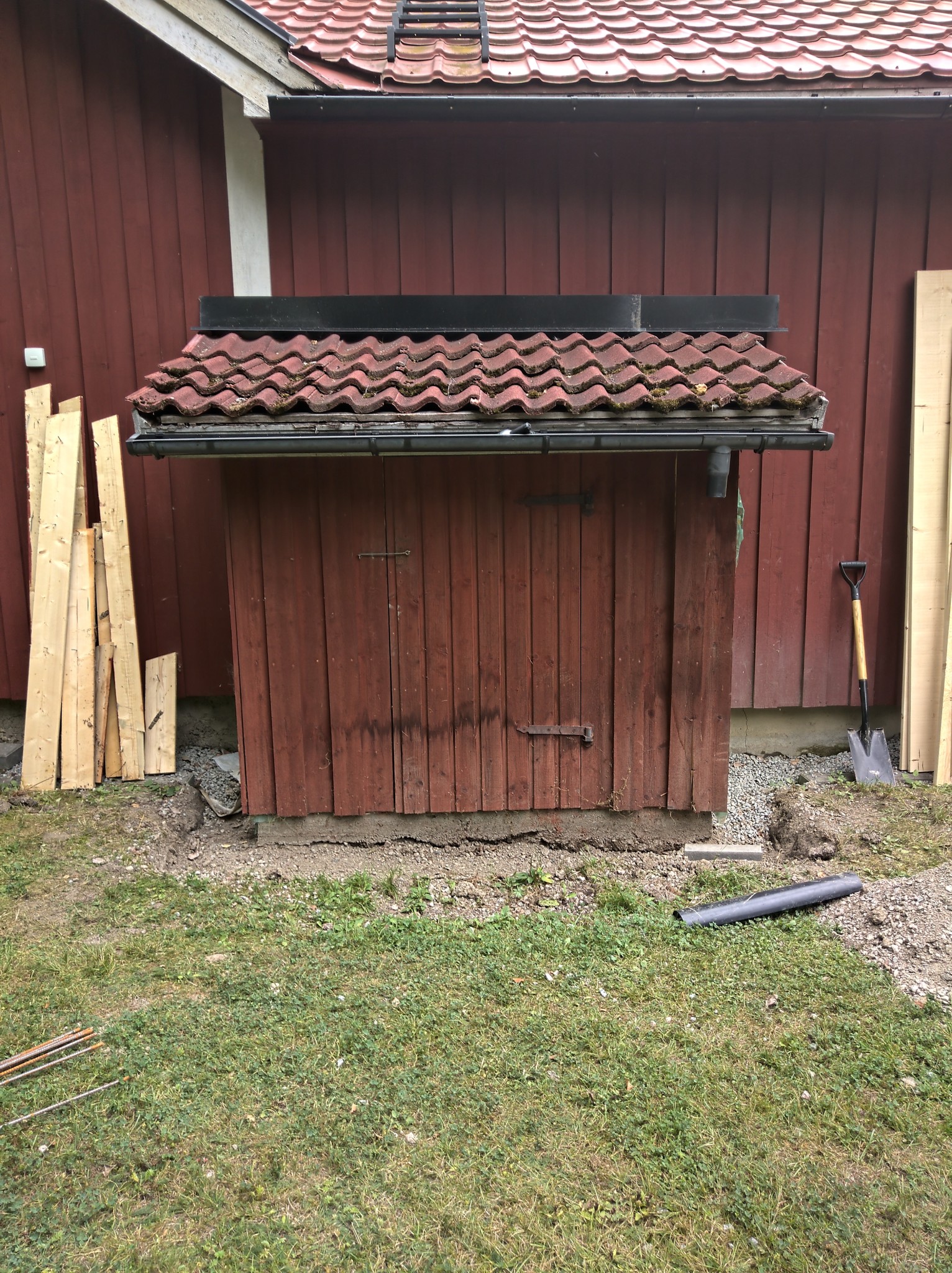

Tänkte att jag kunde dela med mig av detta bygget, ni sitter säkert på halster huruvida det verkligen blev med detta bygge! ;)
Först en bild på utgångsläget
Utgångsläget för renovering: ett litet rött hobbithus med tegeltak, omgivet av byggmaterial och spade.
Ett hobbithus med hydrofor och en byggfläkt a 2000watt.
Relativt oisolerat (läs hemmagjord Slush direkt i kranen vintertid.)

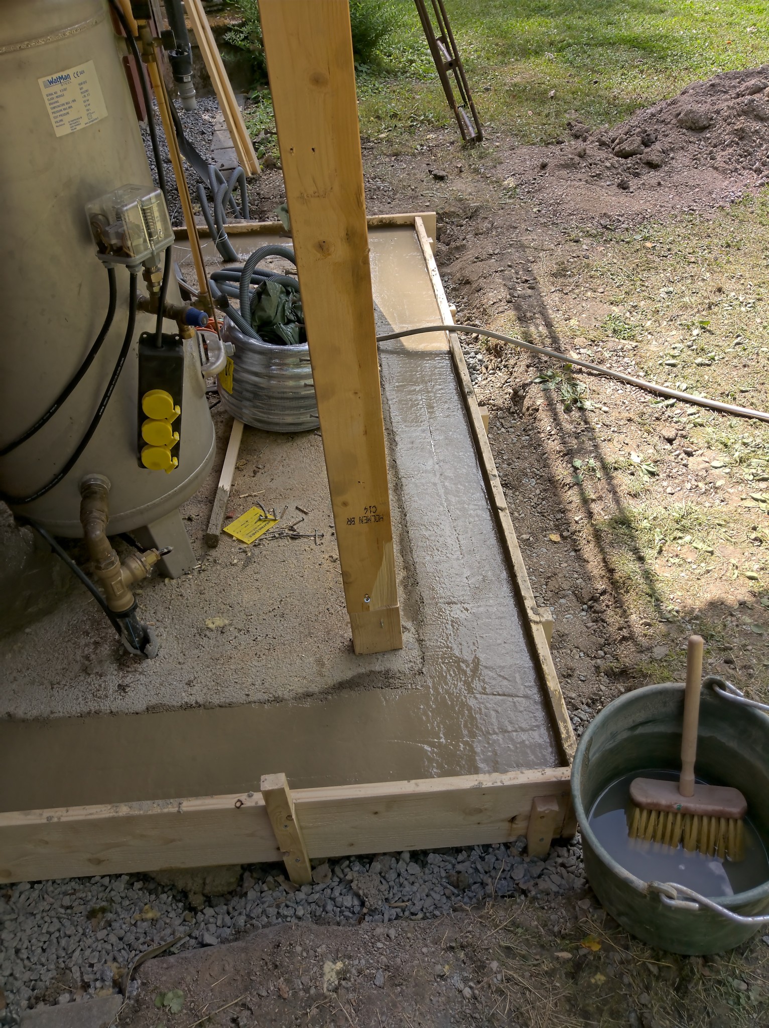

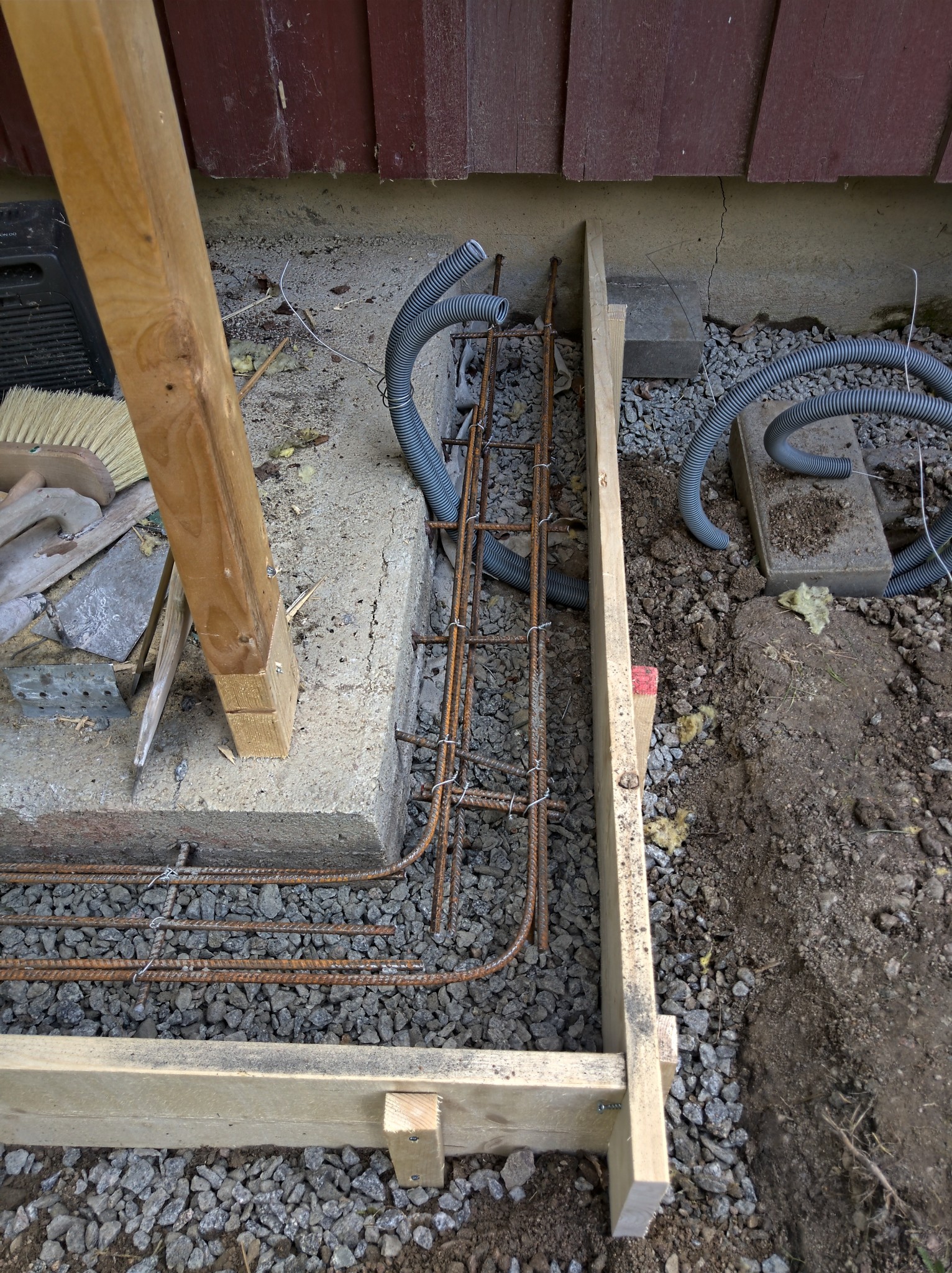

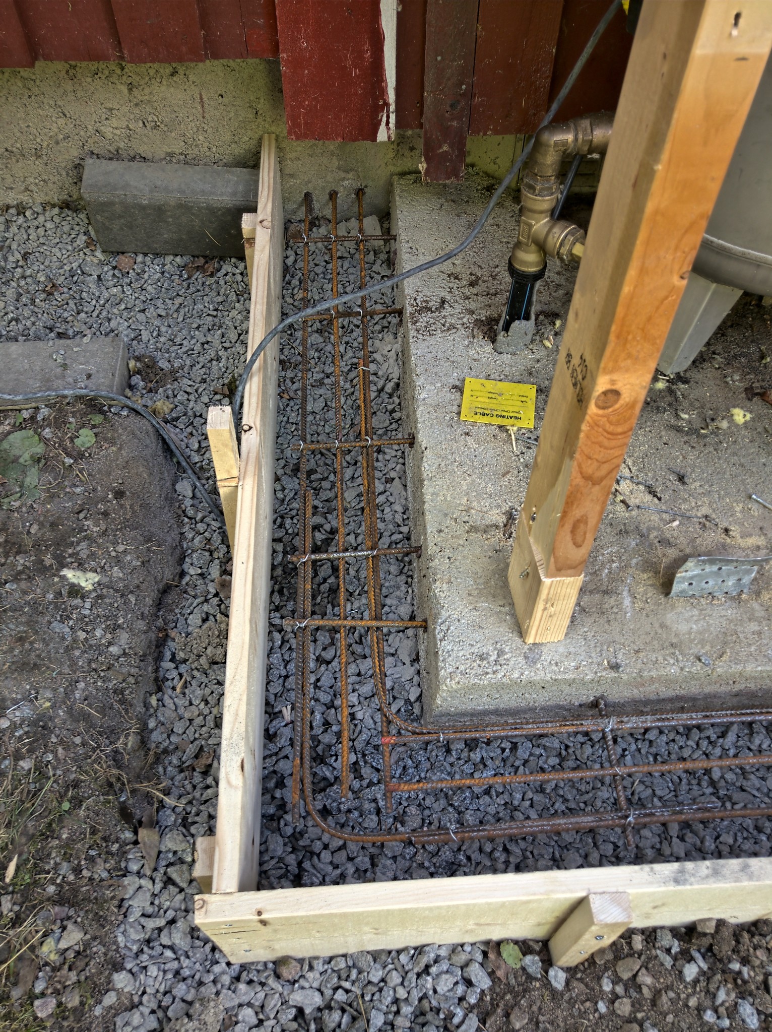

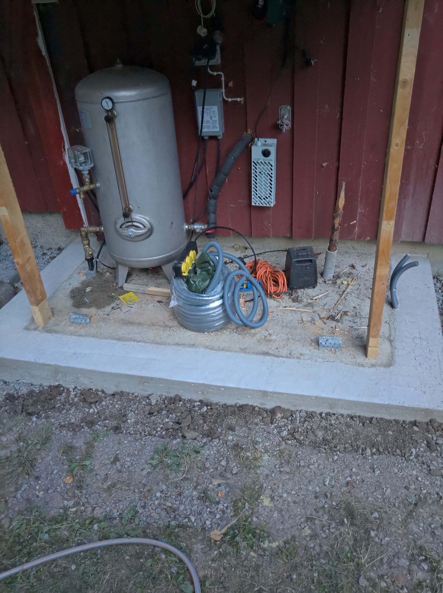

Första åtgärden blev rivning och bygga ut plattan ca 20cm runtom för att få plats med väggar av 195x45 virke
Grundarbete för hobbithus med ny betongplatta, armeringsjärn och träreglar.
Grundläggning för ett byggprojekt med träramar och armeringsjärn vid husets hörn.
Visa bilaga 469715 Utgångsläget för ett bygge med hydrofor, byggfläkt och sladdar på en betongplatta utomhus.
  • Nygjuten betongplatta vid husgrund med hydrofor och byggmaterial, omgiven av grus och gräs.
