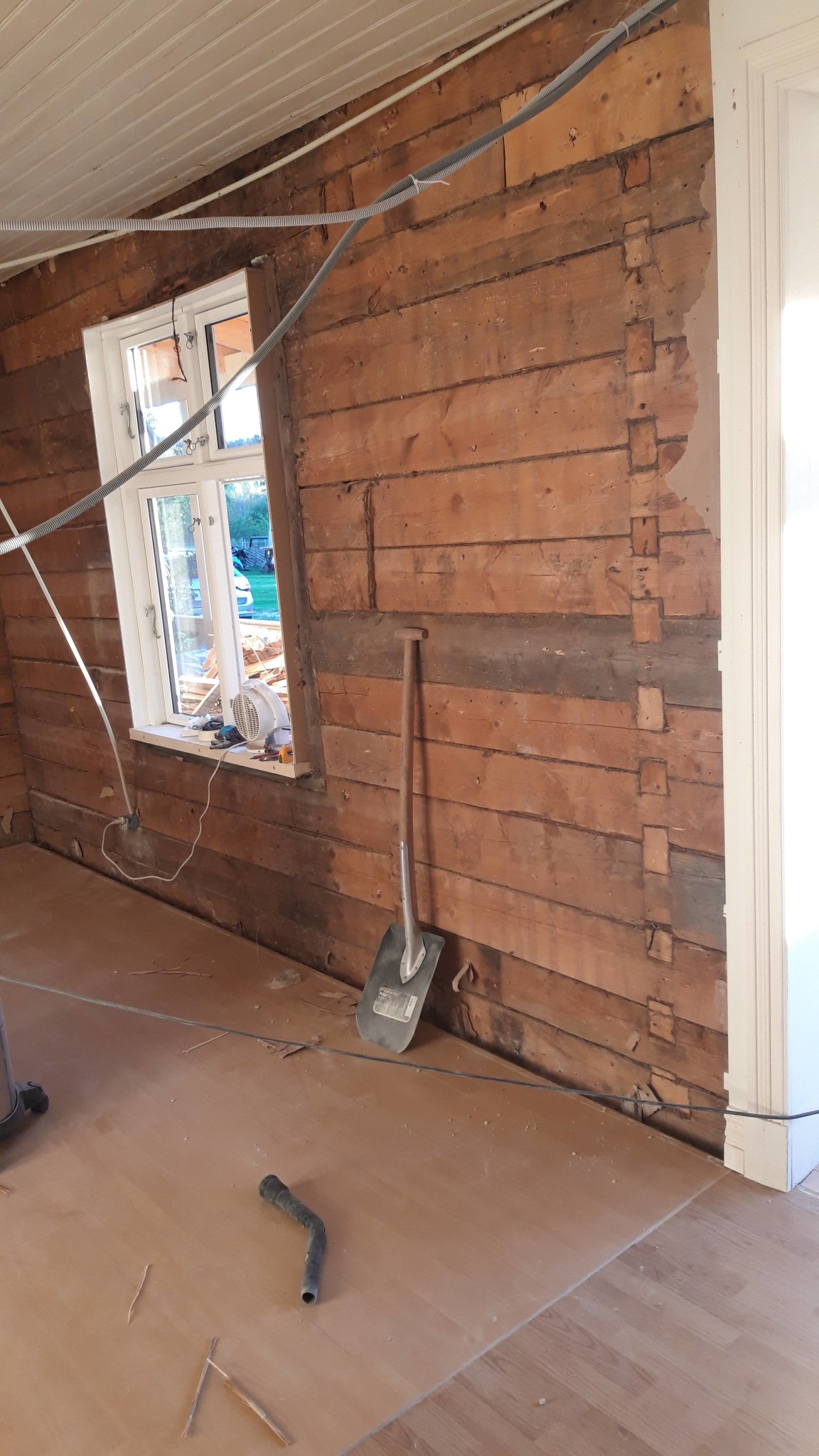

Väggen är uppbyggd just nu utifrån av: Ytterpanel av trä 25mm + läkt, asfaltpapp, liggande Plank 8 cm. (bortrivet är spjälkade brädor, vassmatta och lerklinging) Interiörbild av en renoveringsprocess med synliga liggande träplank på en vägg, omgivet av verktyg och renoveringsmaterial.
Min tanke: Att på insidan av planken sätta upp vindpapp /(ångbroms?). 45x45 reglar för att dra el i och sen fylla med nativo träfiberisolering, Ångbroms, osb eller råspont och sist gips. Är detta tillräckligt/bättre än vittrad lerklining? Eller ska man kötta på med 70 eller 95 mm med avsmalnat rum som inte är önskvärt.

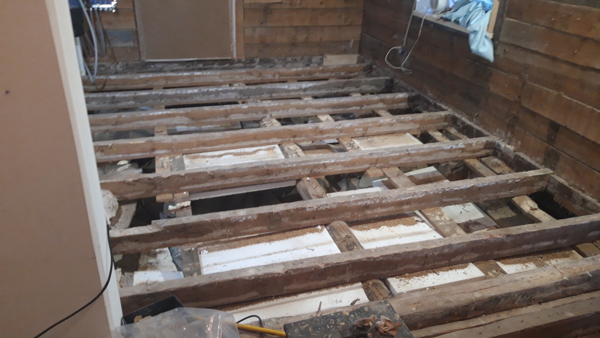

Golvet: Under ifrån just nu. Blindbotten av brädor under golvreglar. Inte hundra, men tror att det är runt 170mm sågspån. (Ska ha vattenburen golvärme i spårad spånplatta och parkettgolv.)
Golv, Två alternativ tänker jag... Oavsett så ska jag skotta upp sågspån och kontrollera blinbotten ock kompletter med musnät om det behövs och lägga i vindpapp.
Aternativ 1 är att jag skotta tillbaka (återvinning är bra du vet) och komplettera med 45mm nativo.
Alternativ 2 är om sågspån är helt förkastligt ersätta med nativo i lämplig tjocklek.

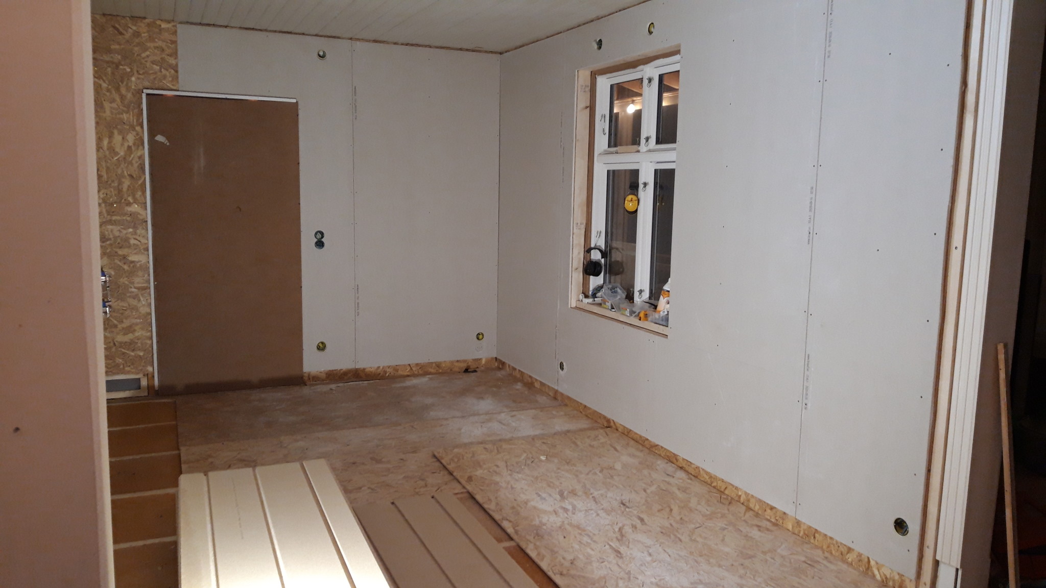

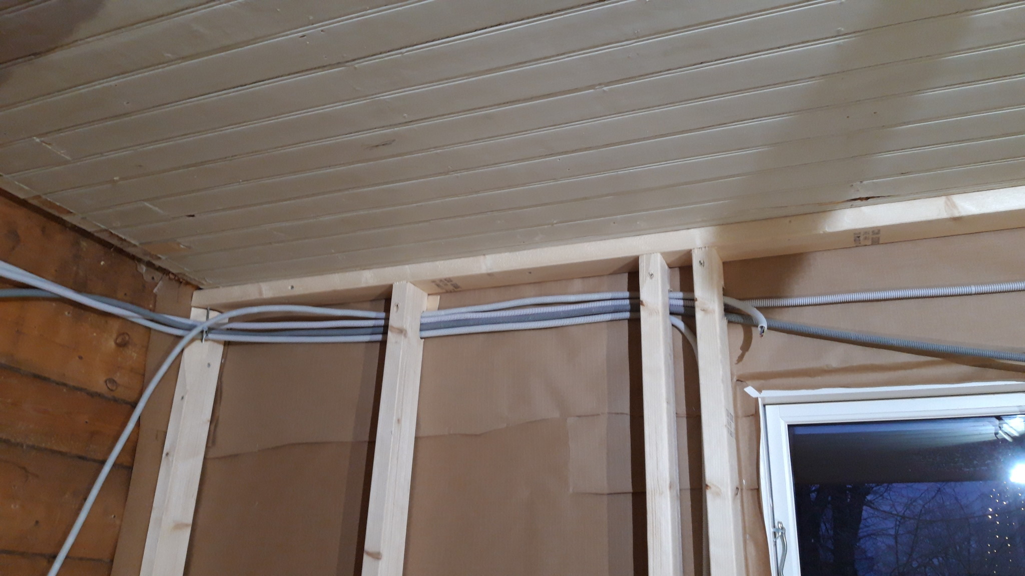

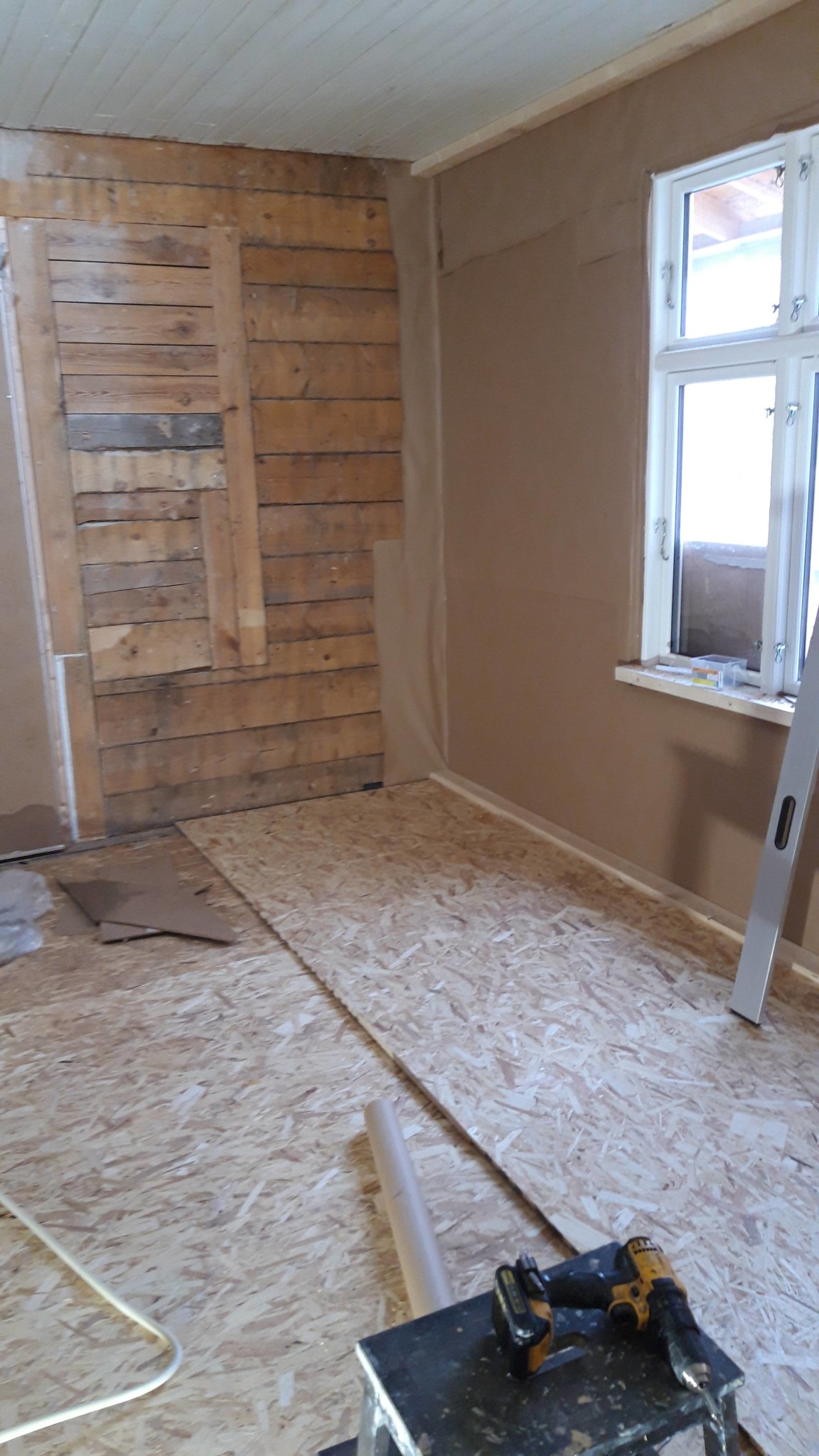

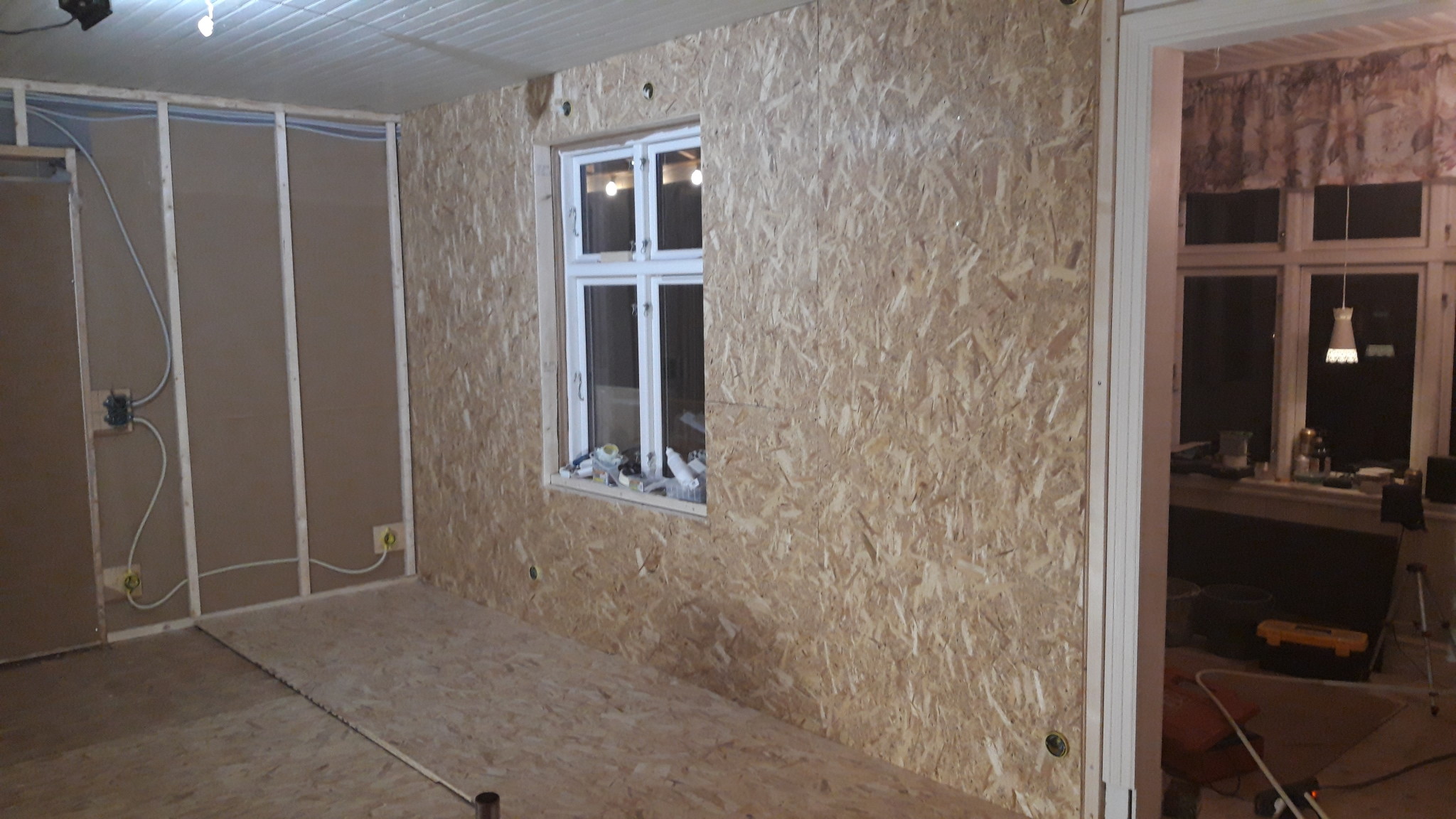

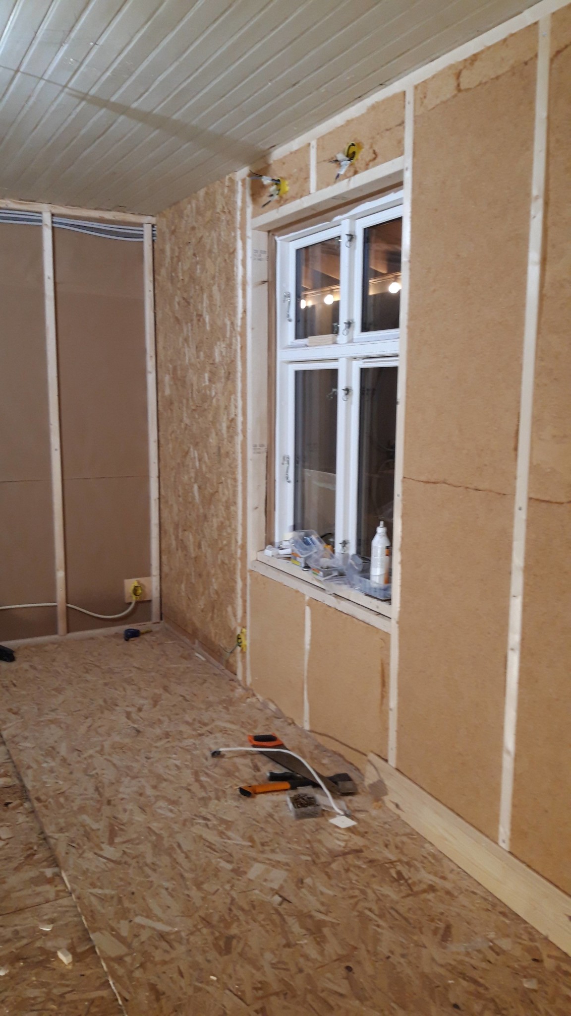

Jo men jag gjorde som jag själv tänkte på väggarn. Det är ju otroligt fint material att jobba med träfibern. Inget kli och enkelt och snabbt att montera.
Körde vindpapp på plankorna, reglade, elade, isolerade osb:ade, gipsade och tapeterade. Känns bra och tycker restultatet blev bra till slut.

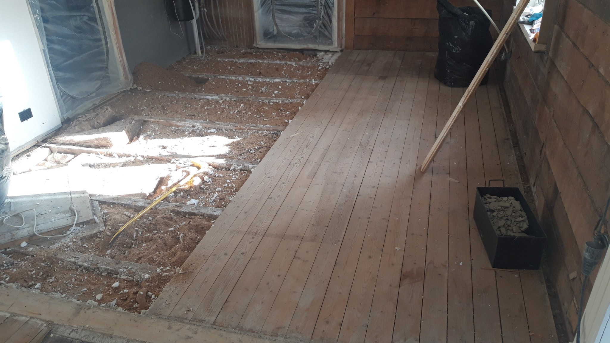

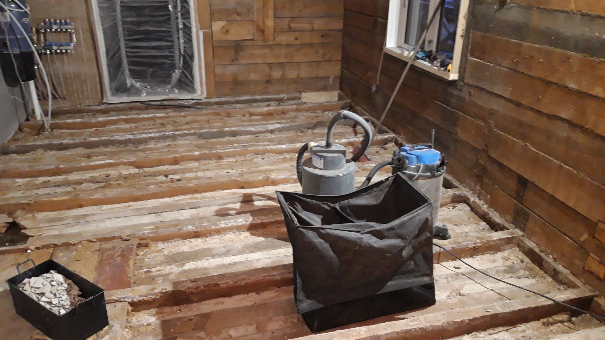

Golvet där emot... ojojoj!

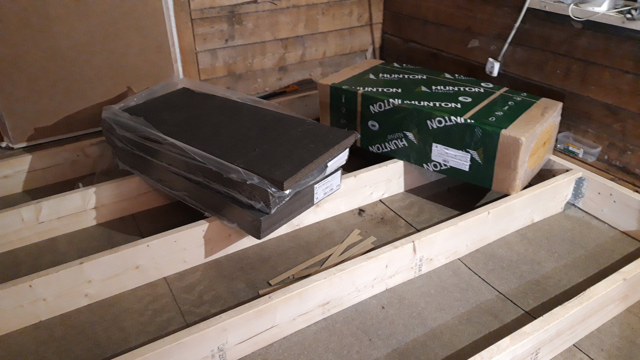

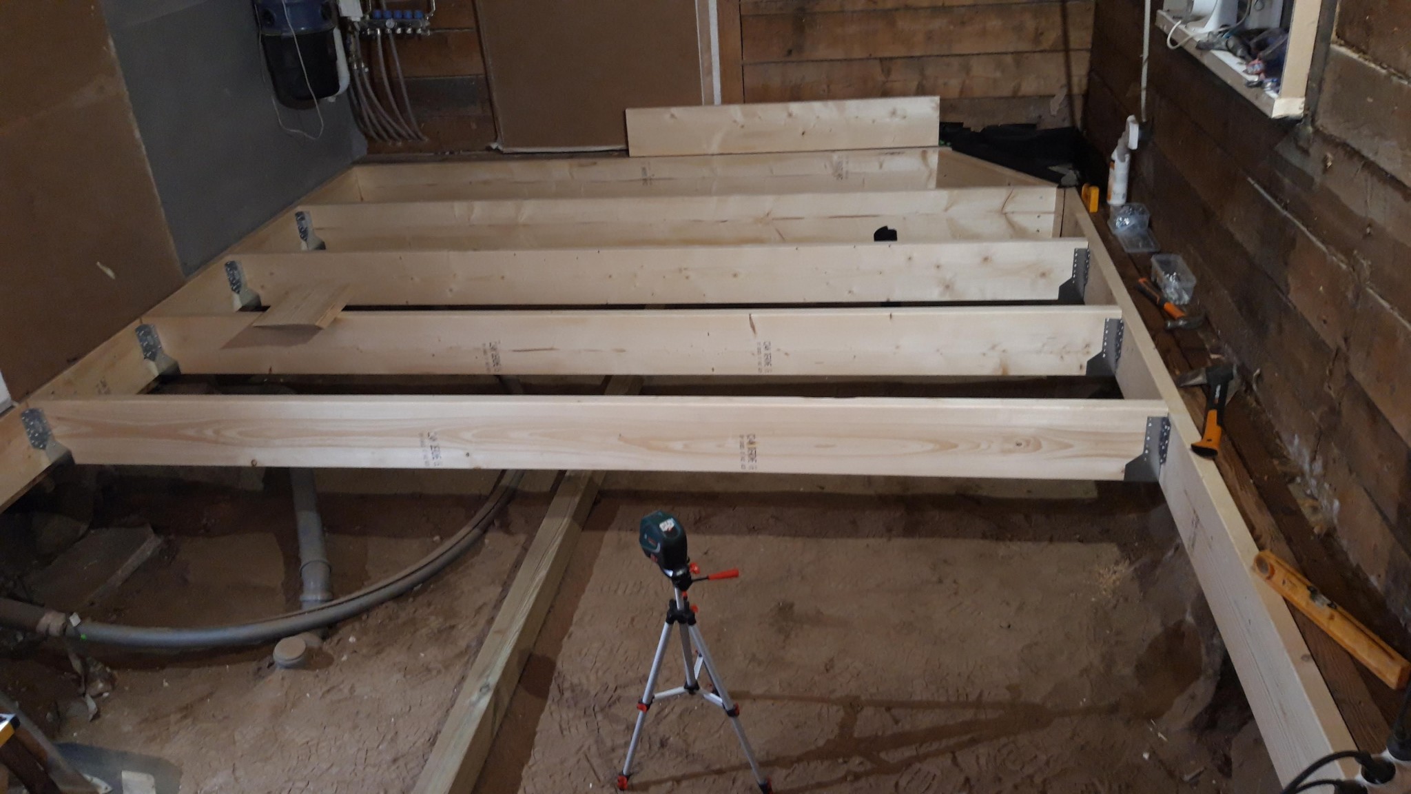

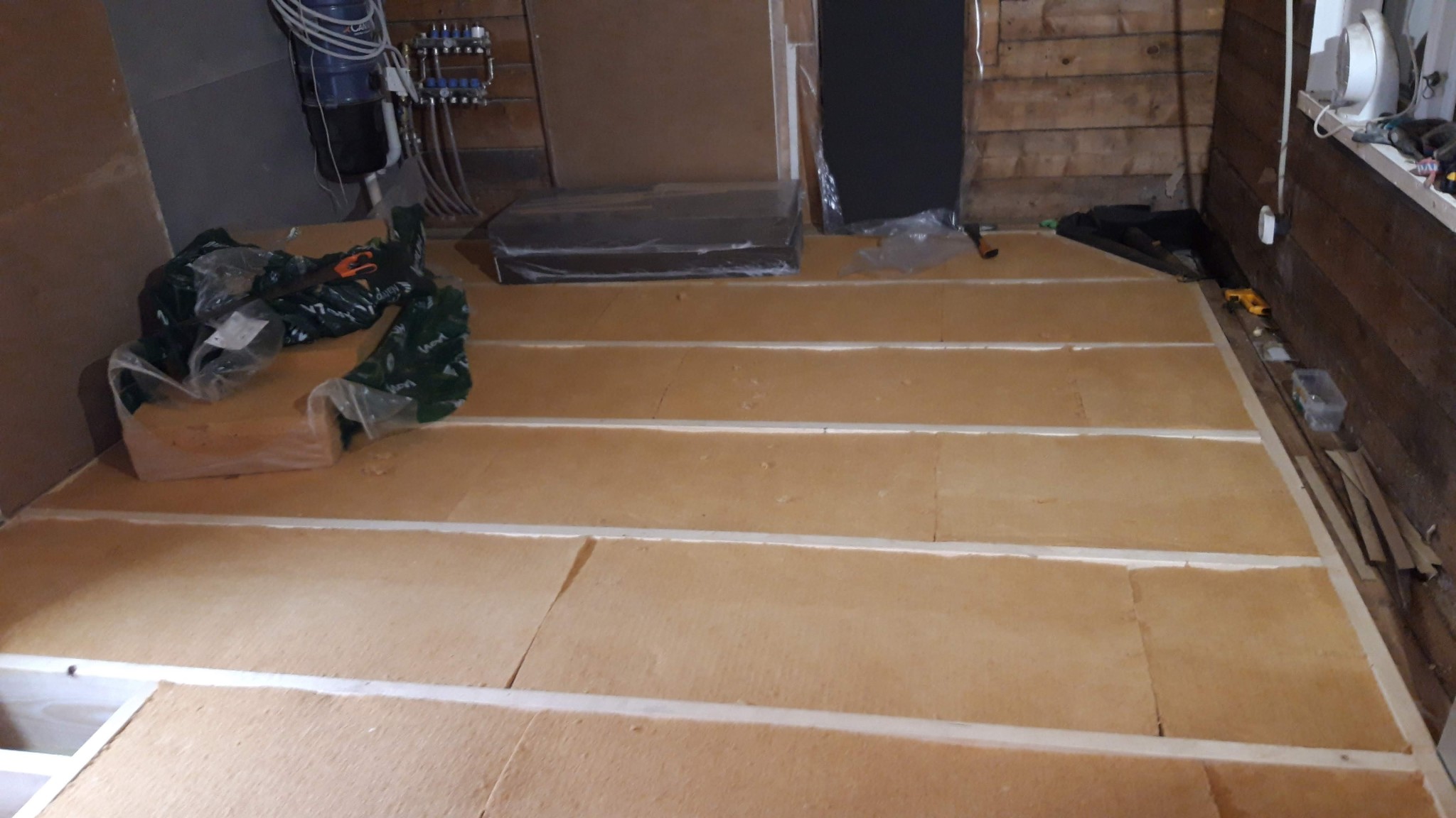

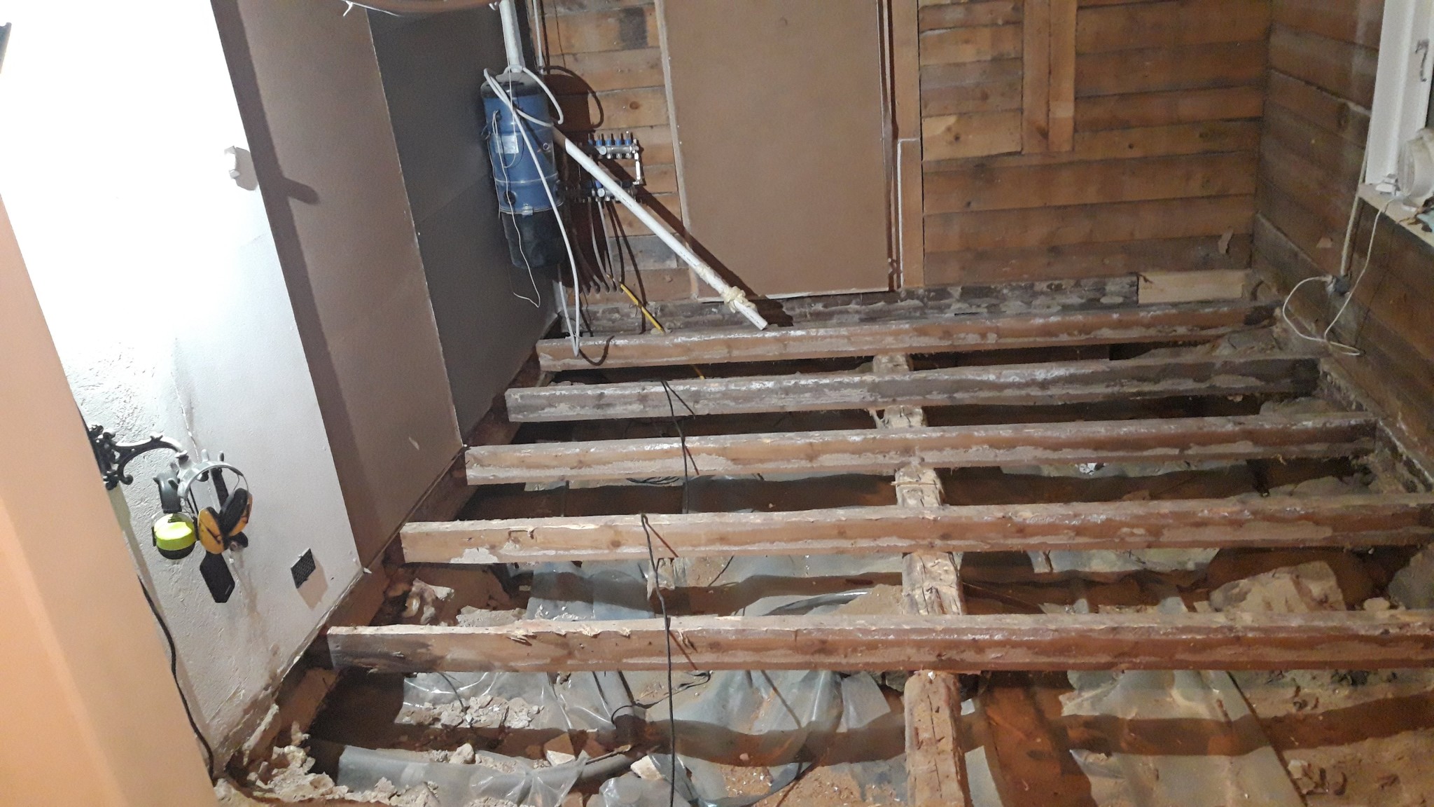

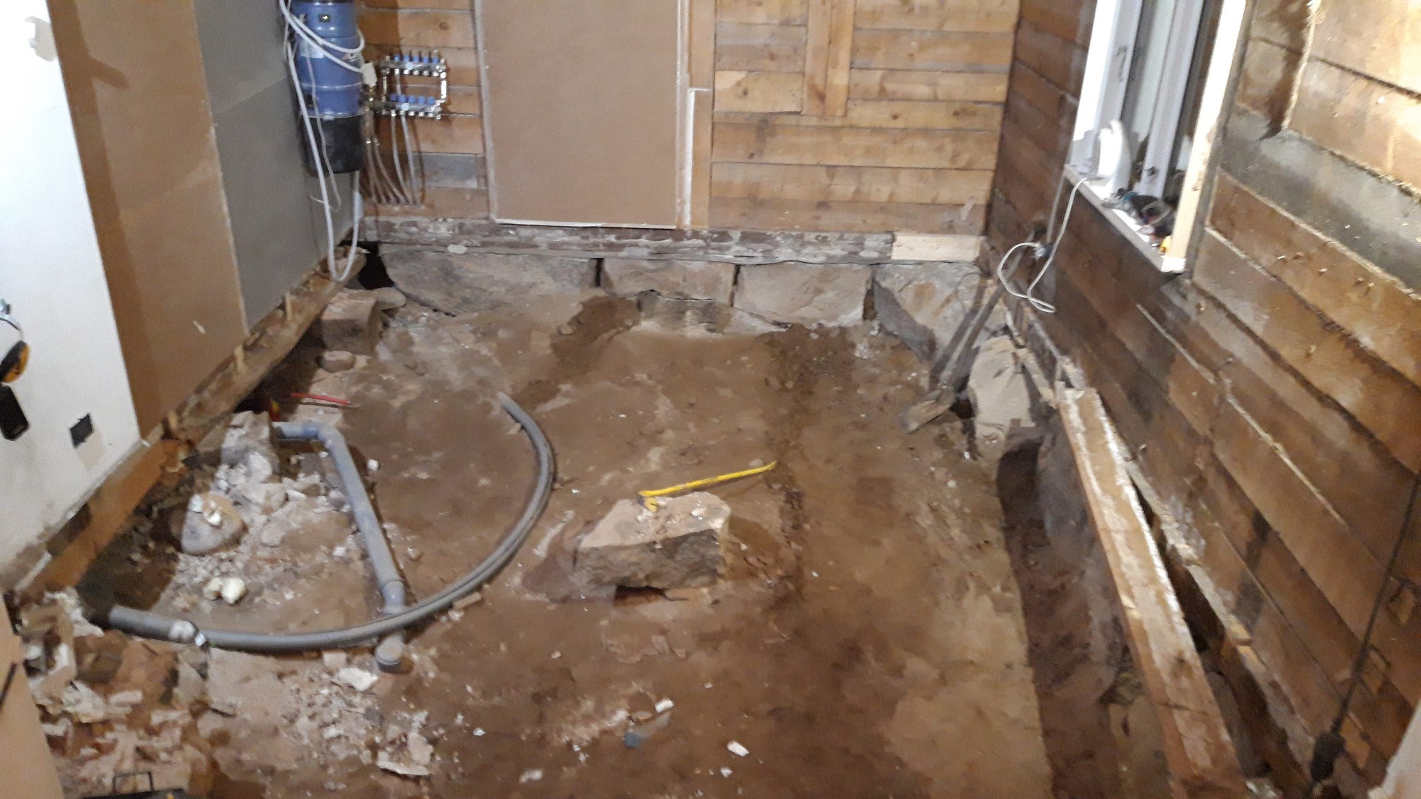

Det blev helt ny trossbotten med 220 reglar, hunton trossbottenskiva, golvspån och tarkett ekparkett.
När hela golvet var borta så var det ju lättare att rensa krypgrunden och gräva bort ett par kubik bös och jämna till dessutom. Plasta där nere och dra tilluft för kamin och utluft för centraldammsugaren.

Renovering av golv där träbjälkar och isoleringsmaterial är synligt i ett hus under ombyggnad.
Pågående golvläggningsarbete med synliga träbjälkar och ett laserverktyg på ett stativ i en byggnad under renovering.

Renovering av golv med exponerade träbjälkar och rörledningar i ett tomt rum.

Tack för bilderna, har två frågor om denna. Hur bökigt är det att passa in skivan för elkablarna, pilligt?
Och vad hade du för papp?
Jag hatar att passa in hålen! Men oftast har det löst sig och gått att dölja på olika vis. Jag är en glad amatör som gör så gått en kan :-)
Pappen är köpt på claessons trätjära. Kallas nog ångbroms. Gillar tanken med att allt andas. Trä ska andas.
