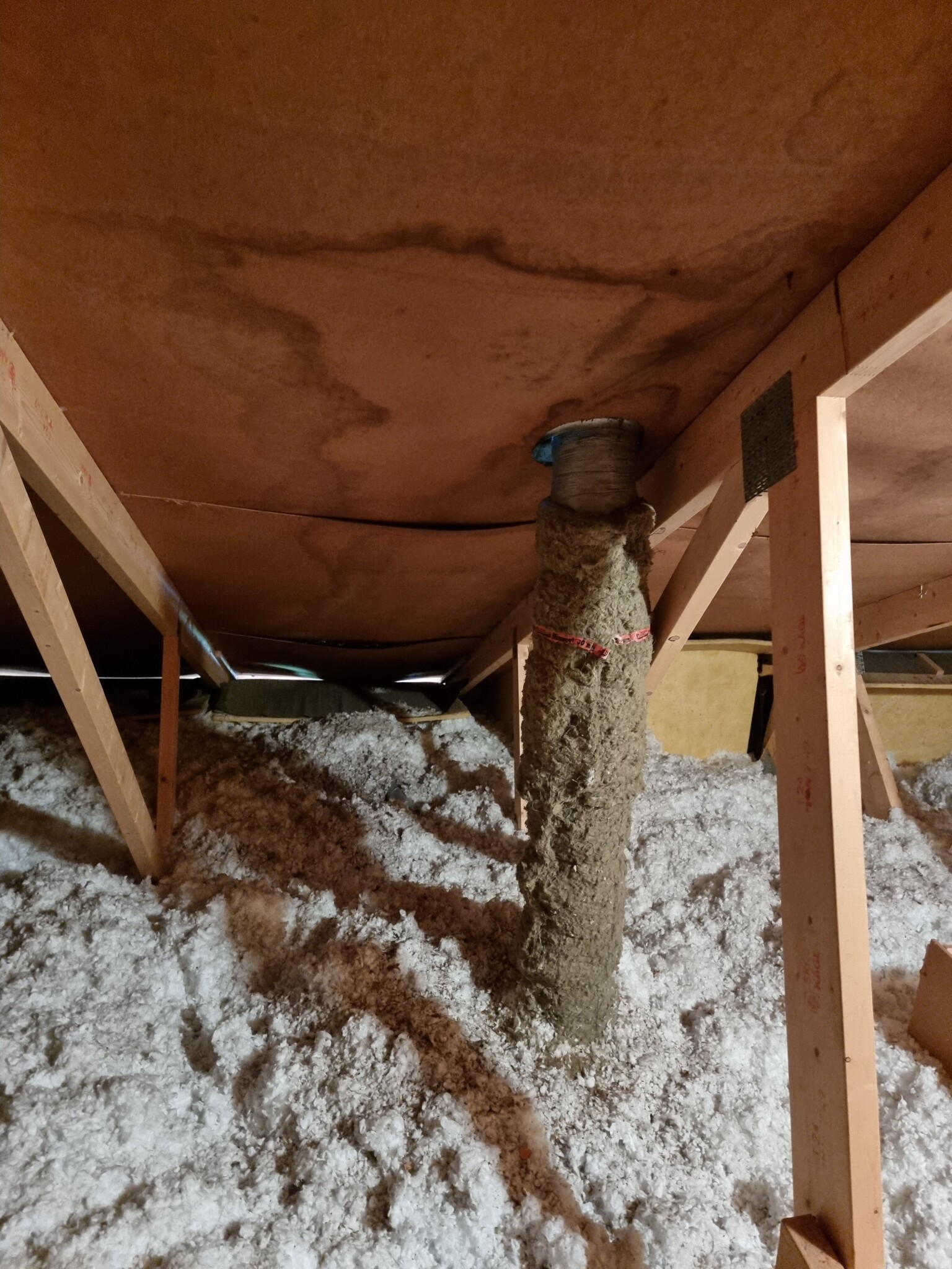

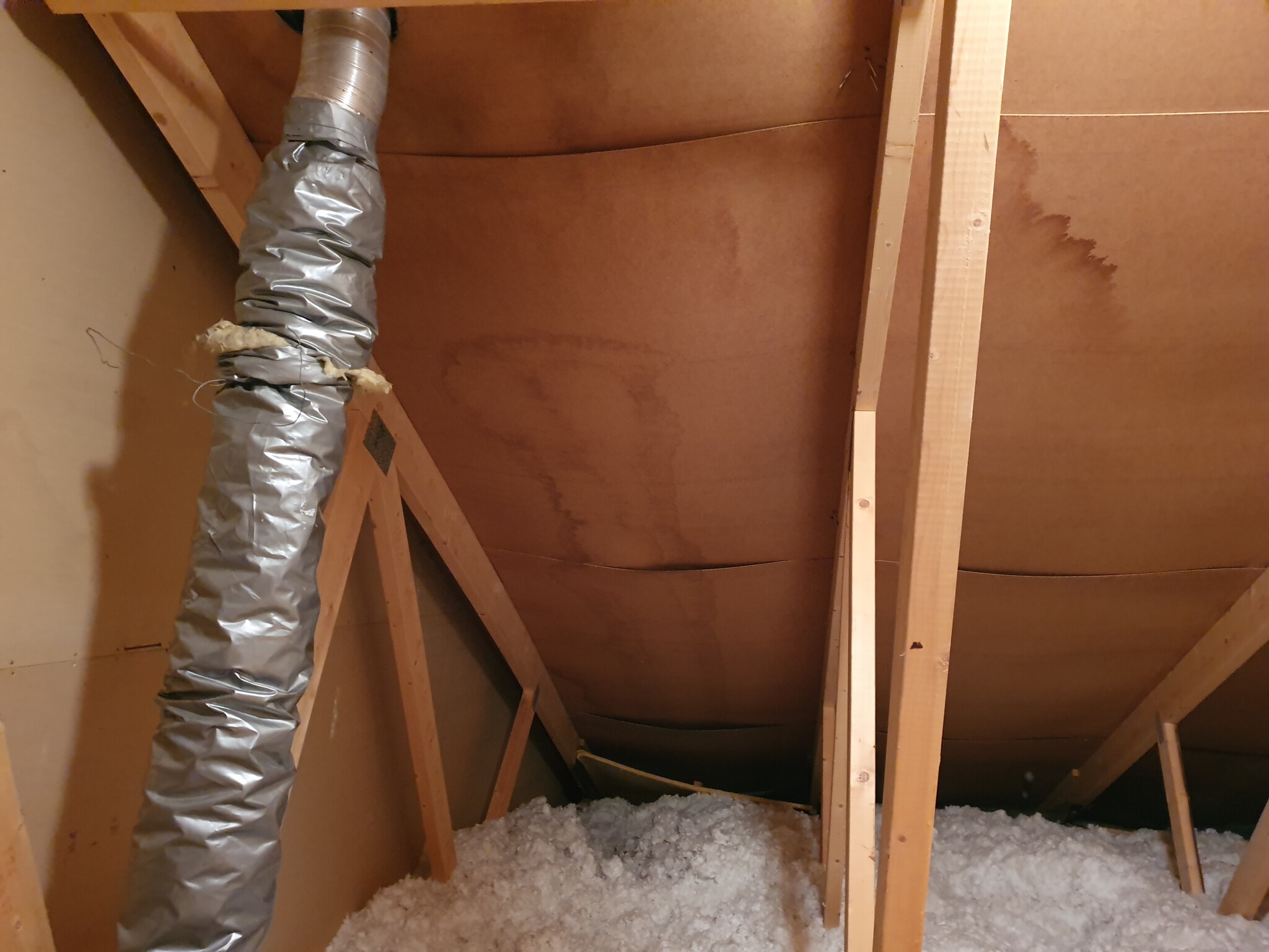

Står inför ett takbyte inkl nytt underlagstak och funderar på om det är värt att passa på isolera om imkanal och avluft främst då det är dessa som mynnar ut på taket.
Har sedan vi flyttat in inte varit något problem ska sägas men tänker att det i samband med takbytet kanske är relativt enkelt ingrepp i och med att huvar och underlagstak demonteras?
Avluften tänker jag i så fall någon typ av isolerstrumpa likt det är idag, finns det någon anledning att inte isolera hela längden? Som det är nu har man ju sparat en bit oisolerad.
Sen imkanalen, där har ju isoleringen börjat lossna. Där förstår jag det som att det är EI30 som gäller för fulla längden (även här, varför har man sparat en del oisolerat?) Ska isoleringen egentligen dras upp i huven? Vilka är de smidigaste materialen här, är det samma som den som sitter idag med nätmatta som gäller?
  • Isolerad imkanal i vind med silverfärgad isolerstrumpa och synlig trästomme; isoleringen lossnar och det finns oisolerade delar nära taket.
  • Isolerad imkanal i vindsutrymme, visar nätmatta runt kanalen, träbjälkar och isoleringsmaterial på golvet.
