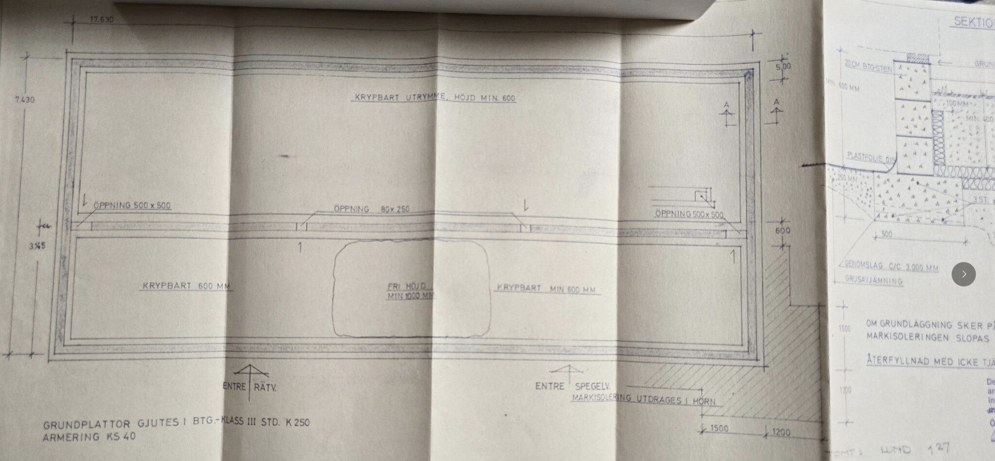

Isolera krypgrund före installation av sorptionsavfuktare?
Har fått 2 offerter, en från Anticimex och en från Polygongroup gällande Corroventa 300TT2.
Har Pentaklorfenol behandlad blindbotten, viss doft har förekommit i entréhallen.

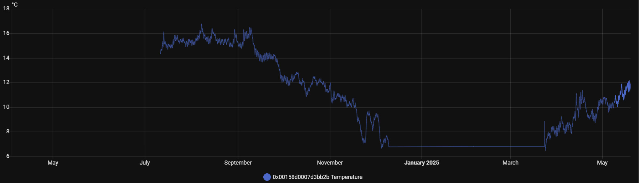

Har övervakat med home assistant (tappade batteriet vintertid)
Min fundering är huruvida jag ska sätta igen ventilationen och lägga på isolering (LFS 25) ?
Övervaka och sedan köpa en sorptionsavfuktare om det inte fungerar.
Tänker att 1a åtgärden ändå förbättrar det och att det blir mer energieffektivt om det inte räcker.
Huset är byggt 1971.
Bild från augusti förra året, ingen påväxt noterad av de gubbar som kröprunt iaf.
ordentliga saltavlagringar förekommer dock.

Standardlösning är väl lägga isolering och plast, täppa igen alla ventluckor och sedan installera avfuktare.
Ser ut som att det ändå finns "gott" om arbetsutrymme under huset för detta.
Jag har gjort samma resa, men jag isolerade inte marken pga för låg frigång, utan hade bara plast sedan innan. Mina temp / RH% avläsningar såg ut typ som dina, 90+ fuktighet juni-sept och 16 grader.
Jag valde en DryBox X2 då den var klart billigare. Än så länge nöjd, för se hur mina värden ser ut efter sommarens slut.

Som sagt har haft min i snart ett år, och nu på våren när temperaturen börjar krypa uppåt igen så ser det lovande ut. Jag håller 75RH även vid +10 grader, samma tid förra året hade jag ca 85RH.

Men frågan är om krypgrundsisolering kommer hjälpa nått i mitt fall.
Produkter som diskuteras: "krypgrundsavfuktare"
Avfuktare
Allvetare
· Västra götaland
· 10 410 inlägg
Hjälpa mot vad?
