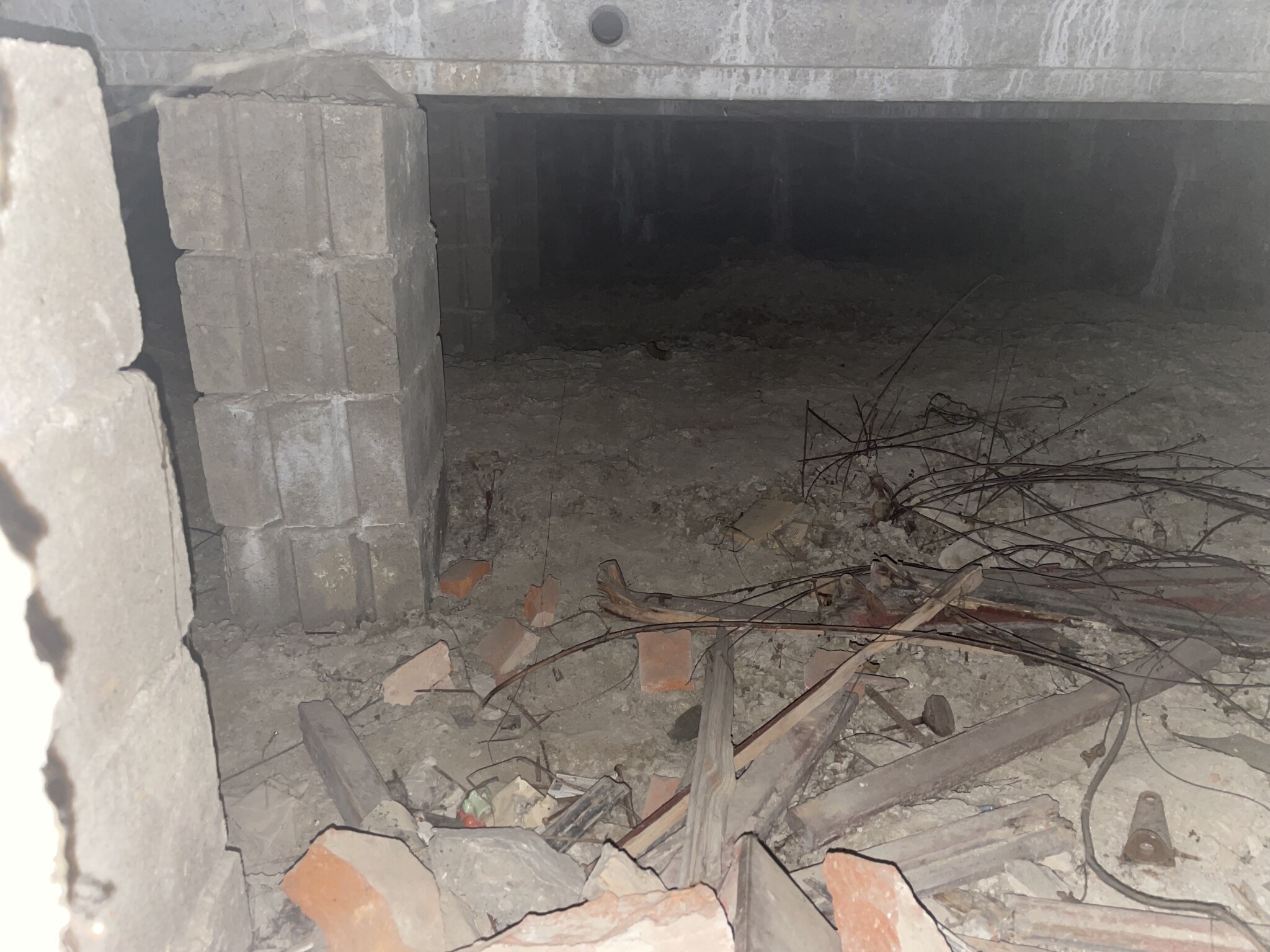

Har ett hus från 1920. På 60-talet byggde man ut med ett nytt vardagsrum. Har källare under hela huset utom under tillbyggnaden. Den är byggd av betong medans ”originalhuset” är av tegel. Utbyggnaden har krypgrund med 3st intag för friskluft som sen ventileras vidare in i själva källaren via ett 25x25cm stort hål.
Problemet är det att det bli skitkallt på golvet i vardagsrummet under vinterhalvåret, speciellt ovanför där luftintagen sitter.
Hur isolerar jag bäst betongkonstruktionen underifrån på bästa sätt? Måste den kunna andas? Hur tänker jag kring kondens?
Bifogar foto taget från källare in genom vent och byggritning.

Bortsett från nöjet att ligga där inne på rygg så finns det väl skenor för isoleringsskivor man kan montera upp. Har precis gjorts i ett garagetak. Svinkalla golv i lägenheten ovanför blev nu behagliga att gå på. Gick från 14 till 20 grader
