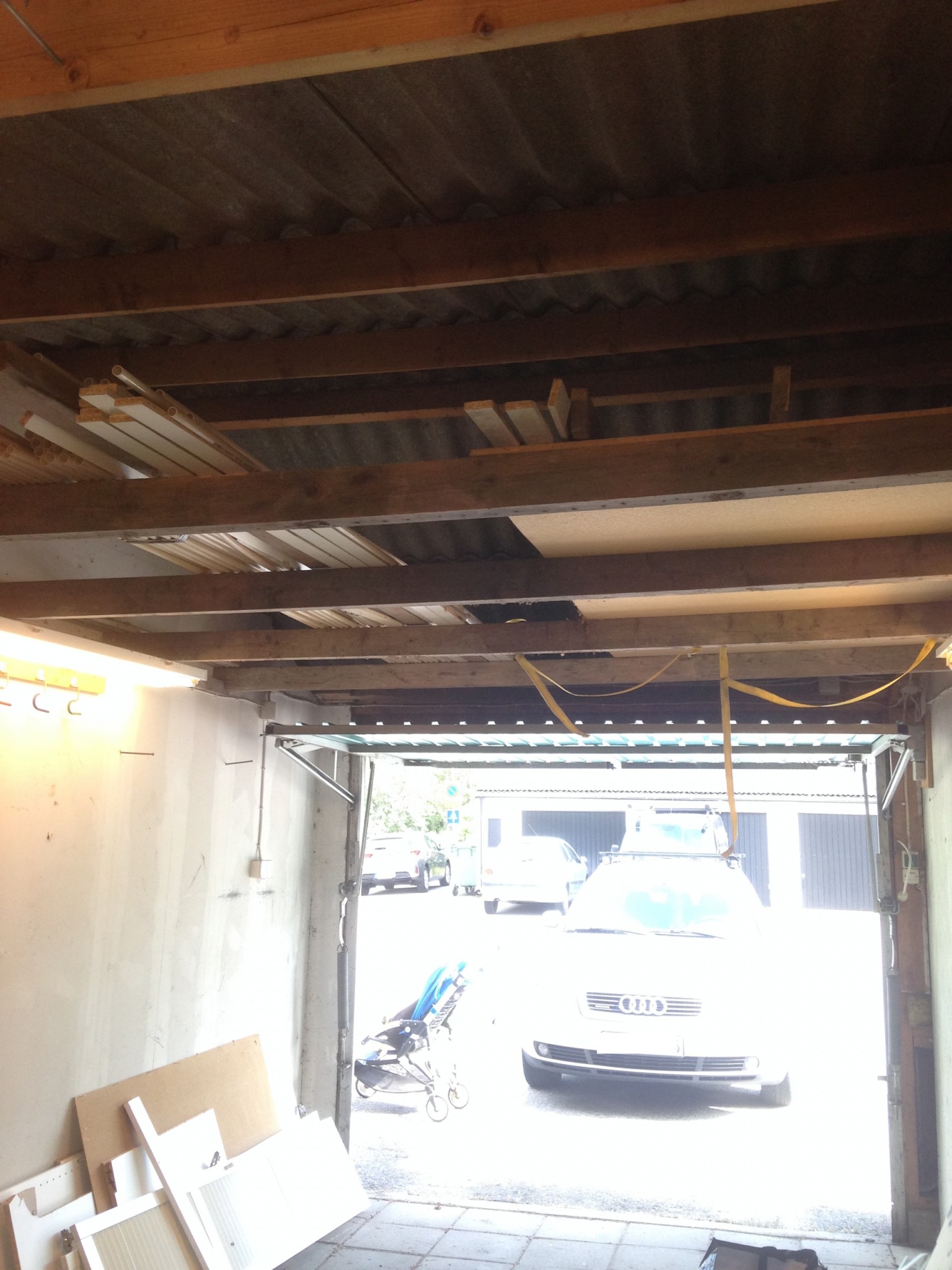

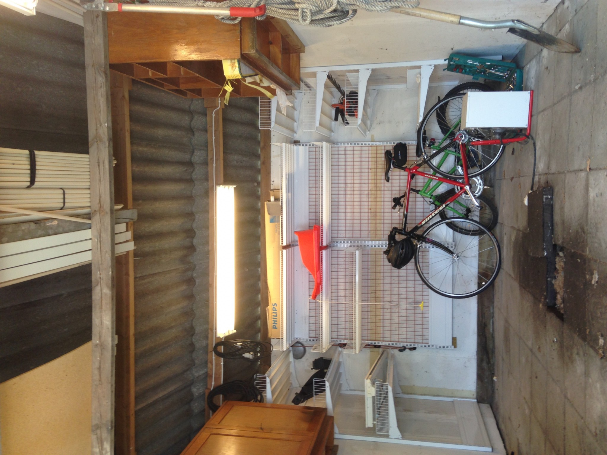

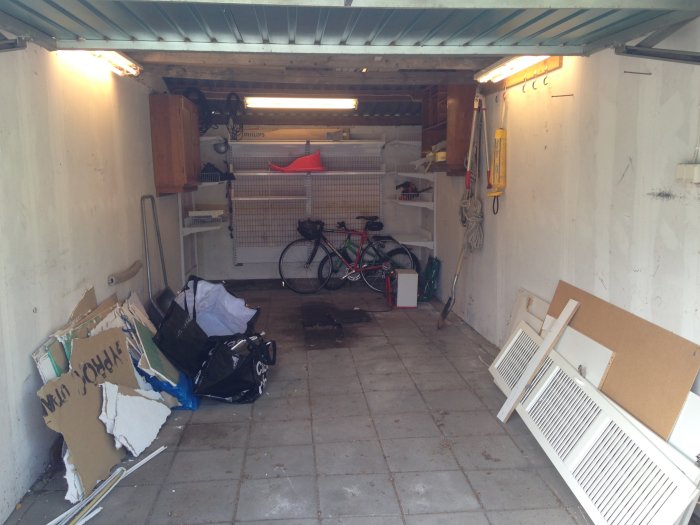

Jag har ett kallgarage i en länga. Jag skulle vilja isolera det så att det går att hålla +5 frostfritt som kallast och vid behov höja värmen till ca 15-20 grader.
Som det ser ut nu så avdelningen mellan garagen spånskiva-95 regel-spånskiva. Det är fritt upp till taket som är av plåt. Det finns dock några kraftiga reglar i normal takhöjd för att kunna förvara saker på. (se bild). Golvet är stenplattor, under dessa är det sand/grus.
*Vart börjar jag?
*Hur tjock isolering och vilken typ behövs?
*Förlorar jag mycket värme "nedåt" i marken då beläggningen bara är stenplattor utan isolering under?
*Är det något extra superviktigt jag bör tänka på?
Har säker glömt någon viktig info, i så fall fråga!
Otroligt tacksam för svar! /Olof

Jag isolerade endast garageporten i det garage jag har nyttjat under 5 år nu. Har haft en 2kW byggfläkt stående däri och alltid haft plusgradet. Skall dock tilläggas att jag inte betalar elen i det garaget, vill inte tänka på kostnaden.
Vill du spara plats (ser redan galet trångt ut) skulle jag rekommendera någon form av markisolerskiva (styrofoam ellet motsv). Skall du regla, isolera och sedan skiva blir det inte mkt till garage kvar.

Har jag förstått rätt att taket är ett enkelt plåttak utan någon som helst isolering?
I så fall är det nog helt meningslöst att isolera väggarna,
all värme försvinner ändå uppåt.

Stämmer att taket är ett enkelt plåttak. Jag hade dock tänkt att regla och isolera taket.
Anledningen att jag vill isolera är att jag vill kunna skruva motorcykel under den kallare tiden av året!

Kanske skruva loss spånskivorna och isolera utrymmet däremellan? Vanlig glasull 95mm alltså.
95 eller 145 mm isolering mellan takreglarna med glespanel cc30 under och vindduk eller plast emellan?
Borde väl räcka för att hålla nån plusgrad om porten är hyffsat tät.
