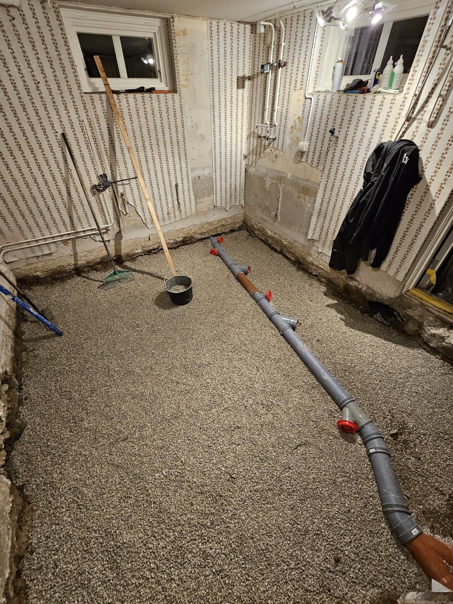

Hej. Efter att vårat avlopp var stopp i för 711de gången så fick jag ett litet infall att byta ut det och då passar jag på att fixa hela tvättstugan.
Nu är golvet urgrävt, avloppet är bytt mm. Min fråga är bara hur hade ni gjort med cellplasten? Isolera runt avloppet eller försöka skära ur cellplasten så att ovansidan fortfarande är slät? Lär dock bli väldigt tunt på vissa ställen då jag bara ska ha ett lager 100mm cellplast och avloppet är ju 110, även fast det ligger en liten bit under gruset.
Jag lutar åt att skära ur bitar som passar på sidorna av avloppet så att avloppet fortfarande kommer synas efter att cellplasten är lagd men då är frågan vad man fyller i med mellan cellplast och avlopp?

Jag antar du ska gjuta nytt golv?
Det ska isåfall vara flytande, lägg dubbel byggplast utmed väggar som glidskikt. Är det ingen byggplast under i konstruktionen lägger du den först, sen skär du ut cellplasten för rören med lite marginal och fyll med lecakulor eller makadam 2-5 i de håligheter som blir, utmed väggar och andra ojämnheter där det är svårt att skära skivorna jäms väggen fyller du också ut med 2-5 eller lecakulor.
Armering med matta med överlapp i skarvar och distansklossar för att hålla höjden på mattorna. Ev. Golvvärme kan du antingen lägga direkt på cellplasten med golvvärmelister eller fästa med buntband i mattorna. Normalt vill man ha minst 30mm täckande skikt ovan GV-slang.
