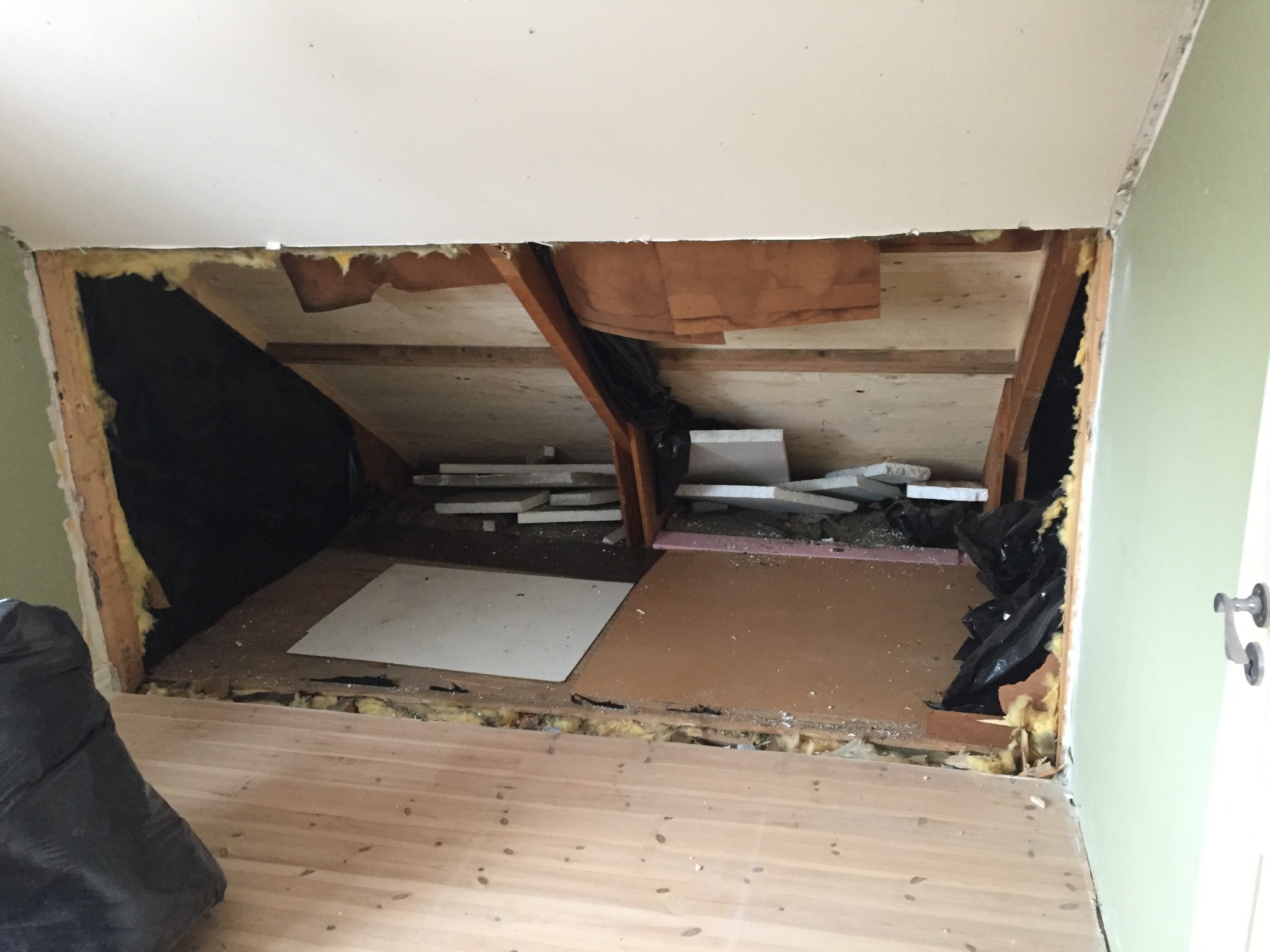

Hej, vi håller på att renovera och bygger om lite på ovanvåningen. Vi har tänkt att göra rummet lite större genom att minska ytan på kattvinden som var väl tilltagen. Nu så undrar vi lite hur vi bör göra med isoleringen. Ska vi isolera snedtaket (insidan av råsponten)? Det finns idag ingen luftspalt eller någon ventilation. Ser inga tecken på fukt på råsponten.
Tips, tankar? Förslag på material och tillvägagångssätt?

Har du tänkt flytta ut takstolarnas stödben för att minska kattvindens yta? Som ricebridge skrev i #2, behövs mer info om du vill ha vettiga synpunkter.
Byggt tidigt 60tal. Inte tänkt att flytta takstolarna. Ser ut så här
  • Öppet golv och takstolar i ett oisolerat vindsrum från 60-talet med byggmaterial och skräp.
Ska egentligen vara luftspalt ytterst.
Men bor själv i ett hus från -48 där kattvindarna är isolerade med sågspån direkt ut mot spont. Det verkar fungera ändå.
Det finns hundratusental hus i Sverige byggda mellan 1920 och 1960 där snedtaket på övervåningen är isolerat med sågspån utan luftspalt. Att det ändå har fungerat beror på två saker, dels isoleringens begränsade tjocklek (värmeläckage som torkar upp) dels att man har använt hygroskopiskt material (sågspån). Det finns ingen anledning att tro att en begränsad isolering av snedtaket i kattvinden med ett hygroskopiskt material skulle orsaka fuktproblem.
Varför finns det inget stödben till den mellersta takstolen på bilden?

Tack för input. Men åter till frågan kring isolering av taket, vad rekommenderar ni att man gör med det? Kommer att isolera väggen mellan rum och kattvind och då även med luft/ångspärr.
