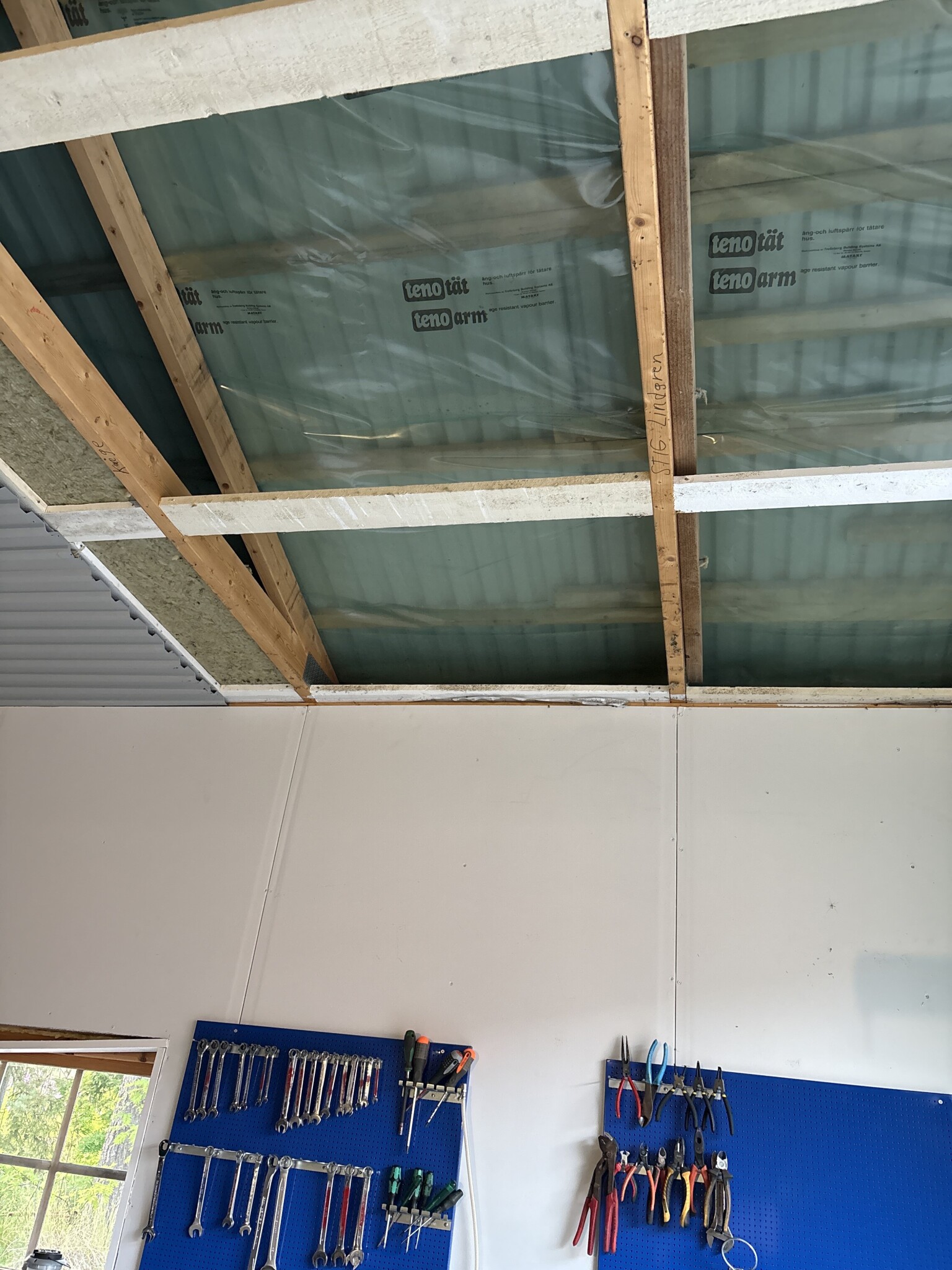

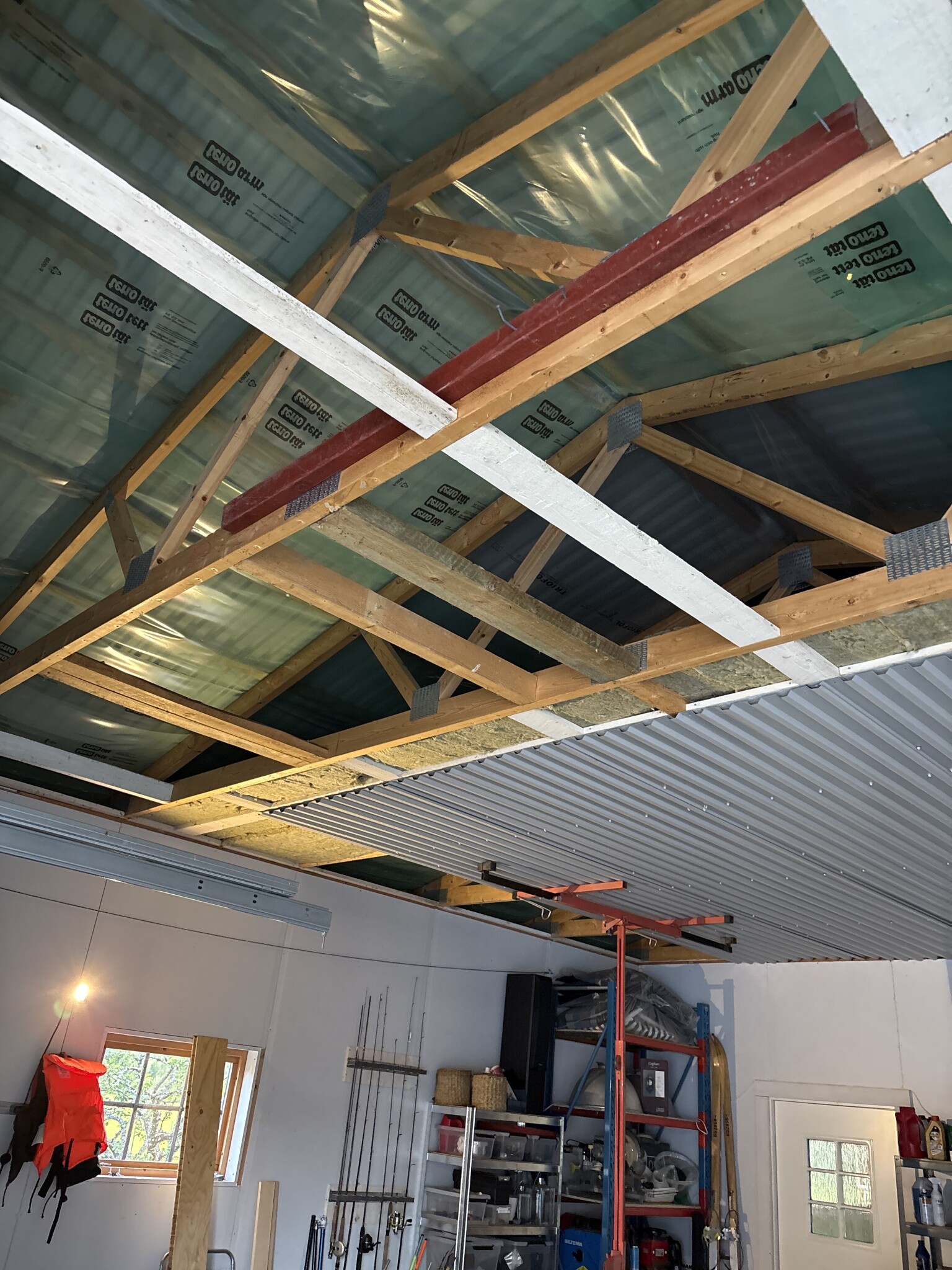

Jag har ägt garaget i 15 år men aldrig satt igång nån värme. Nu tänkte jag skrida till verket och fixa till det. Tidigare ägare dog under bygget så svärsönerna slängde ihop resten efter eget huvud.
Jag håller just nu på att ta ner plåten som sitter i som innertak på garaget för att isolera och tanken är att jag ska kunna ha det uppvärmt. Det blir en luftvärmepump. Så normal garagetemp 12-13 grader isch..
och jag kommer ta in skotrar etc under vintern så jag räknar med en del väta på golv.
Men till frågan:
Det sitter ångspärr mellan takstolarna och läkten.
Jag tänkte väl lösa problemen genom att sätta nån hemmapulad vindavledare vid takfoten och köra ångbroms istället för ångspärr i taket. Och då får ångspärren under plåten sitta kvar.
Tänker jag rätt? Eller finns det nåt bra sätt eller färdigt att sätta dit?
Jag tänker ha 95mm+ 95mm isolering i taket, läkt och Osb som ytskikt.

Du tänker rätt. Du kan ha vanlig plast i innertaket eftersom du har ventilerad vind.
Vindavledare finns förfiga att köpa som du bara spikar dit eller så bygger du egna. Tänk på att sätta extra distans i mitten mellan takstolarna eftersom plasten under plåten hänger ner och kan täppa till luftspalten annars.
