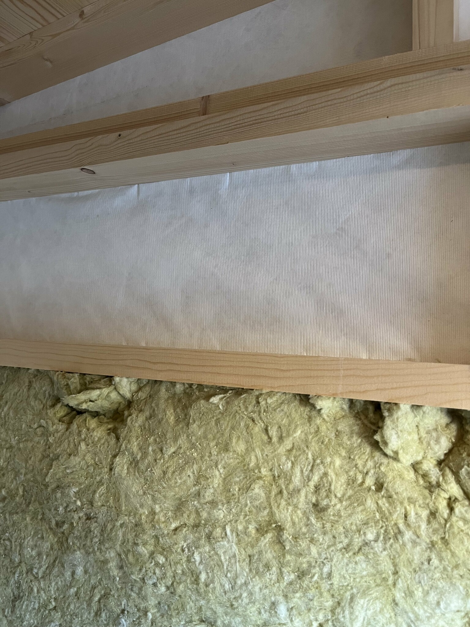

Har ett oisolerat förråd från Palmakko som jag tänkte isolera. Det är som ni ser på bilderna förberett med vindfolie (eller något annat, har glömt namnet).
Räcker det att lägga i gullfiber och sen skruva på plywoodskivor eller bör jag göra nåt mer? Behövs något plastskikt?

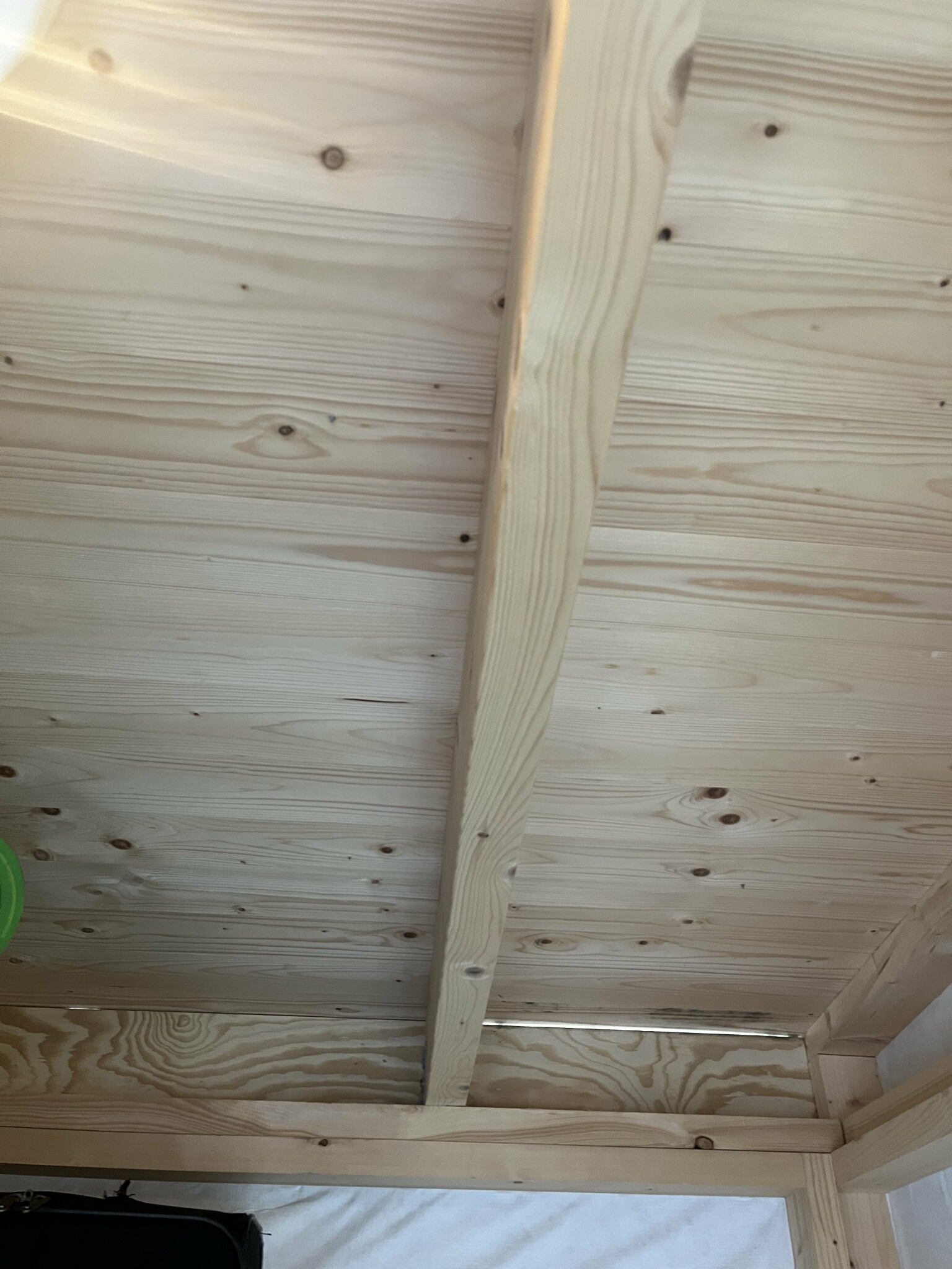

I taket är det ingen folie, vad bör jag göra där? Tack på förhand!

Så här hade jag gjort.
* isolera väggarna och på med ytbeklädnad.
* i taket hade jag gjort en luftspalt med masonit, 20-30mm, isolering och sedan ytbeklädnad. Jag hade i taket valt längsgående spontat virke.

Ok! Då låter det ju ganska lättjobbat för min del, vad gäller väggarna. Kanske ska sätta sån där väv i taket också. Men blir inte riktigt klok på hur en luftspalt ska sitta eller se ut?A AndersS skrev:
https://images.app.goo.gl/85QxqtJP6QFuTJSP7
Här ser du hur man använder masonit skivor på läkt för att få till en luftspalt. Borra några hål i skivorna du har längst ner och längst upp så du får lite ventilation av utrymmet ovanför masoniten.
Sen är det bara att isolera mot masontskivan och sätta glespanel under.
//AA
//AA
