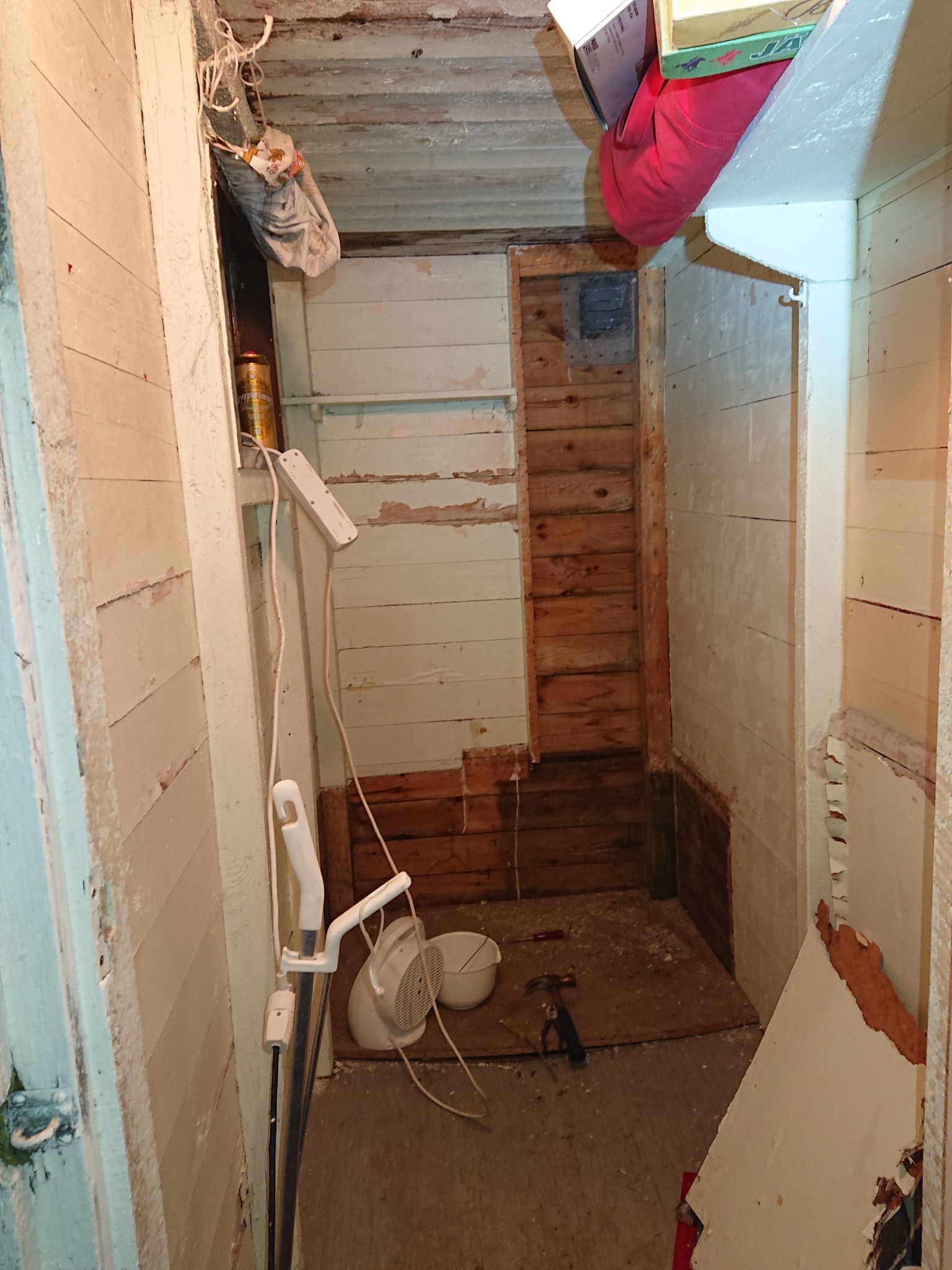

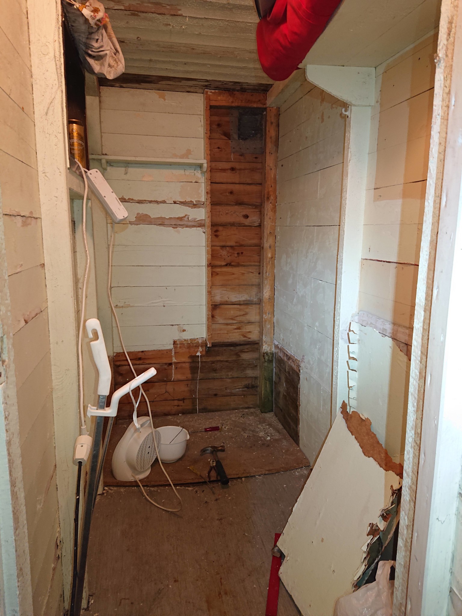

Har ett gammalt förråd vid stugan (byggt 1945) som jag i ena delen vill installera en tvättstuga för funktion även vintertid.
Tanken är att utrymmet i sista fas täcks med våtrumsmatta (golv /väggar /tak /dörr) invändigt och VVSare installerar avlopp till stugans avloppssystem.
MIN FRÅGESTÄLLNING
Hur isolerar jag ett träförråd? Hjälp och tips med allt från att måla med fuktspärr invändigt på befintliga enskikts brädor till isolering. Börjar man tex med särskilda spånskivor - isolering - spånskivor och till slut på med våtrumsmatta?
Avfuktare kopplat till avlopp samt fläktutsug vid befintlig ventilationslucka ingår i min plan.
Begränsad budget, samt att jag älskar att bygga och fixa, men här är det viktigt att det blir rätt då jag saknar kunskap om ämnet.
Spekulationer undanbedes vänligt. Evigt tacksam för svar från folk som jobbar med den här typen av byggnation / egen erfaranhet.
Hoppas på massor av inspiration och lärorika inlägg!
Nedan bilder i process att riva ut fast inredning i ett gammalt utedass dvs ska finnas befintligt hål längst in i rummet för avloppsinstallation.
Vänligen Emma

Ett kul projekt.
Hur du ska göra beror lite på hur det ser ut nu.
Syns inte så bra på dina bilder.
Har du nån form av isolering i vägg och golv nu?
Om inte så får du öppna upp och lägga i.
Börja isf med golvet.
Då lägger du i avlopp samtidigt.
Ska du ha golvbrunn ??
