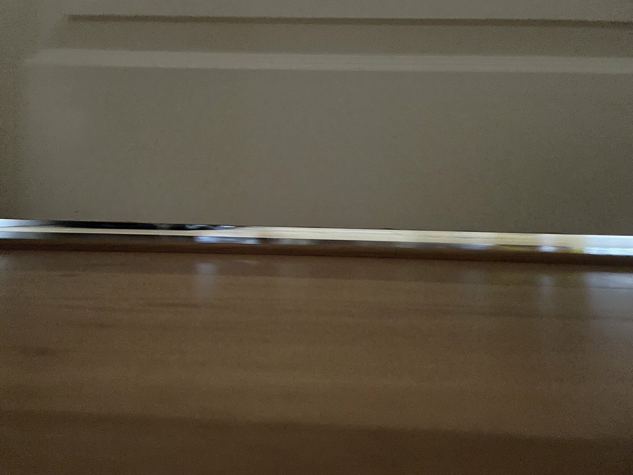

Har sökt runt på nätet men i brist på tydliga lösningar/produkter ämnade för innerdörrar ville jag be om era förslag och hjälp på vägen. Vi har en standard 90-dörr (Swedoor) som har en rejäl springa undertill mot dörrkarmen. Vad finns det för vettiga lösningar för att ”fylla ut” mellanrummet och marginellt förbättra isoleringen? Springan är ca 10mm hög.
Har en bebis som skall ”flytta in” i detta rummet och kommer garanterat att väckas av ljuden omkring.
Tack!

Borstlist, är behovet högst tillfälligt kan ju även en ihoprullad handduk användas.
Jag tog och delade en bottningslist till fönster och limmade den under dörren, i mitt fall pga kallras från källaren, men det borde fungera som ljudisolering med.
Genaugenau
Är det permanent så hade jag bytt tröskel.
Genaugenau och 1 till
Sök på släplist och innerdörr då för du upp alternativ. Annars håller jag med ovan, ny tröskel. Har du isolerade karmar, dvs gummilster i dörrkarm? Annars smiter rätt mycket ljud dör också.
Genaugenau

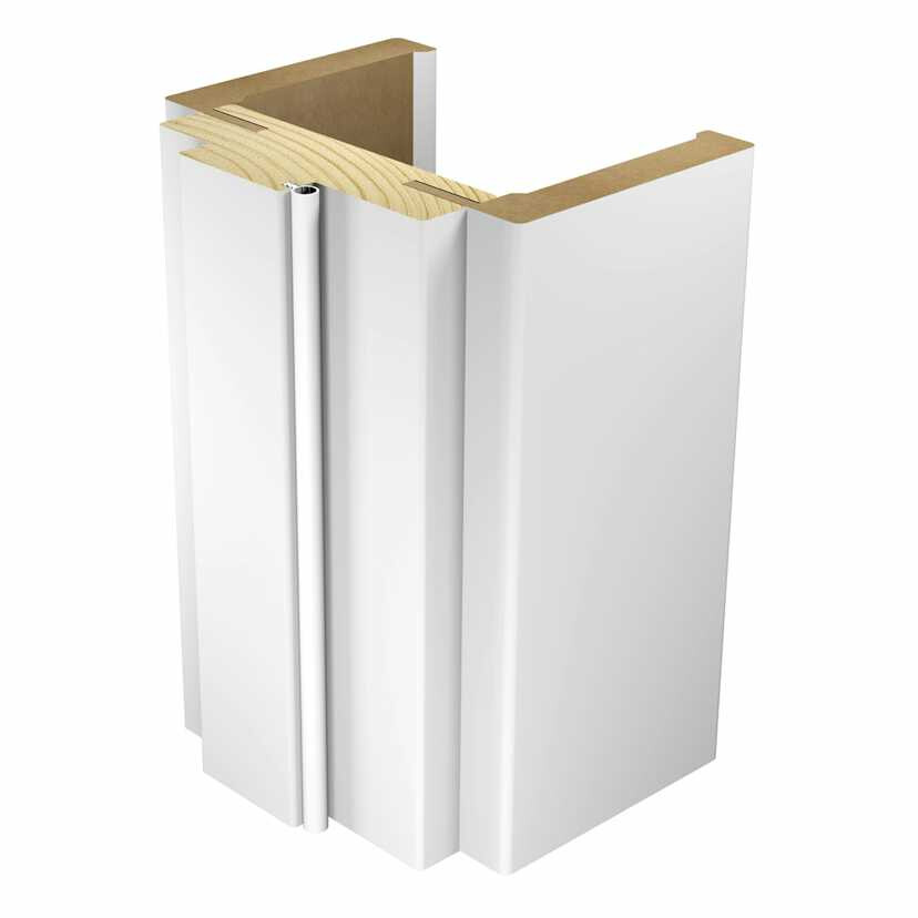

Påminner om det, och går säkert att använda. Jag har köpt mina karmar färdiga. Då är det ett infäst spår som en P formad list är intryckt i. Men som ovan skrev, man behöevr tänka till på ventialtionen när man tätar. Normalt går tilluften in i sovrum, och sugs ut via dörren och ut i andra utrymmen. Jag har satt frånluft i varje rum för att undvika det. Man kan annars även sätta en överluftsventil mellan rummen, som då också behöver vara ljuddämpad.

Bästa alternativet är falltröskel/ tröskelautomat. Kostar mer och kräver lite mer arbete vid montage men funkar garanterat.
