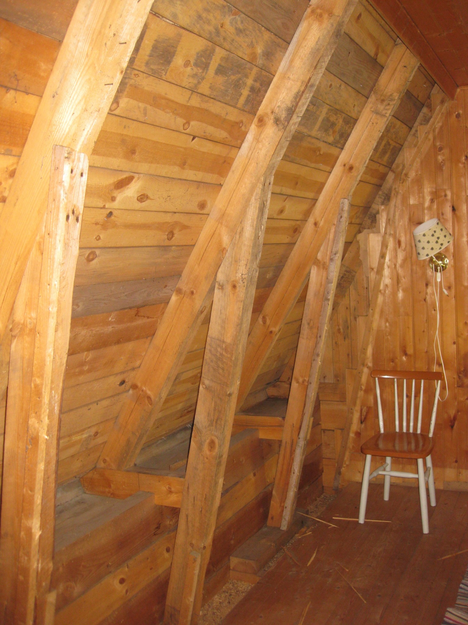

Ska isolera bakom träpanelen i garderoberna. Har nu rivit ner träpanelen och det ser ut som på bilden. Tanken jag har är att regla upp en bit in och och lägga masonit och sedan isolering och på med träpanel igen.
Kommer att ha en luftspalt bakom som går upp mot vinden, men någon som vet hur stor luftspalt man ska helst? Desto högre upp man kommer desto mindre kommer luftspalten att bli.
Och sen funderar jag på man ska sätta ångspärr(plast) innan jag monterar tillbaka träpanelen?
Hoppas någon kan hjälpa mig med detta :)
