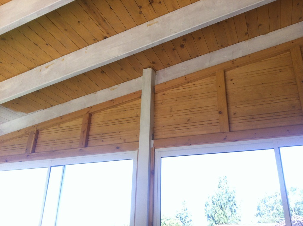

Har tänkt isolera med vanliga isoleringsskivor som är 200mm. Bärlinorna som det ligger råspont och papp på är 220mm så då får jag 20mm kvar till luftspalt. Kan jag bara lägga isoleringen på inner panelen och låta det bli en tuftspalt av utrymmet som blir över mot råsponten?
Ska jag använda plast innan jag sätter innerpanelen i taket? Har cc 500mm på bärlinorna så jag tänkte spika innerpanelen direkt på dom utan läckt. ImageUploadedByByggahus.se1375435977.701887.jpg
Jag hade spikat på en 20mm läkt därefter en oljemassonite sedan isoleringen som jag hade lt uppe med en vindduk dvs diffussionsöppen. Typ t-tak vind.
spika bara inte läkten genom råsponten och pappen..
