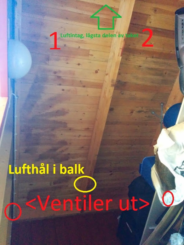

Ska isolera mitt förråd och tänkte i varje "sektion" 2st ha en 30mm luftspalt mot taket i masonit med glansiga ytan uppåt sen isolering, plast och osb.
Takets lägsta del har nätöppning ut för ventilation och tänkte sätta två ventiler på de två högsta punkterna i sidan.
Frågan är dock om jag måste borra hål i själva balken för att få "genomströmning"?
Skissade lite, hoppas ni hajjar
Mvh
