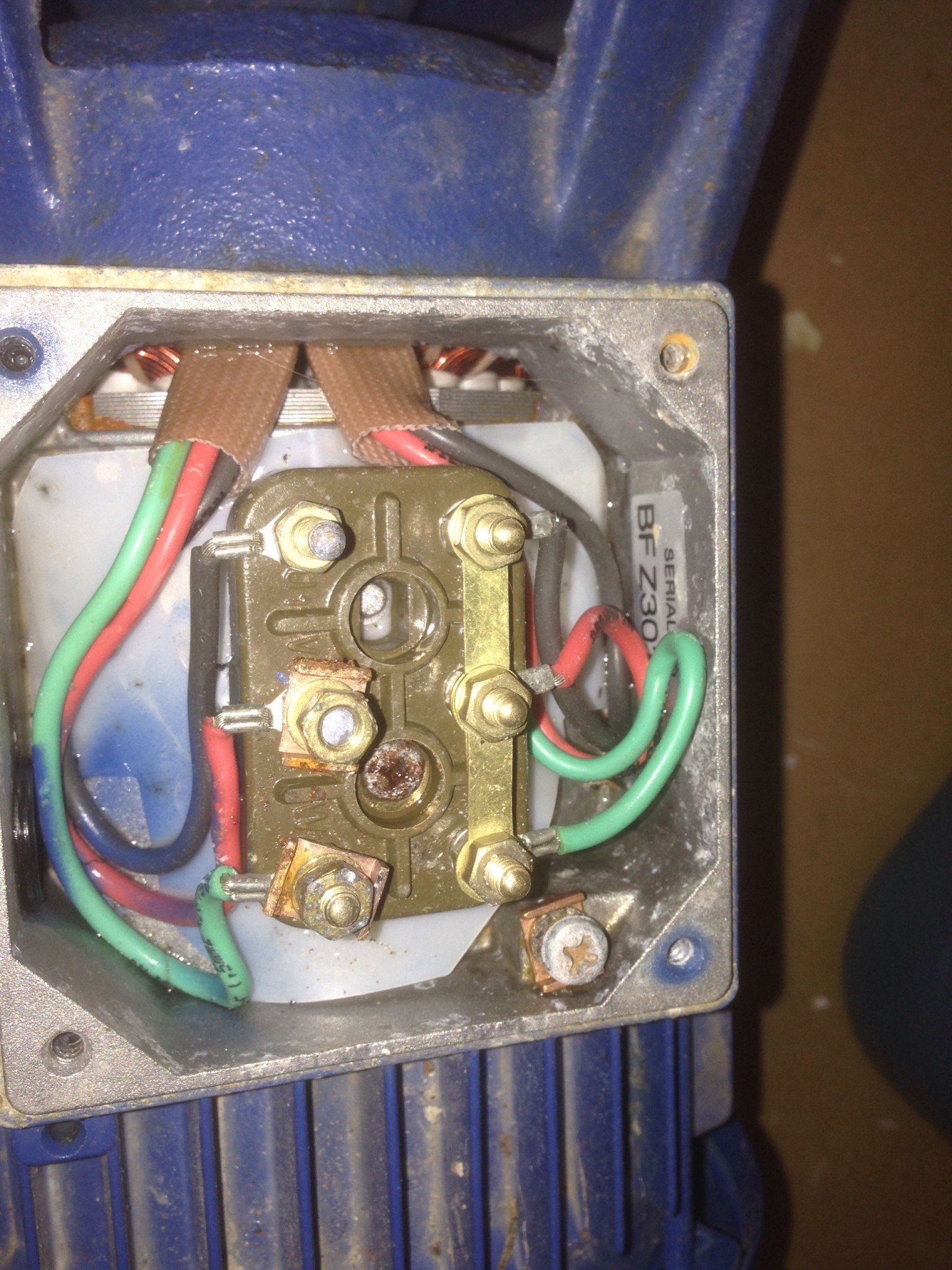

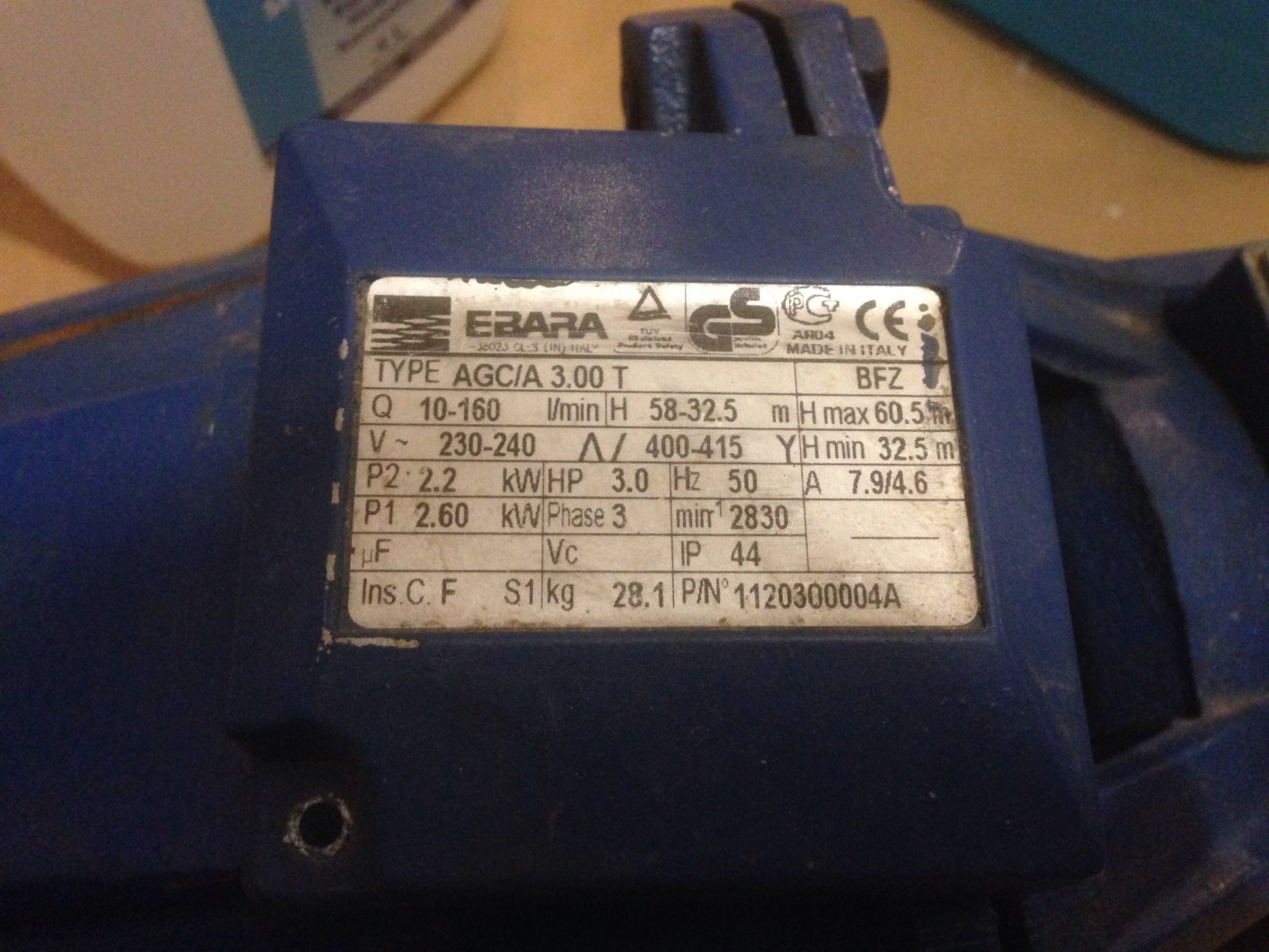

Pumpen äntligen här. Inser att jag aldrig riktigt förstått/läst på om 3-fas-motorer och den egentliga skillnaden på Y och D-koppling.
Den befintliga pumpen var Om jag förstått det hela rätt Y-kopplad.
Motorn är märkt 230/400.
Är det då rätt uppfattat att den i vårt Svenska nät ska Y-kopplas?
Tacksam för snabbt svar.

Hittar ingen information i instruktionsboken om motorskydd. Utifrån märkskylten och vald y-koppling, vad borde jag ställa motorskyddet på?
