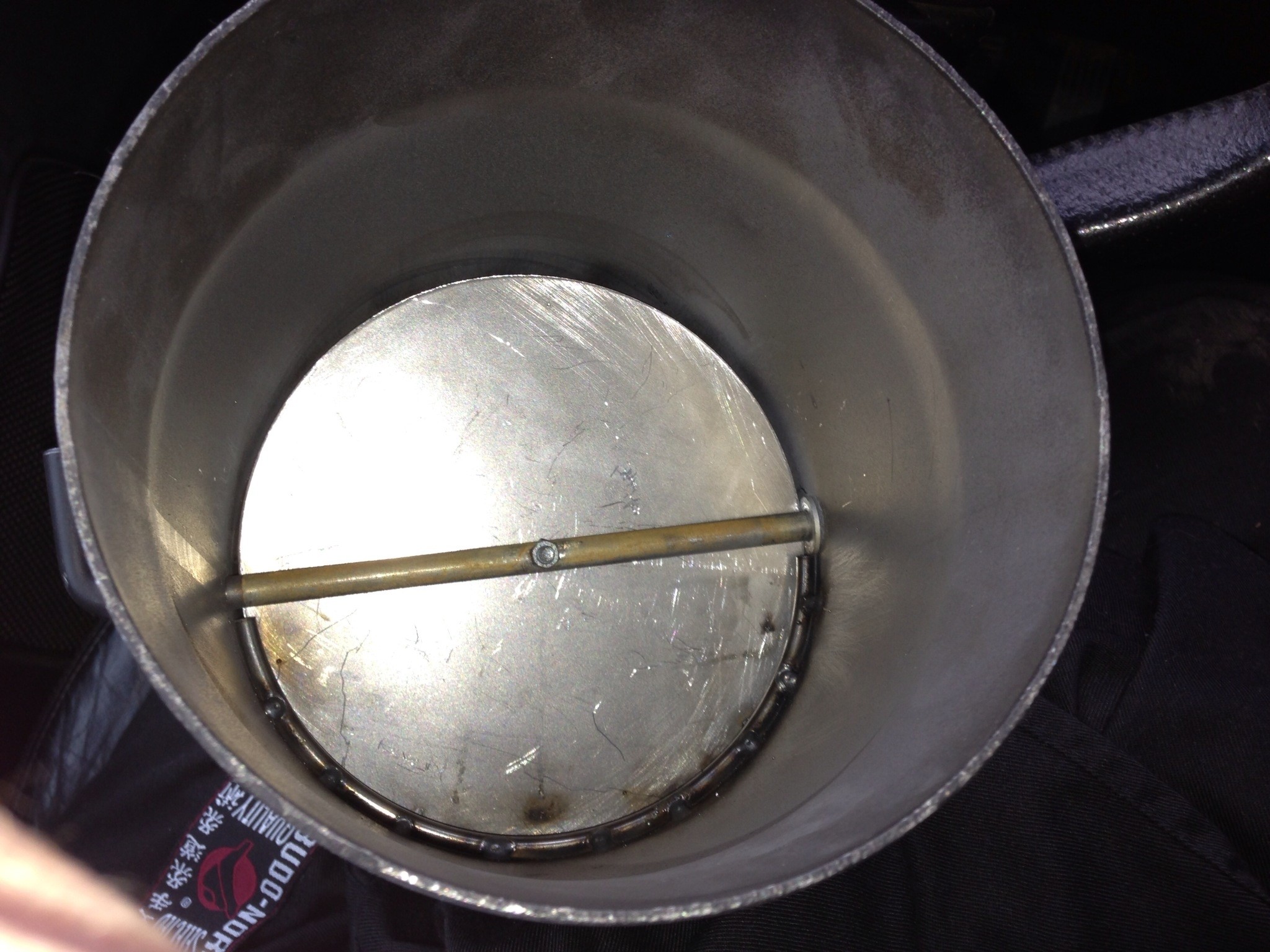

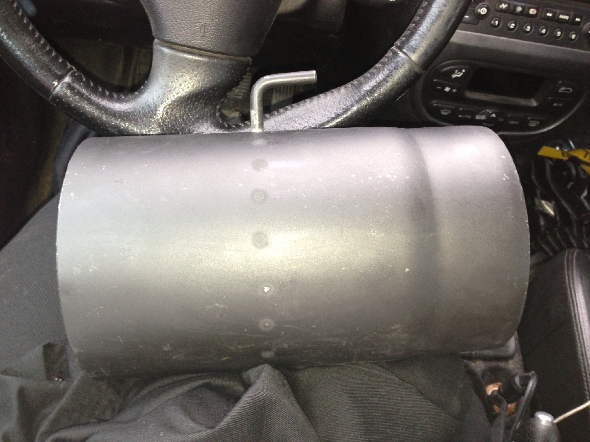

Upptäckte att rökröret jag beställde inte är helt tätt, dvs tallriken man snurrar på i röret saknar ca 25 %, tydligen får eller bör dom inte vara helt täta pga om man skulle stänga av helt medans elden är igång... Detta krockar ju lite med mitt syfte som vill ha eld tätt medans jag eldar i våningen nedanför...Jannez69 skrev:
Lämnat grejorna till en granne som jobbar med smide etc som han skulle fixa ihop tallriken i röretD09 skrev:Upptäckte att rökröret jag beställde inte är helt tätt, dvs tallriken man snurrar på i röret saknar ca 25 %, tydligen får eller bör dom inte vara helt täta pga om man skulle stänga av helt medans elden är igång... Detta krockar ju lite med mitt syfte som vill ha eld tätt medans jag eldar i våningen nedanför...
back om track

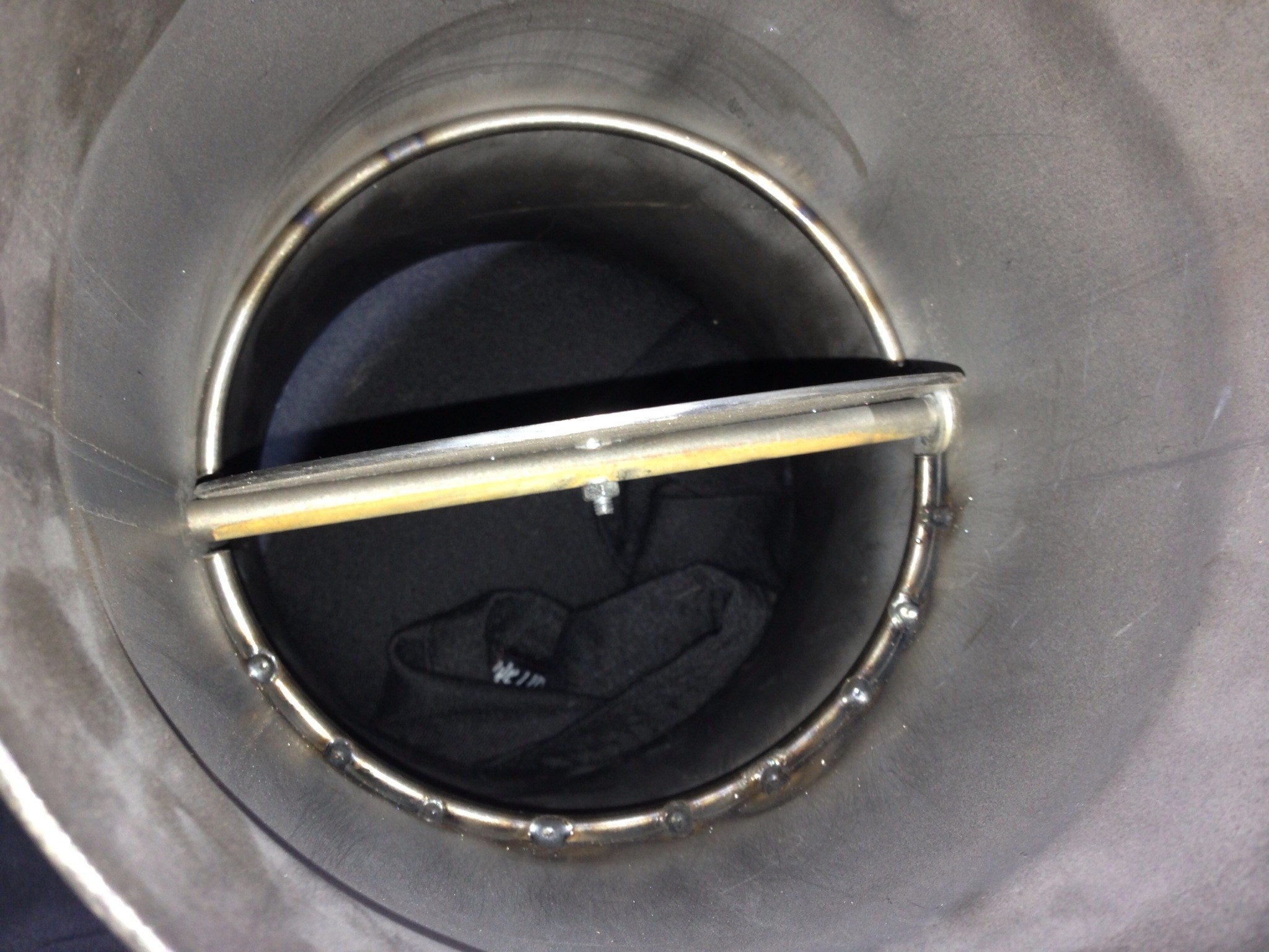

Fick tillbaka den idag
Blev skitbra , den gamla tallriken hade ett stort mellanrum och var förutom halvmånen riktigt otät.
Tallriken byttes ut mot en mer tät/ passande och det svetsades på mothåll som tallriken sluter / stannar mot.
Funderar på att limma på tätningssnöre på mothållen.

Såg att det fanns lim för detta
men ska nog funktionstesta den först utan med en rökpatron
Funderar på att montera en säkerhetsdetalj, en vajer mellan armen till tallriken och skorstenen så att den inte kan öppnas av misstag när vedpannan är i drift
Kan man borra ett vanligt hål med plugg eller finns det någon skruv som funkar utan plugg?
Sen är nog ett kolmonoxidlarm att önska ifall den skulle råka stängas när kaminen är i drift
