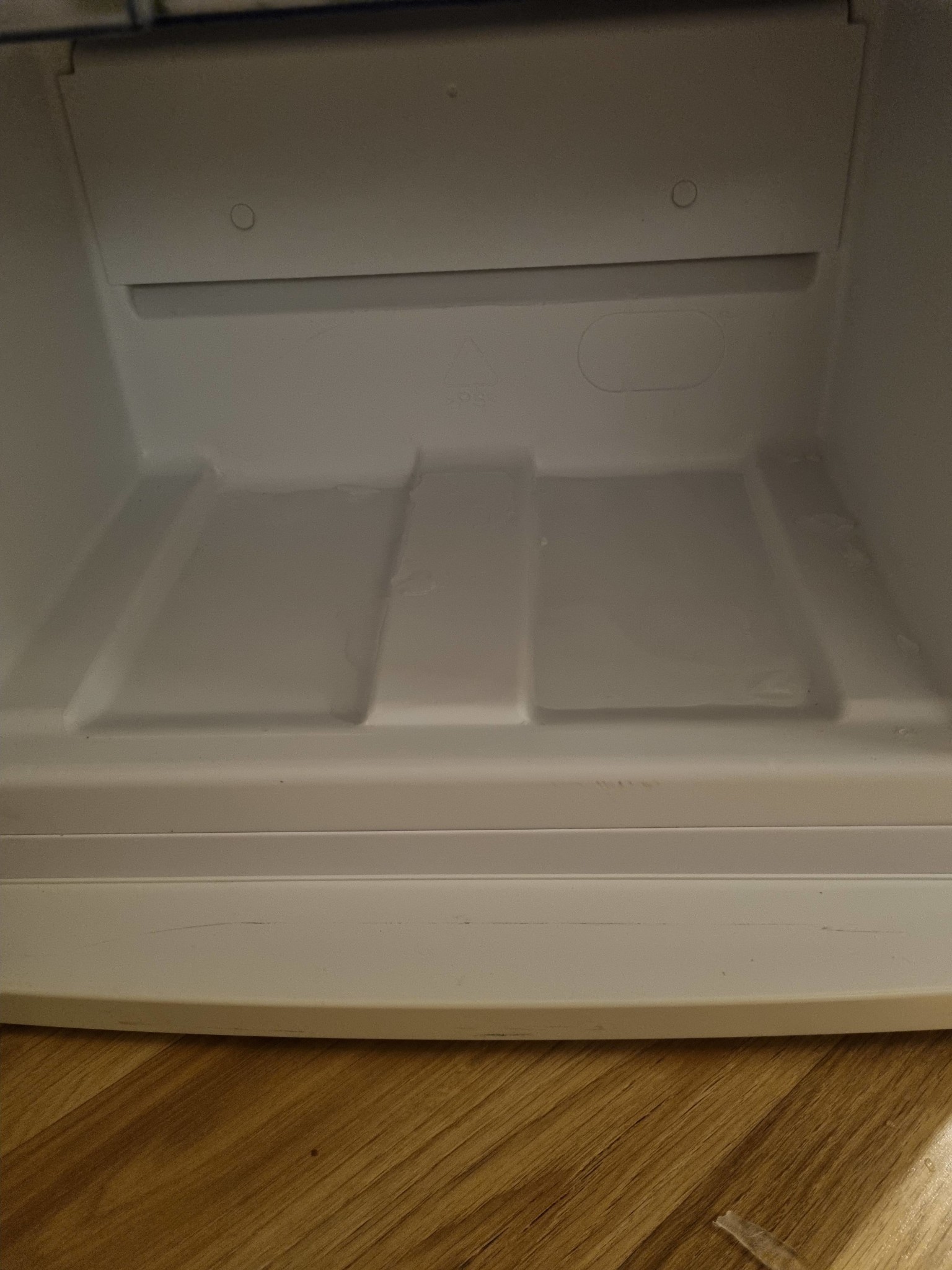

Hoppas någon kunnig kan hjälpa mig!
Jag har en Cylinda frys/kyl kombo. I några nånader har det börjat läcka ut vatten i botten av frysen så att det bildas en iskaka som måste tas bort med en kniv eller liknande.
Någon som vet vad detta kan bero på?
Det verkar komma från höger sida i hålet på bilden.

Du har en ispropp i dränaget
Full avfrostning och ev ny avfrostning Sgivare
