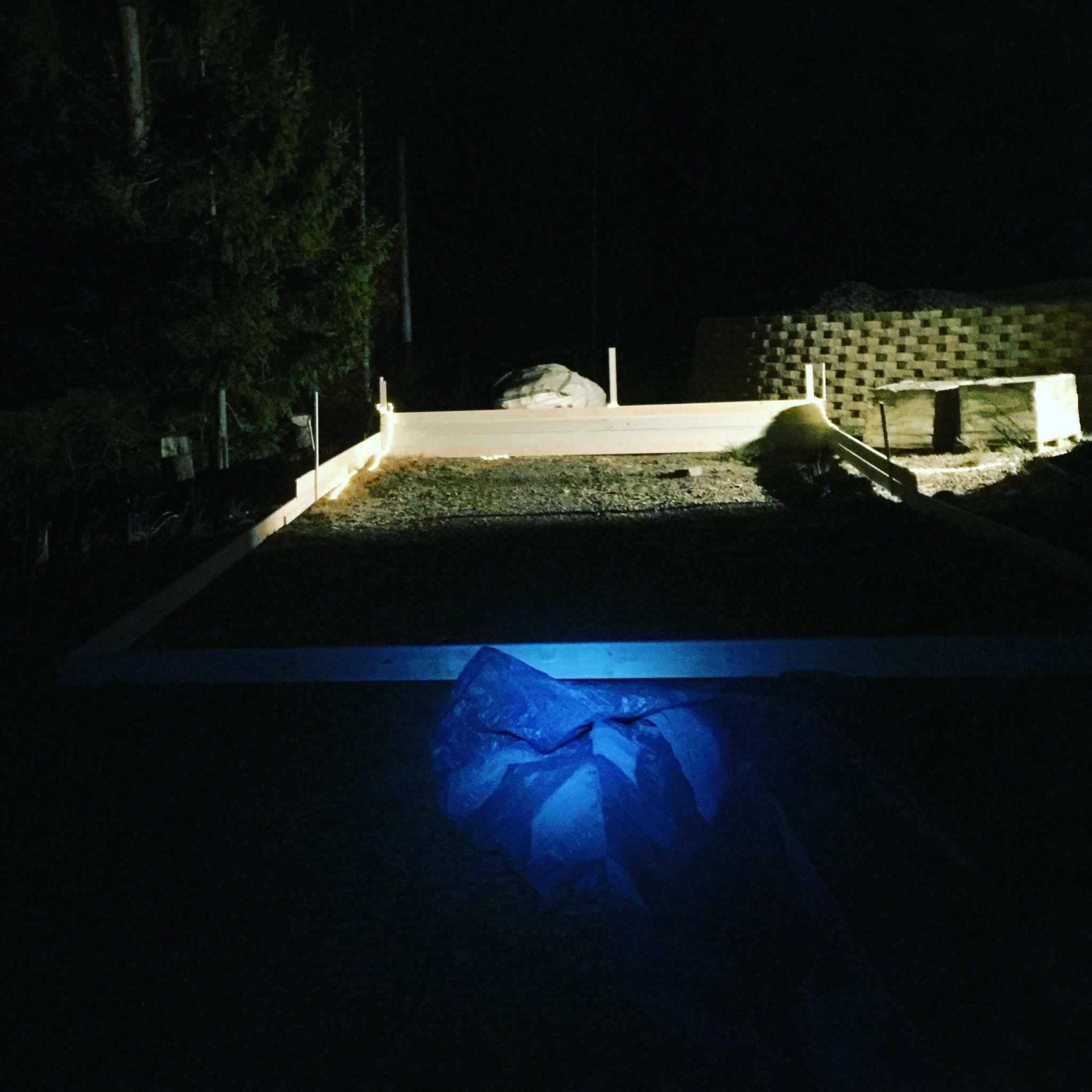

Har påbörjat lite smått ikväll.
Blir en yta på ca 5,5x10,5
Kör en budget och använder material som jag har hemma. Dvs överbliven panel.
Finns en vit duk på byggmax som är 7x12 för ca 500kr . Funderar på att ge den ett försök.
Nu ska man bara få ihop ramen och städa undan all skit som ligger där
Ja just det... Behöver en längre vattenslang och massa minusgrader.
Funderar på om man ska frysa in en ledslinga i isen.. Hade blivit snygg

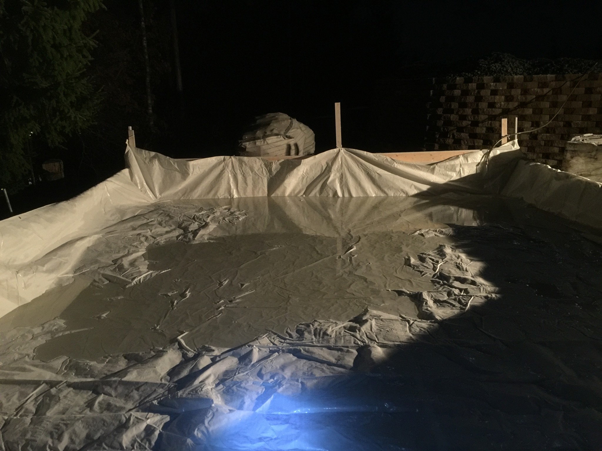

Fick en liten stund över idag när grabben var på kalas
Presenning inköpt.

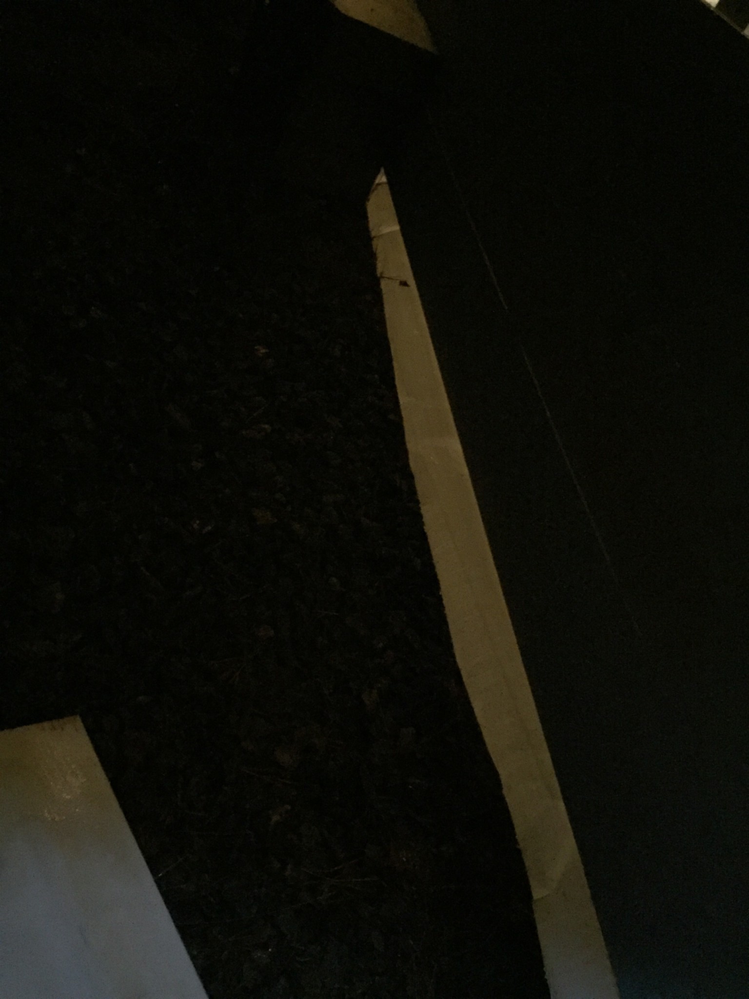

Fortsättning med ramen.
Insikten hur mycket det faktiskt lutar
Har börjat bygga upp ramen på höjden nog det kommer gå åt väldigt mycket vatten 🙈
Undrade om det var värt det men man får ge det ett försök 😂
Presenning inköpt.

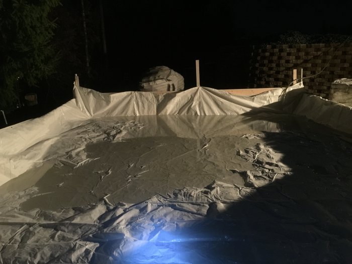

Vattnet finns.. På tal om vatten så har jag noterat att min bassäng läcker..
Om det är pga en skruv eller om det är så att den helt enkelt inte är tät har jag ingen aning om.

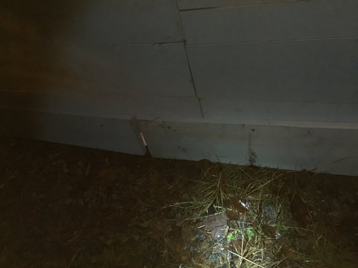

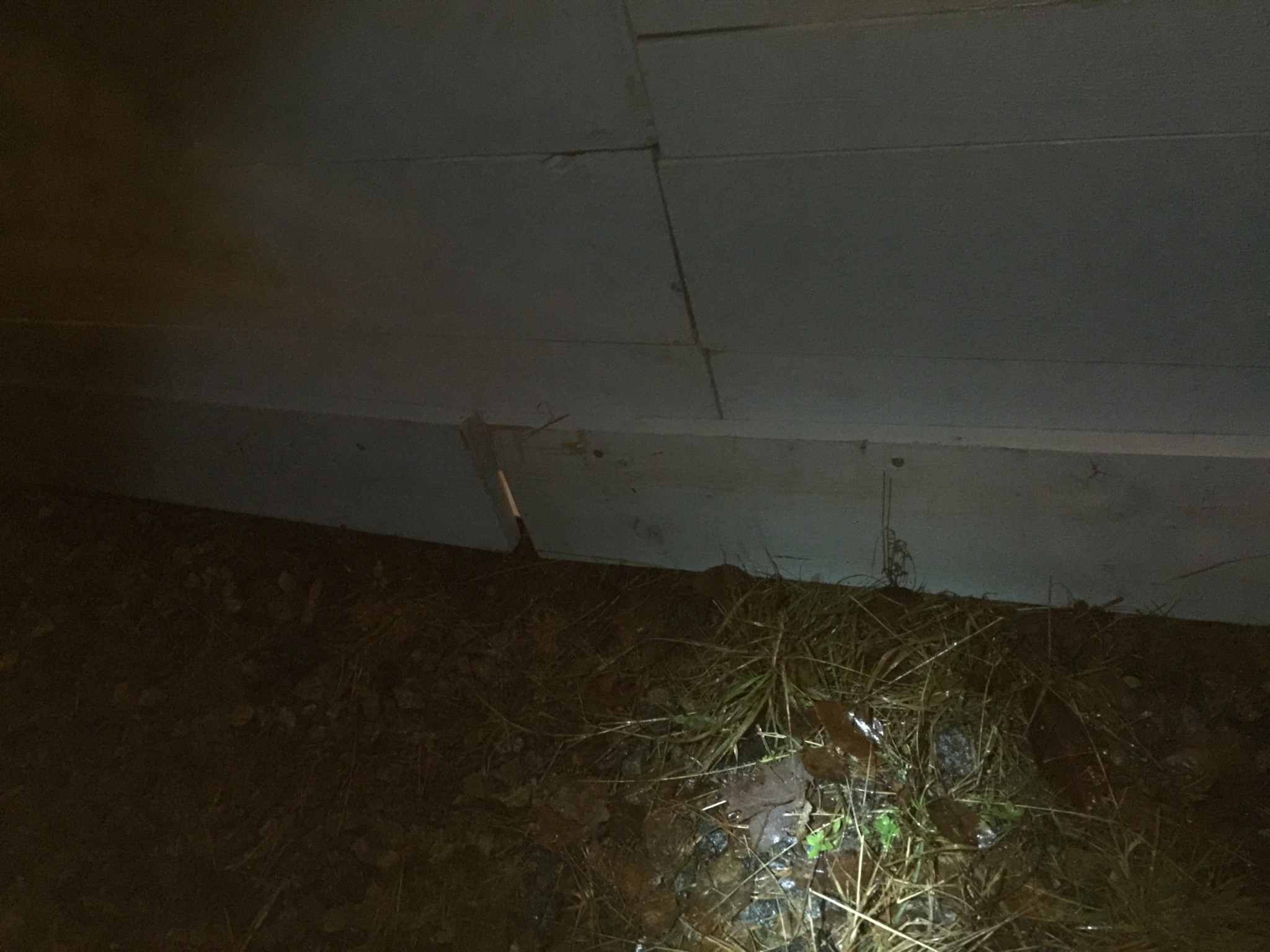

Upptäckte även lite ojämnheter där presenningen vill titta ut.

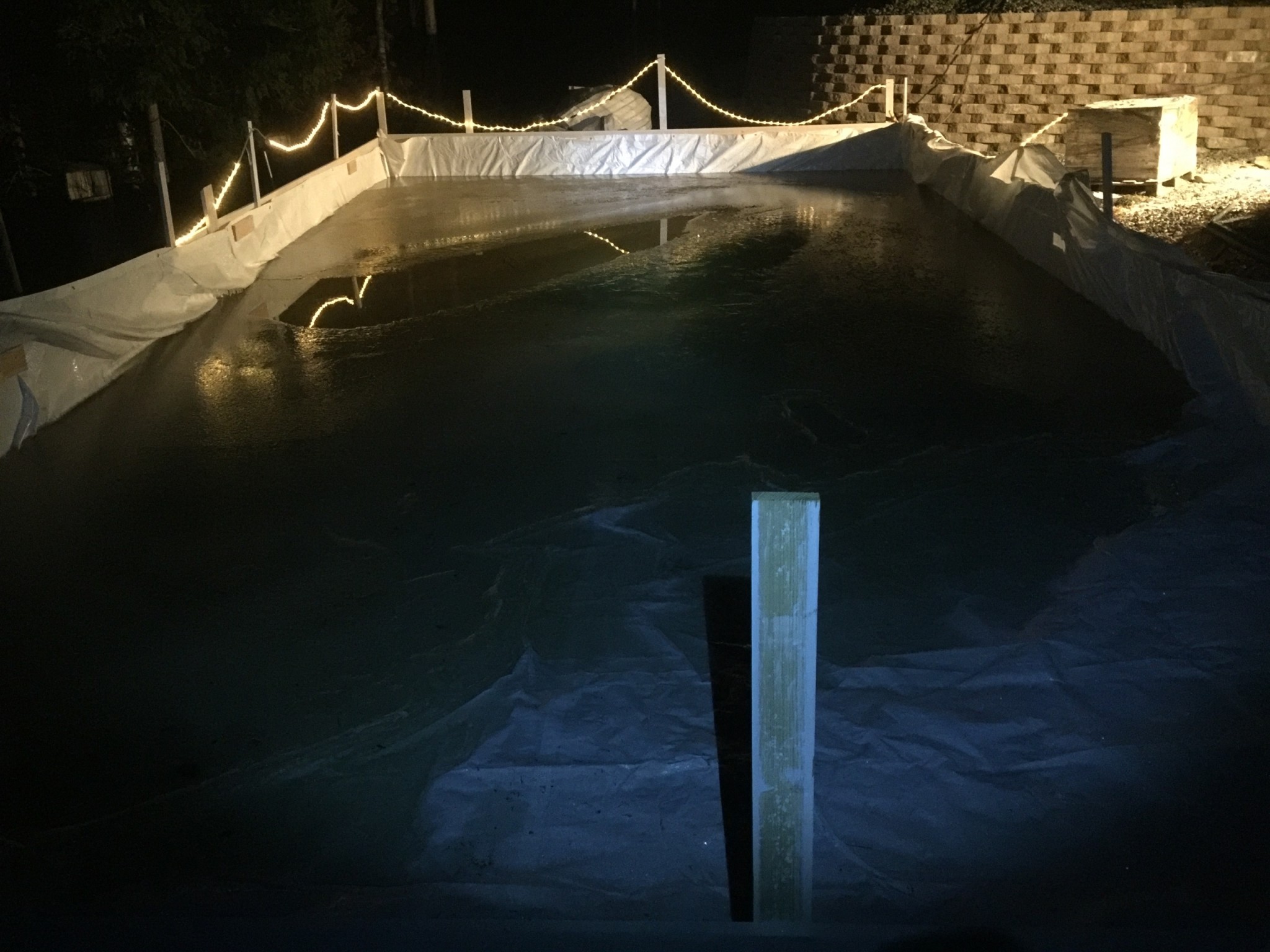

Noterat att allt jag fyllde på igår har runnit ut 🙈
Så det blir fyllning först när kylan kommer..
Ska se om jag hittar något hål...
Borde väl ligga i kantlinje med vattnet när det slutar rinna ut..
Har dock varit i ishallen mellan 10 och 15 idag, 13-14 igår och 18-19:45 i fredags så denna helgen är mättad för grabben ha ha

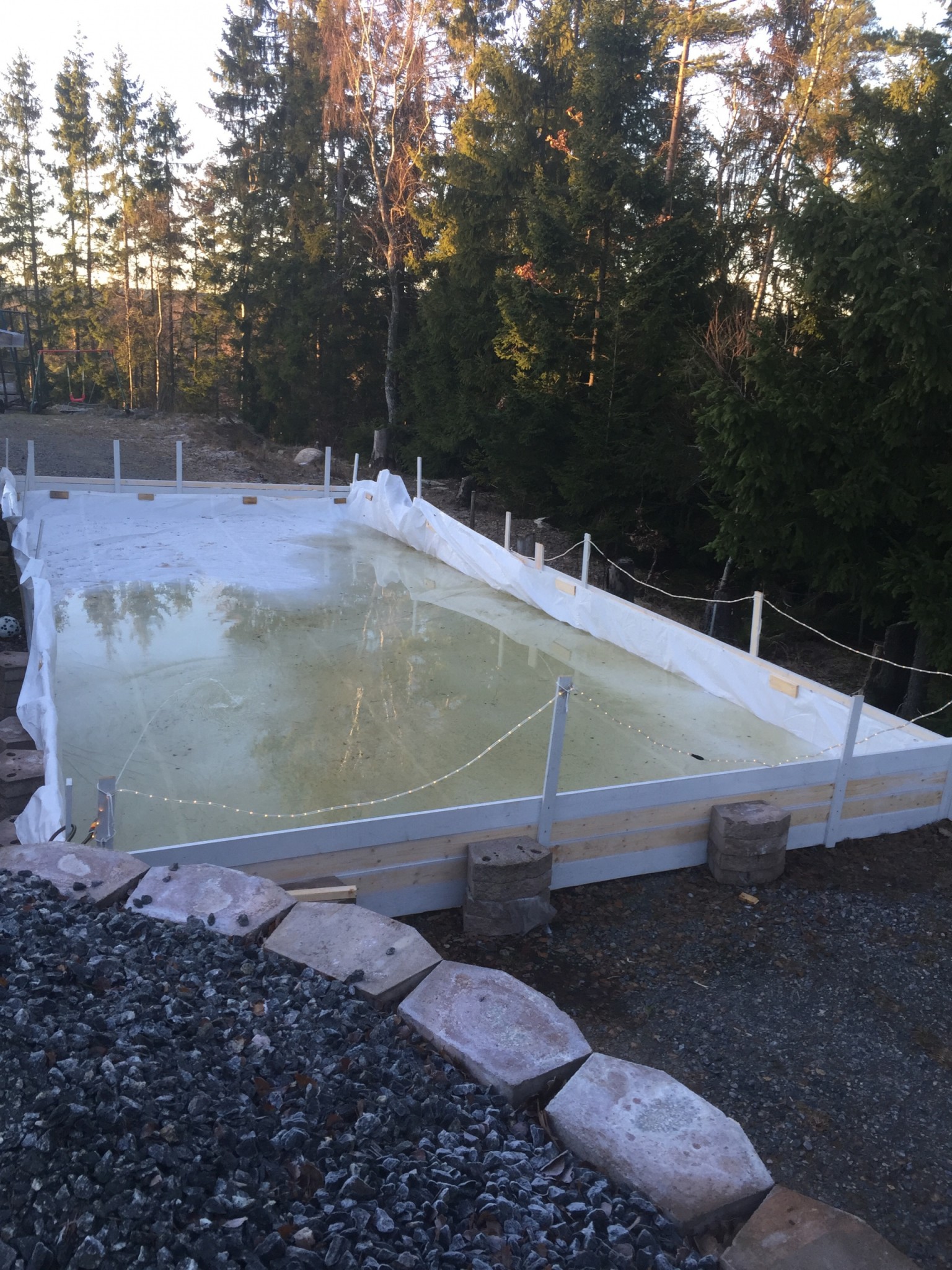

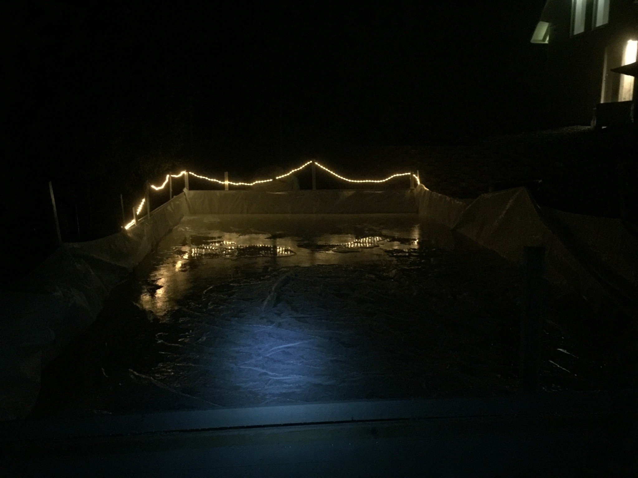

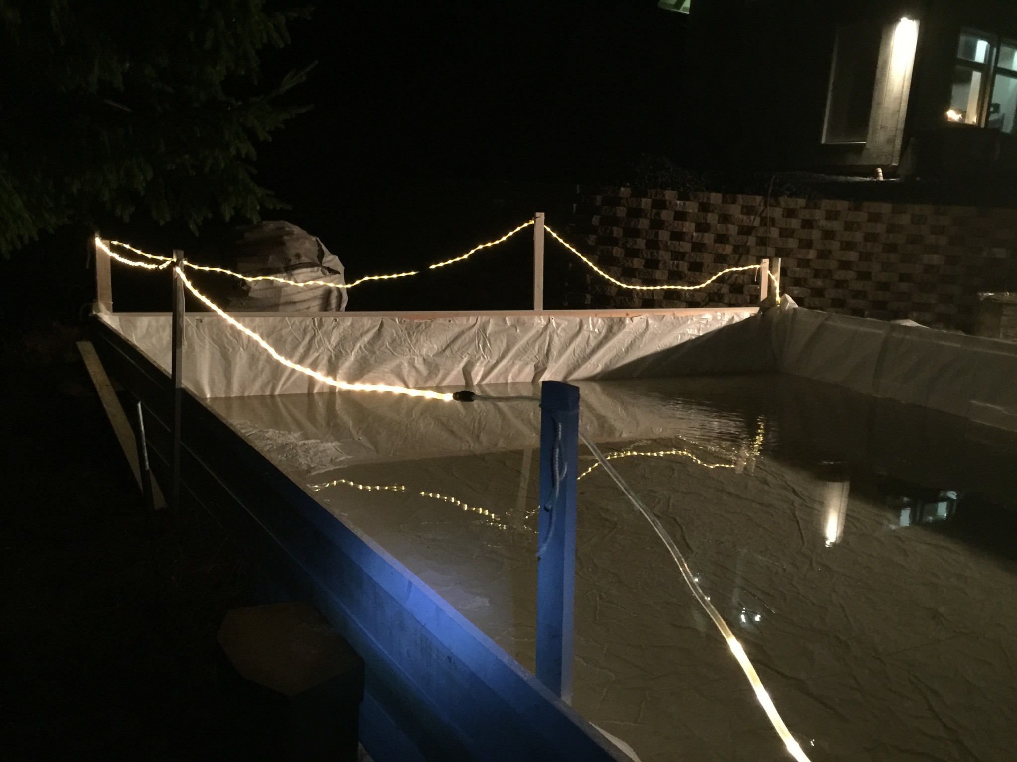

Börjat spola lite mera
Vädret börjar vara med mig istället för mot mig
Har kört på ishallen och slagit puck i vardagsrummet hittills 🏒
Börjar fundera på om man bor för långt söderut för att kunna ha en vettig bana.. Är knappt kallt ute
Noterat att den slutade läcka så fort det blev runt 0an
Borde hitta ett sätt att få i vattnet utan att det gräver / smälter hål i isen..
Känns som om man gör strålen mer " dimmig " så blir det inte någon volym. Kanske vattenspridaren ska testas 👍🏼
