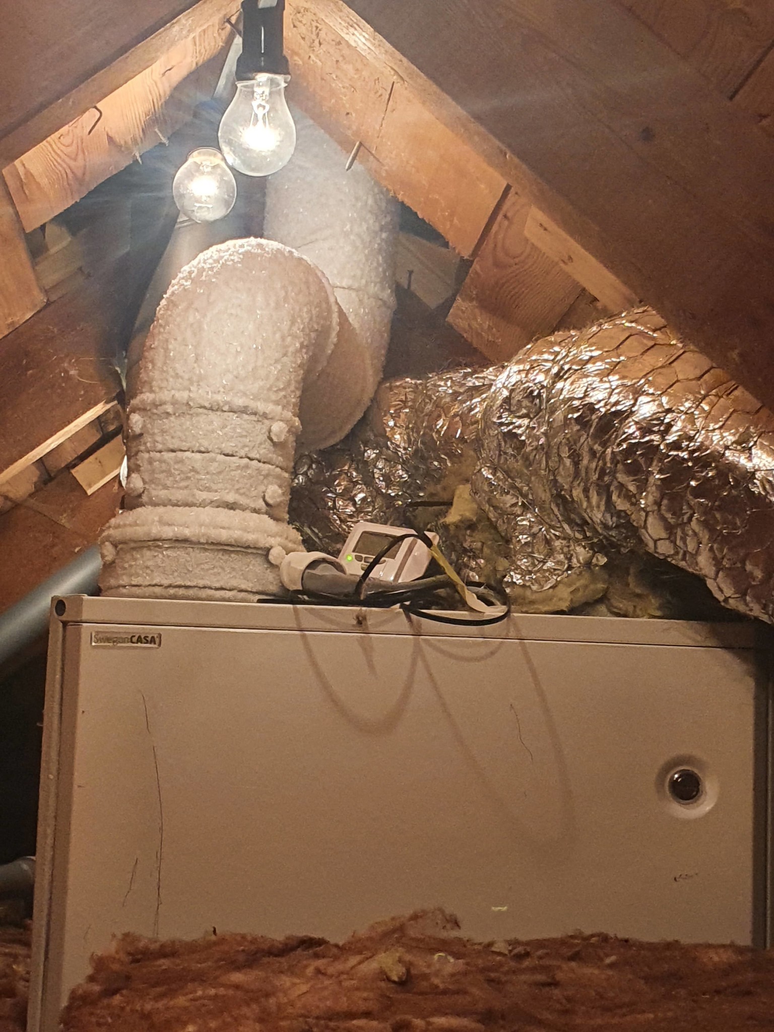

Tillluftsfläkten har börjat att stänga/sätta på sig.
Så jag inspekterade FTX aggregatet, såg då att det är fullt med is på uteluftskanalen.
Hur skulle ni gå tillväga med detta?
Stänga av aggregatet och ta bort all is och tilläggsisolera kanalen?
Borde fungera med vanlig nätad isolering?
Mvh Freddie

Precis, bör finnas en kondens isolering på 30mm på den. Går också bra med mjuka liggunderlag på 10mm men dubbla lager. Brukar öpapå biltema då de e billiga

Tilluftskanaler i ”varma” utrymmen måste ha tät kondensisolering. Skoja inte till det med liggunderlag. Det här leder till fuktskador. Tejpa med Armaflex 20-30 mm och limma skarvar. Alt dra en helt tät kondensstrumpa runt röret och tejpa med Armaflextejp vid anslutningarna. Minsta otäthet leder till ett ”vattenverk”.
En kallvind är inte ett ”varmt” utrymme, så du lär ha ett avsevärt luftläckage från bostaden upp till vinden och/eller övertryck i bostaden pga fel injusterat ventilationsaggregat.

När vi renoverade detta hus så var vi väldigt noga med inplastning, tätning runt slangar mm.
Menar du att detta inte har räckt?
Hur skulle du göra runt kanalen? Köra på den nätade varianten eller har du några andra tankar kring detta?
den biten skall vara brandisolerad rockwool med nät

Normalt ska det räcka med brandisolering, men eftersom du har isbildning på tilluftskanalen i en kallvind så skulle jag undersöka varför fuktkvoten där uppe är så hög att det fäller ut mot det kalla röret.
Har du tillräckligt undertryck i bostaden?

Tror det är uteluften han pratar om och inte tillluften.
Det stämmer, det är uteluftskanalen, inte tillluften.
Så vad är att föredra? Stänga av aggregatet och få bort isbildningen, och sen isolera?

Är det någon isolering alls på röret som är fruset? Ser nästan inte så ut
Nej ingen alls, hade en firma som skötte detta, så jag tog för givet att allt skulle stämma.
Hur skulle du gå vidare?
Avluften och uteluften ska alltid ha minst 30 mm kondenstät isolering.
[länk]
Med tillhörande aluminium tejp.
Få bort all is för att sen isolera på. Var noggrann med att tejp alla skarvar och mot taket/aggregatet!
VIlken tjocklek är att föredra?
När man ändå håller på så kan man göra det rätt och riktigt på en gång.
30 mm blir toppen
