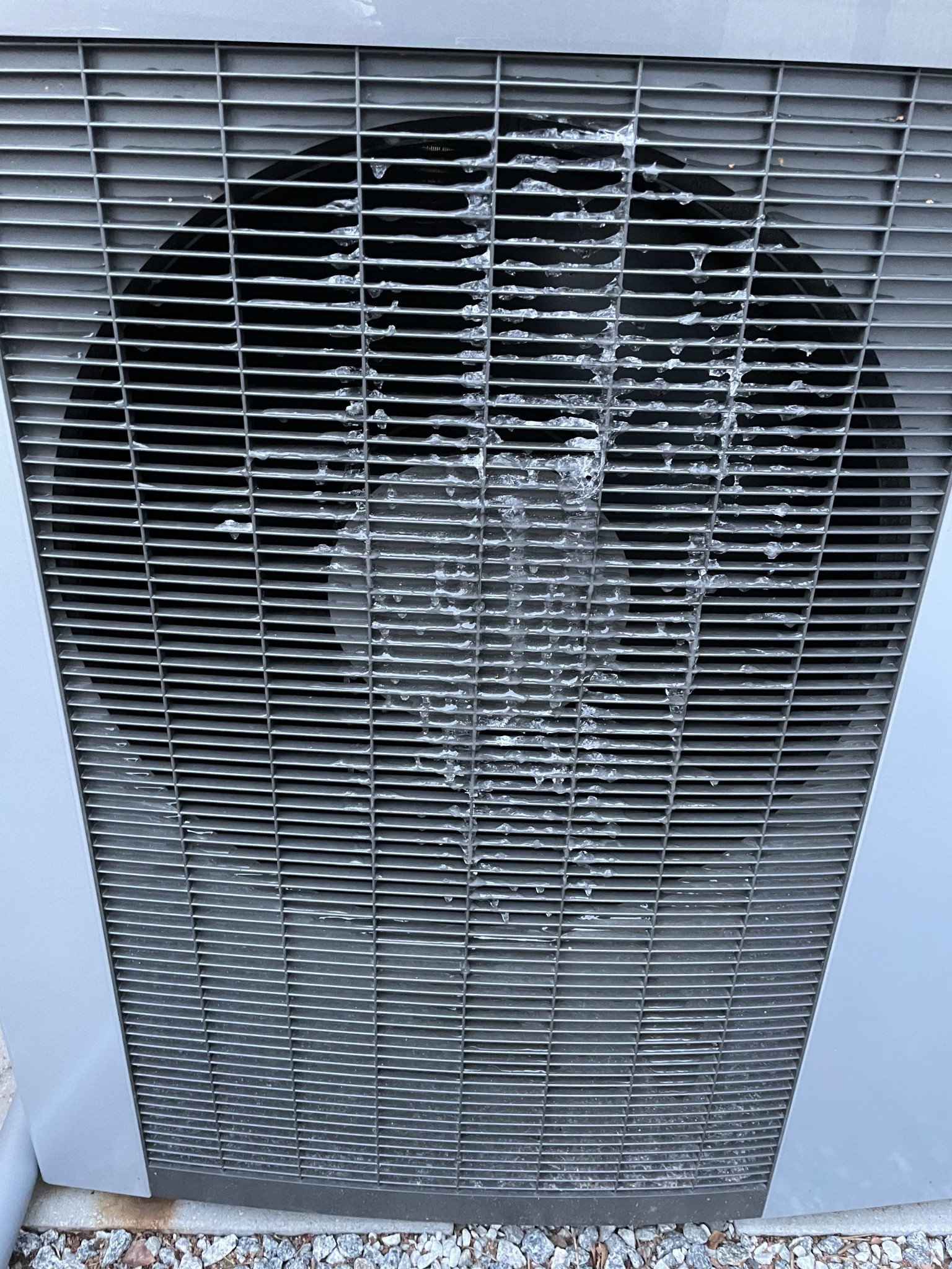

Jag har problem med is som bildas på framsidan på ytterdelen, se bild. På bilden har jag tagit bort en del redan.
Det är snö som hamnar på pumpen och sen töar. Finns det någon lösning på det problemet?

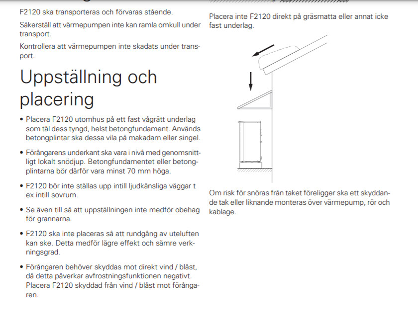

De skriver själva i deras egna material att
"Om risk för snöras från taket föreligger ska ett skyddande tak eller liknande monteras över värmepump, rör och kablage."
Illustration av korrekt uppsättning för värmepump under tak för att förhindra skador från snöras.
Sen står delvis skyddad men snö kommer inte rakt uppifrån utan yr omkring och landar på själva pumpen. När solen sen strålar så rinner vattnet ner på framsidan och är då pumpen igång och blåser kalluft så blidas isen.
ett tak som lutar lite bakåt eller är platt med avrinning åt sidorna hade ju funkar finfint, eller en liten skärm i framkant som gör att vattnet droppar framför och inte rinner på hade varit att föredra. men då verkar det inte finnas någon lösning.
En liten gummilist eller liknande kan du ju sätta på så vattnet leds mot sidorna.
Utsliten och utdömd och 1 till
Gå in i meny 4.9.7 och markera avisning, då smälter den bort all is på fläkt och galler med en special avfrostningv vid nästa avfrostning.

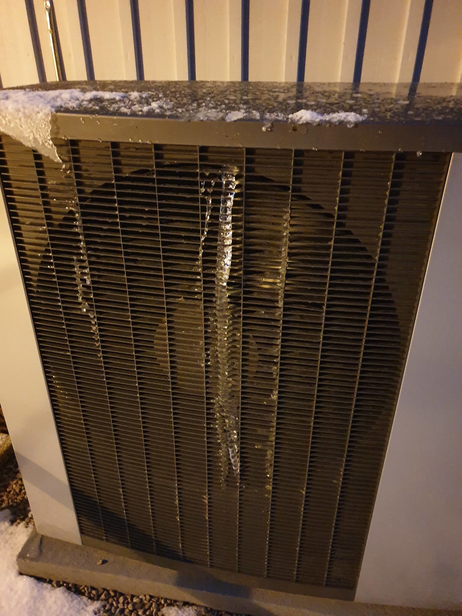

Jag har exakt samna problem och det uppstår vid blött väder och temperatur runt nollan eller lägre. Ganska värdelöst, letar efter någon lösning.
  • Luftvärmepump med isbildning på galler vid kyligt och blött väder.
Kan det vara så att utedelen lutar svagt framåt av någon anledning och det räcker med att bara justera lutningen så den är svagt svagt bakåt så avfrostningen sen tar hand om det.
tyvärr, taket är högst i mitten o sen sluttar ut mot alla sidor. som en kupol om man överdriver Så ska jag inte ha något framåtlut så måste jag luta jättemycket
Super tack! såg att det gick att välja kontinuerlig avfrostning också. ska genast testa!
