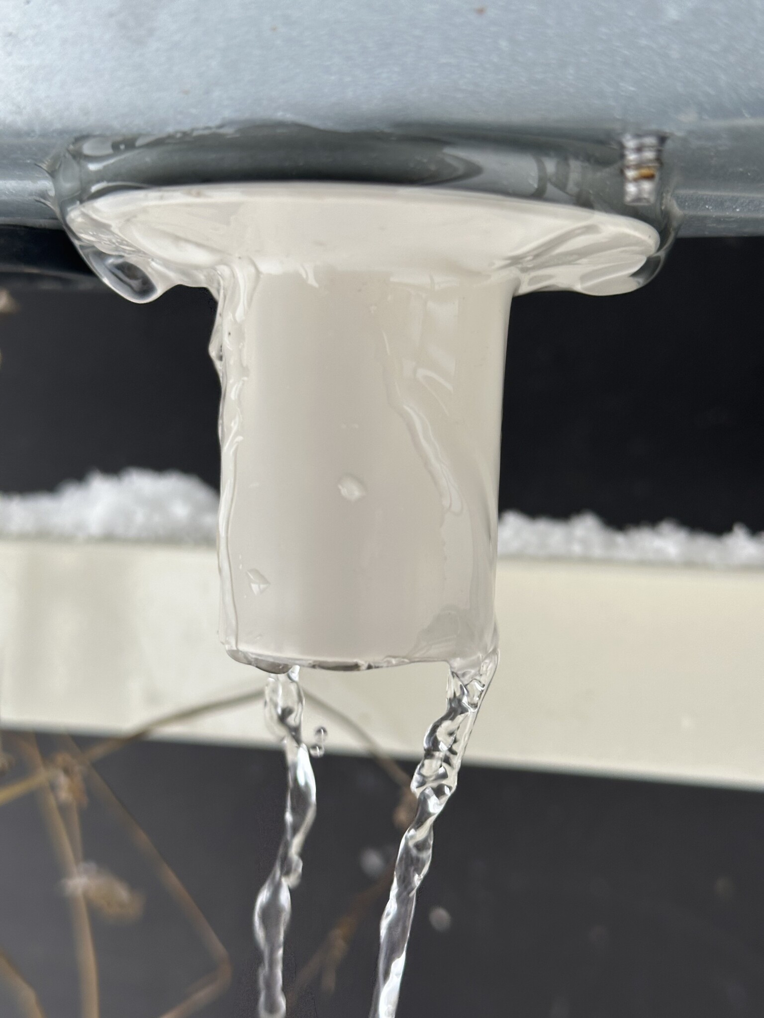

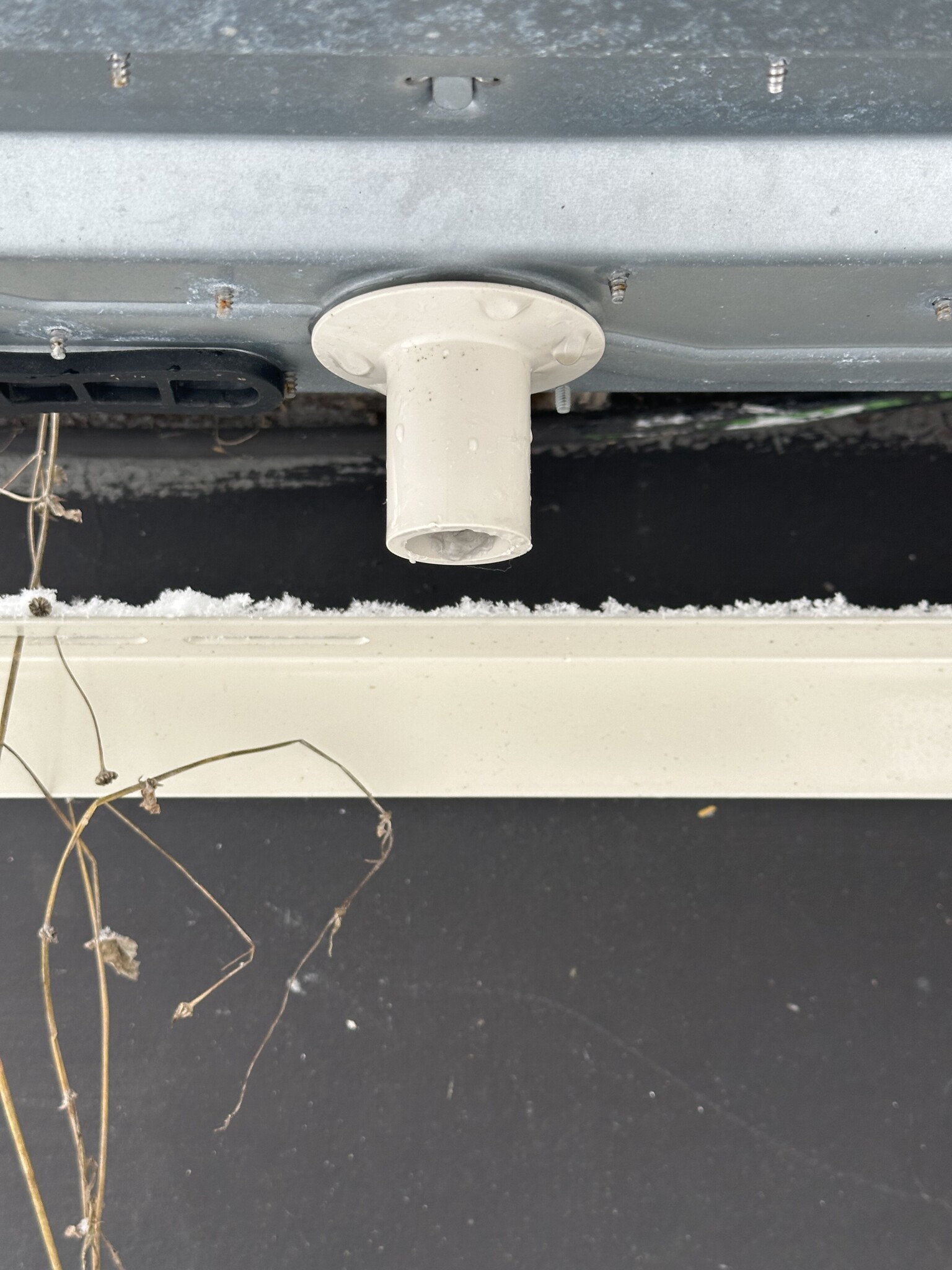

Toshiba Daisekai. Sen igår varit dålig uppvärmning inomhus trots maxinställningar. Såg att det var isbildning och total ocklusion i det rör på utomhusdelen som det bildade vattnet drivs ut genom. Lyckas inte få bort isbildningen men lösgjorde röret lite så vattnet kan rinna ut runt omkring. Vad göra?😅 Tar tacksamt emot tips!
Ring installatören eller läs manualen 👍
Om man inte kopplar på något på det där rörbiten, tycker jag att den inte skall sitta där över huvud taget. Gör ju bara hålet mindre.ELantagonism skrev:

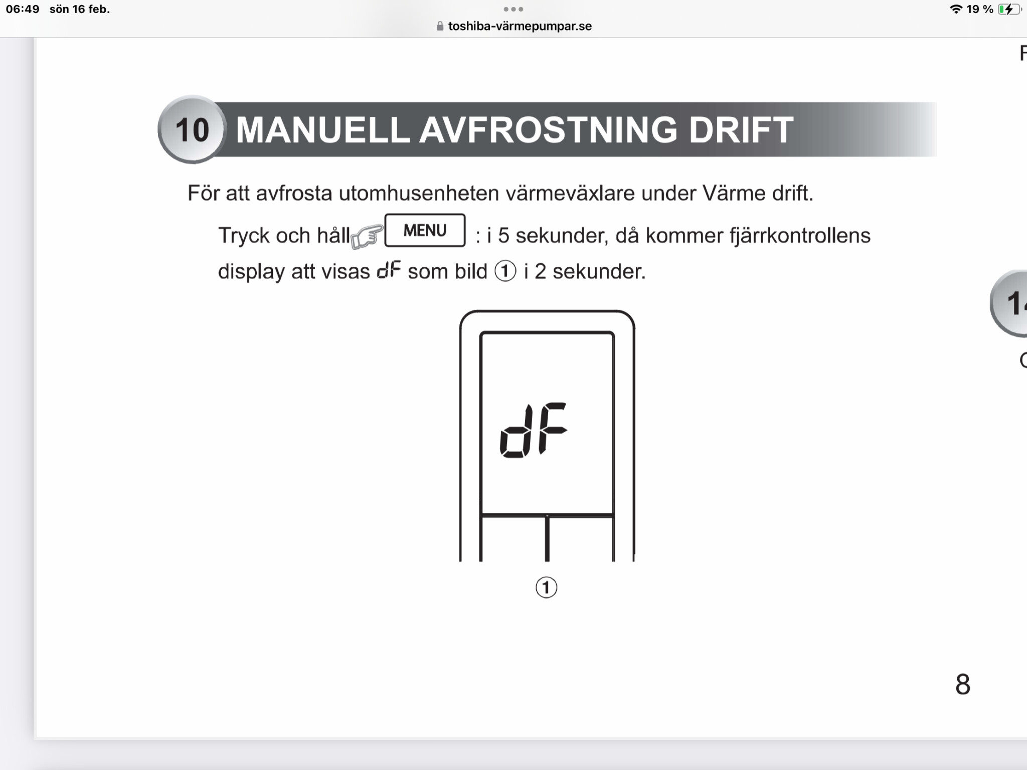

På din modell kan du manuellt via fjärren få den att göra en avfrostning om det är is/frost på själva lamellerna som den inte lyckades avfrosta bort, är det is/frost som den inte når att avfrosta så får man ta varmvatten och hälla på eller släng en matta/filt/kartong över utedelen och kör den i kylläge på 16 grader tills is/frost är borta.
Har du någon vetskap hur jag avfrostar? Hittar inget i manualenC Comfort Thomas skrev:Framgår inte om det ”bara” är is i plaströret som jag i och för sig inte förstår vitsen med att montera om man inte ska förlänga det och leda bort vatten vid avfrostning men då är det en värmekabel i det röret/slangen.

Finns 2st avlånga till som man kan blockera med medföljande lock , montera avrinningspipen och ansluta en slang eller rör för att leda bort vattnet.R Runnis skrev:
Finns även en specifik plint för att ansluta värmekabeln för slang/rör.
Då slipper man köpa ett dyrt uppsamlingstråg .

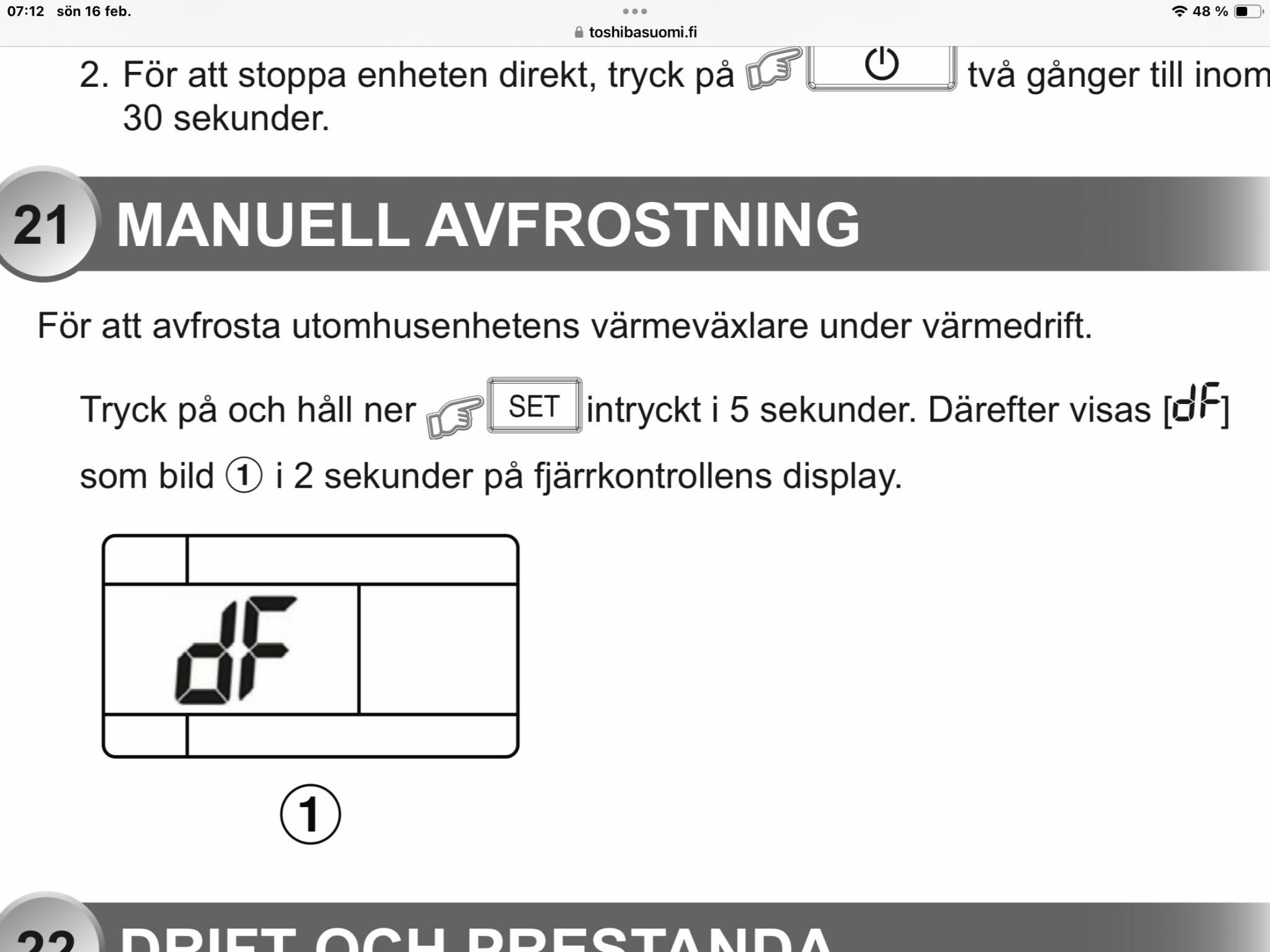

Här är 2 varianter på olika Daiseikai att göra manuell avfrostning , vet dock inte om det fungerar på din beroende på vilken modell du har.
C Comfort Thomas skrev:Här är 2 varianter på olika Daiseikai att göra manuell avfrostning , vet dock inte om det fungerar på din beroende på vilken modell du har. n
Tack för svar. Försökt få bort isbildningen genom defrostknappen som du visade samt med kokande vatten. Trots detta ger pumpen ifrån sig en svag värme inomhus (med maxinställningar). Själva fläktfunktionen fungerar normalt, bra tryck där. Förstår att pumpen fungerar suboptimalt när det är så kallt ute men lite mer värme i huset borde den ändå kunna åstadkomma. Ska kontakta teknikernC Comfort Thomas skrev:
