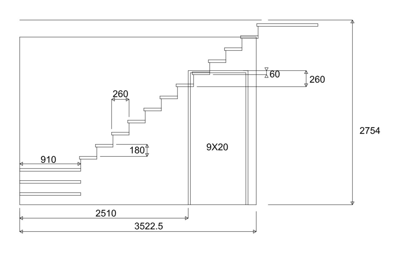

Fortsätter klura på trappen, nu varken hann jag eller hade tålamod till att fundera mer ikväll den korta stunden jag satt vid datorn.
Däremot så fick jag satt ut de måtten som är på trappen och omgivningen. Jag har flyttat dörren så mycket det går.
Är det någon som kan tänka mer klart än mig för att få till trappen så det funkar och blir bekväm att använda.:)
Steghöjden är 180mm och steglängden 260mm. Samtidigt är stegen förskjutna 20mm som syns på ritningen. Helst vill jag behålla vilplanet som nummer tre. Hur ska jag lösa detta?:thinking:

Jag menade att du har 3 steg, sen kommer viloplanet och sedan 10 steg efter viloplanet.
Då Linjerar trappan med väggen vid garderoberna vilket känns logiskt. Nackdelen (om det är en nackdel) är att fönstrets nederdel kommer nära viloplanet. Jag kan tycka att det är ett snyggt inslag!
Det var alternativ 1. Alternativ 2 hade varit att antingen korta ner steglängden med 5mm och öka steghöjden med 5mm. Längden avviker inte från rekommendationerna men höjden avviker då med just 5mm, dock så är det tillräckligt för att dörren ska gå fritt och till och med gå att flytta lite mer åt vänster kanske?

Du kommer tyvärr aldrig att lösa detta om du inte flyttar vilplanet som steg 4, även då kommer det bli tight då du har ett vangstycke som bygger under stegen.
Det jag tänker eventuellt skulle kunna funka är om du sätter vilplanet som steg 4, samt sänker stegdjupet till 255, du kommer fortfarande att få en bra trappa att gå i, du har ju trots allt förskjutningen på 20mm (stegdjupet räknas stegframkant till stegframkant) som hjälper på vägen upp iallafall.
Kan sätta mig vid datorn imorgon och försöka hitta en lösning åt dig :)

14 steg ger en steghöjd på ca 192, går inte att justera bara 5mm då trappan måste avslutas på 2700.
Men med det sagt, 14 steg och 192mm steghöjd med ett stegdjup på 255 skulle inte alls vara ett tokigt alternativ.
Normerna säger förövrigt:
Stegdjup minst 250mm
Steghöjd max 200mm
Så den trappan skulle vara helt inom gränserna, även om 180/260 kan vara mer önskvärt.

Så långt räknade jag aldrig ner till vilka mm det skulle bli, men absolut, 19.2 cm funkar nog fint!
Har själv 19.5 tror jag i vår trappa med viloplan och den upplever jag inte som ett dugg jobbig att gå i. Dottern håller nog inte med mig men å andra sidan är hon styvt 1.5 år och 80cm lång :crysmile:
Hade kunnat mäta min imorgon om det är av intresse, för jag tror mina steg är ca 25cm djupa och som sagt, inga konstigheter alls att gå i(y)

Tack för ditt engagemang! Om du har möjlighet får du gärna rita upp ett förslag!:)
Jag har dock en fråga, vad menar du med höjden 2700mm?
Takhöjd 2500 + mellanbjälklag (innertak 11, gles 28, regel 225, golvspån 22, parkett 14) = 2800mm. Eller tänker jag fel?:thinking:
//Fredrik
