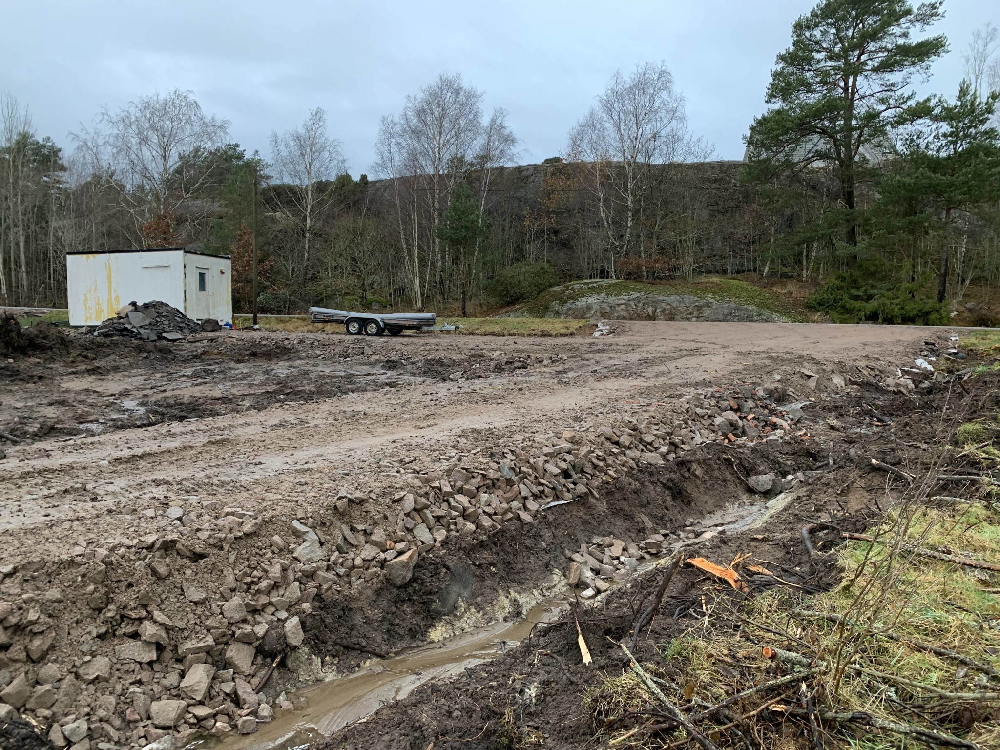

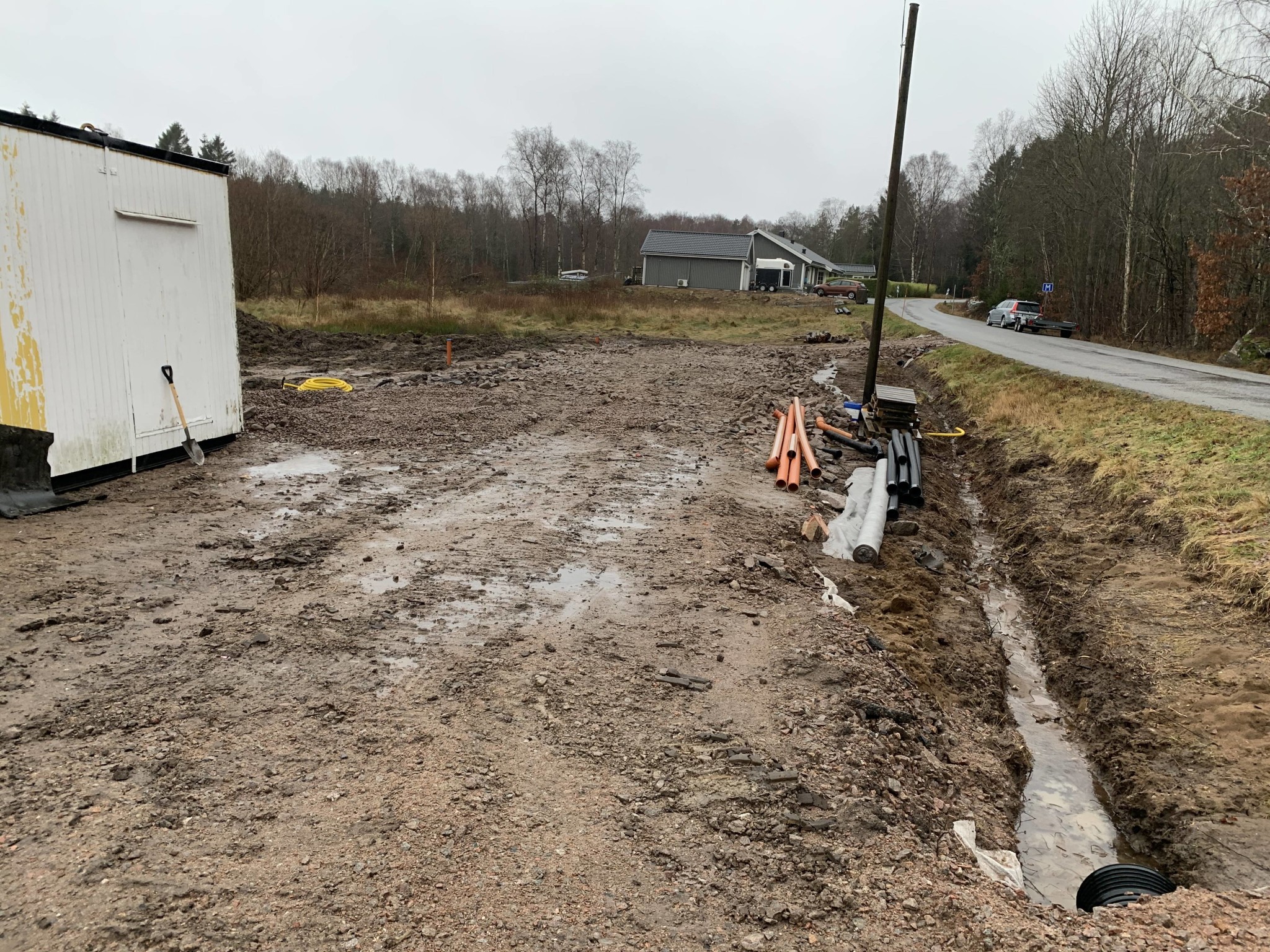

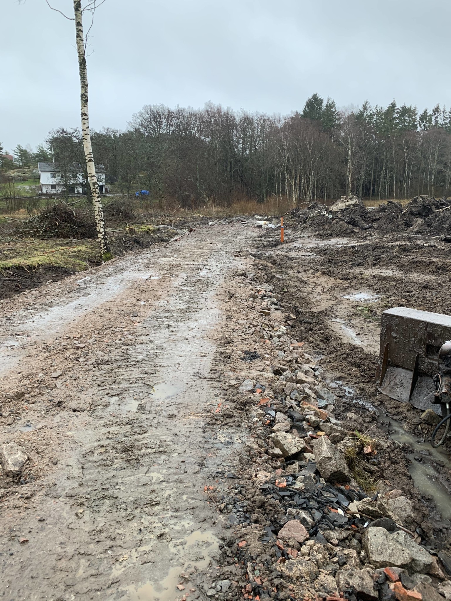

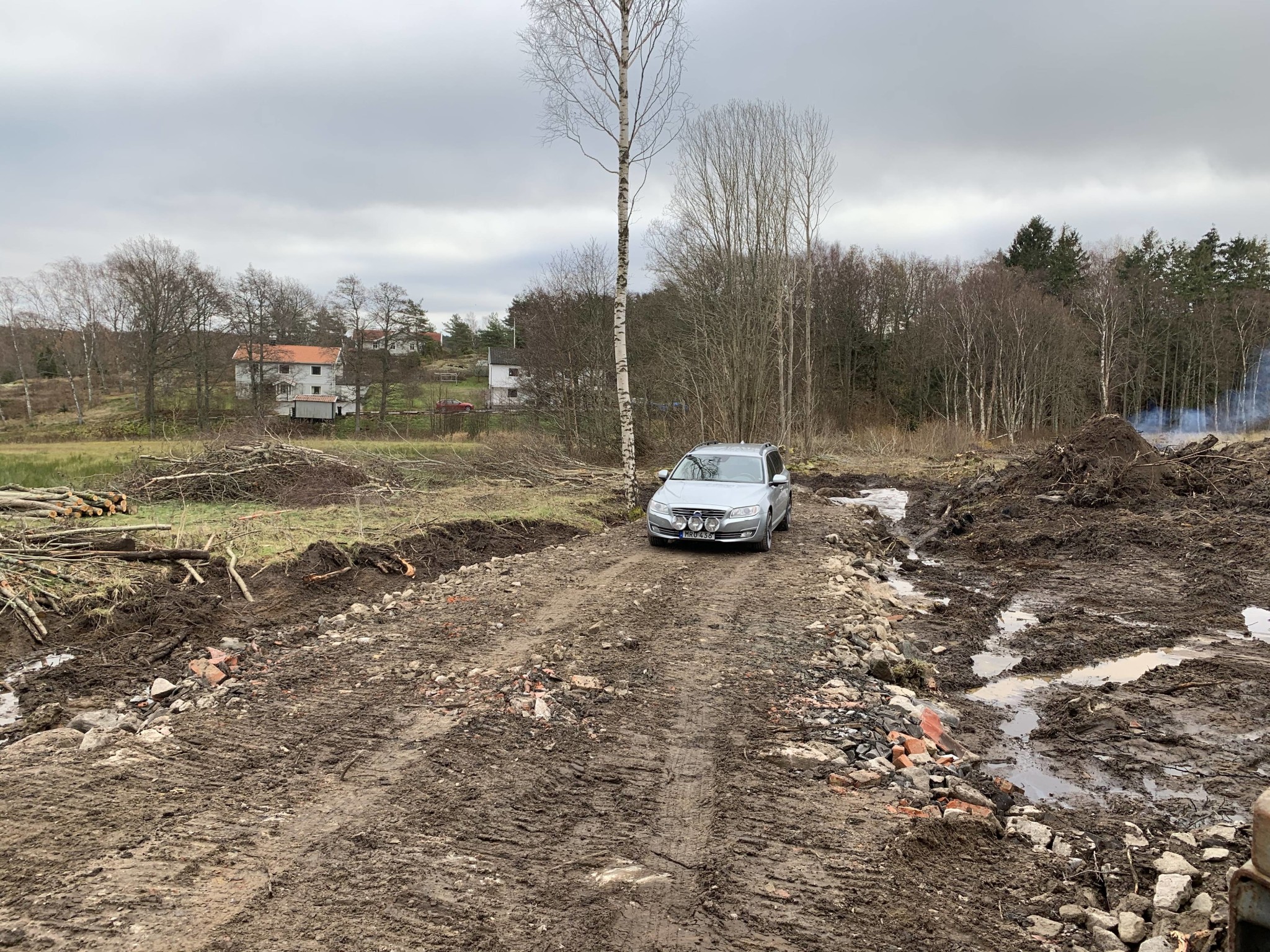

Vägbygge till nedre delen av tomten fortsätter.
Bil på lerig vägbygge på tomt med högar av jord och spridda byggmaterial i förgrunden.
Markarbeten för vägbygge med en arbetsbod och släpvagn på en lertomt med spridda stenblock.
Vägarbete på tomt med synliga hjulspår i leran, arbetsbod och släpvagn i bakgrunden.
Sedan var det dags för att fortsätta binda ihop infarterna.
Markarbete för vägbygge på en tomt med synliga geotextilier och jordhögar, i skymningen av byggsatsmaterial.
Näst på tur är att flytta arbetsboden för att fortsätta. Sedan är det dags för en hel del dränering.:)

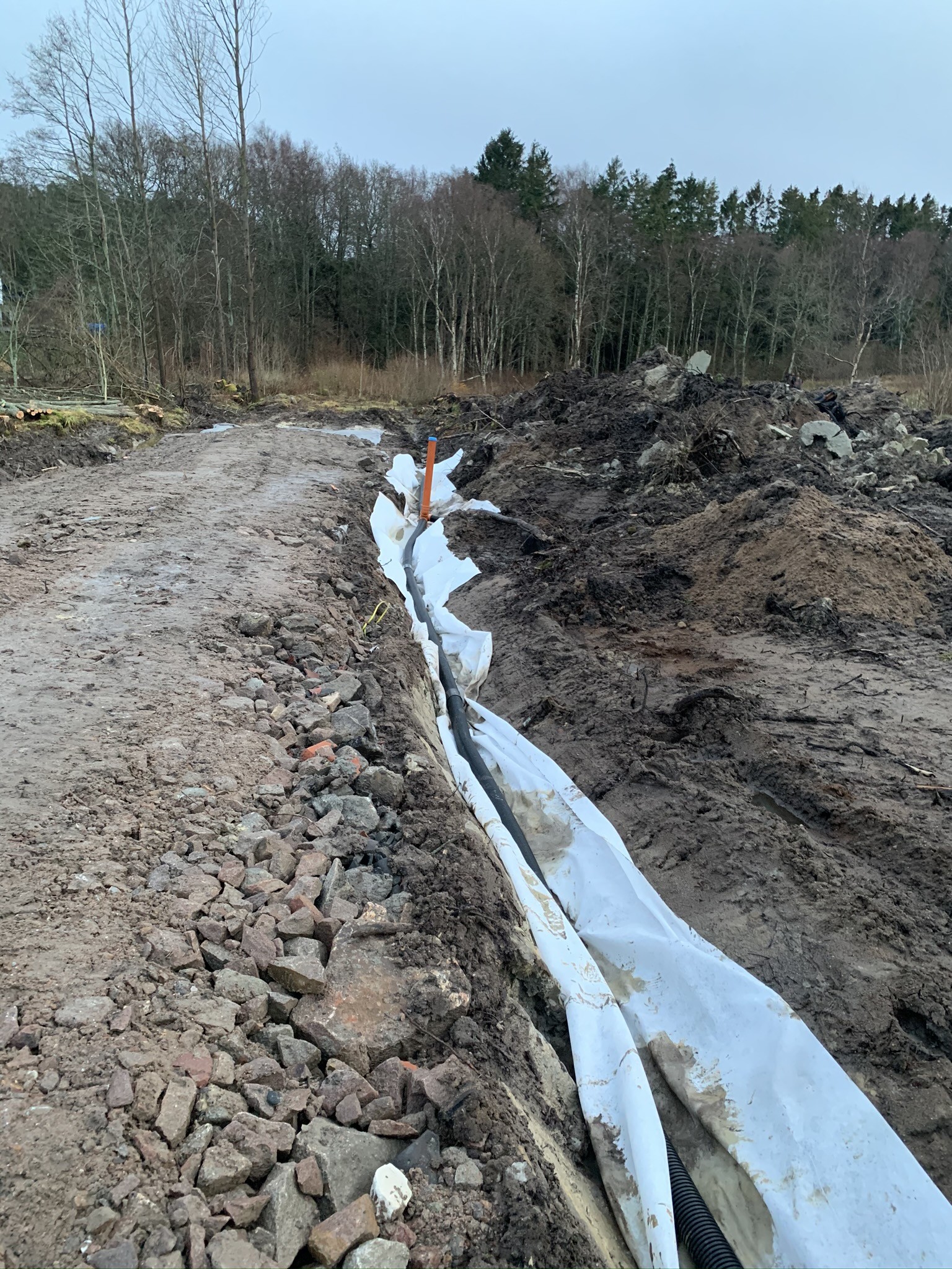

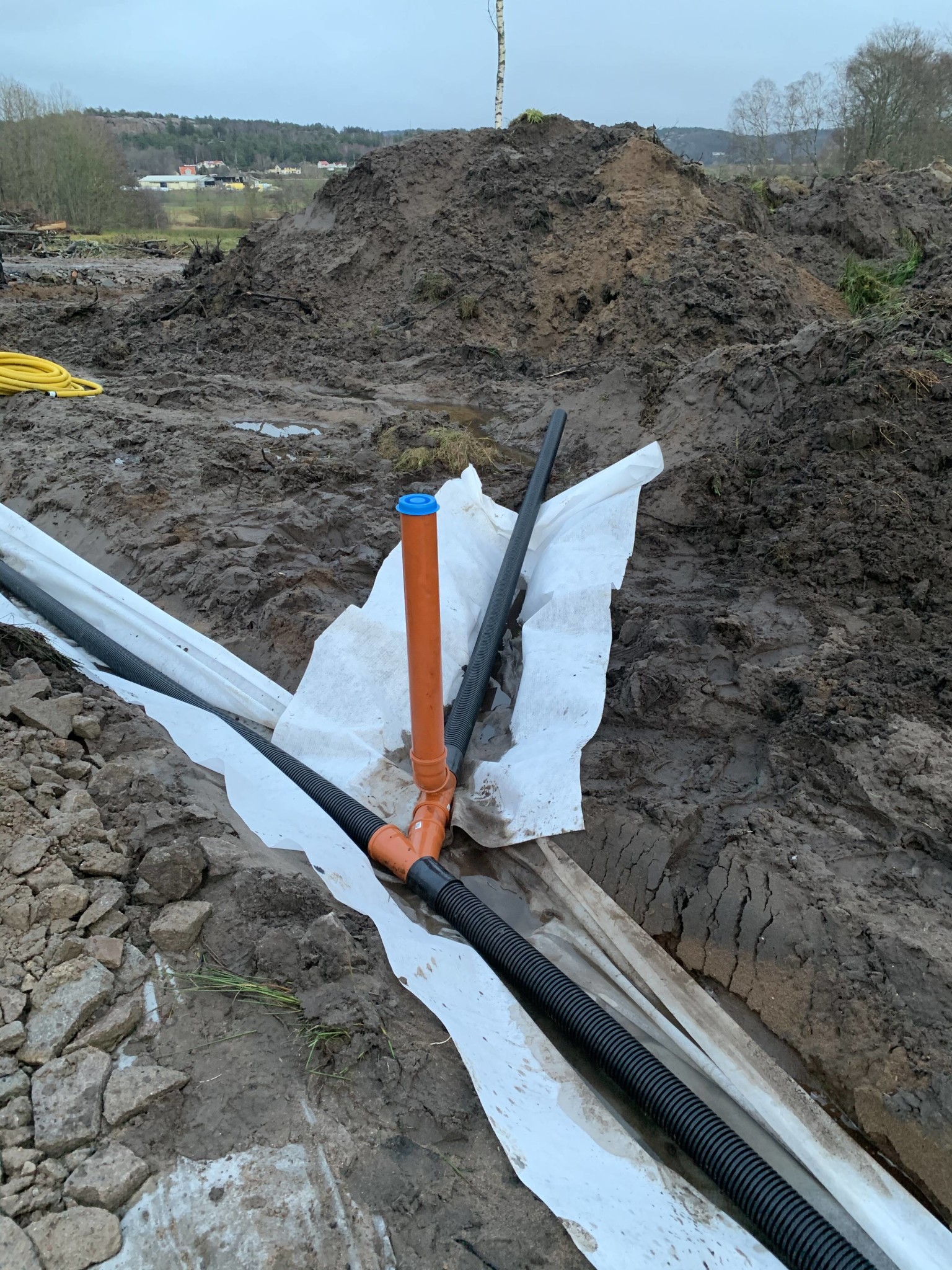

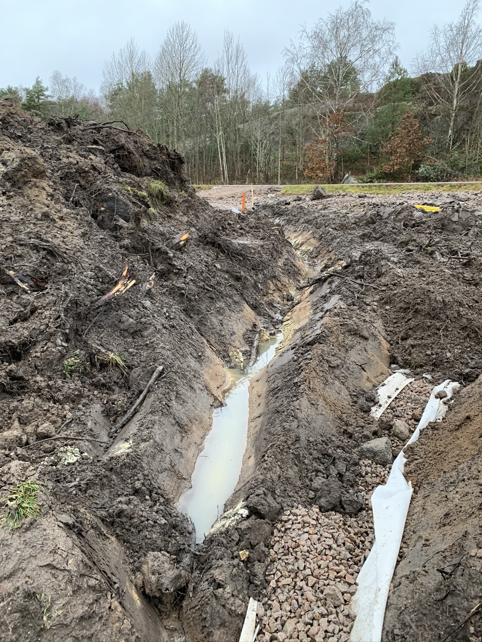

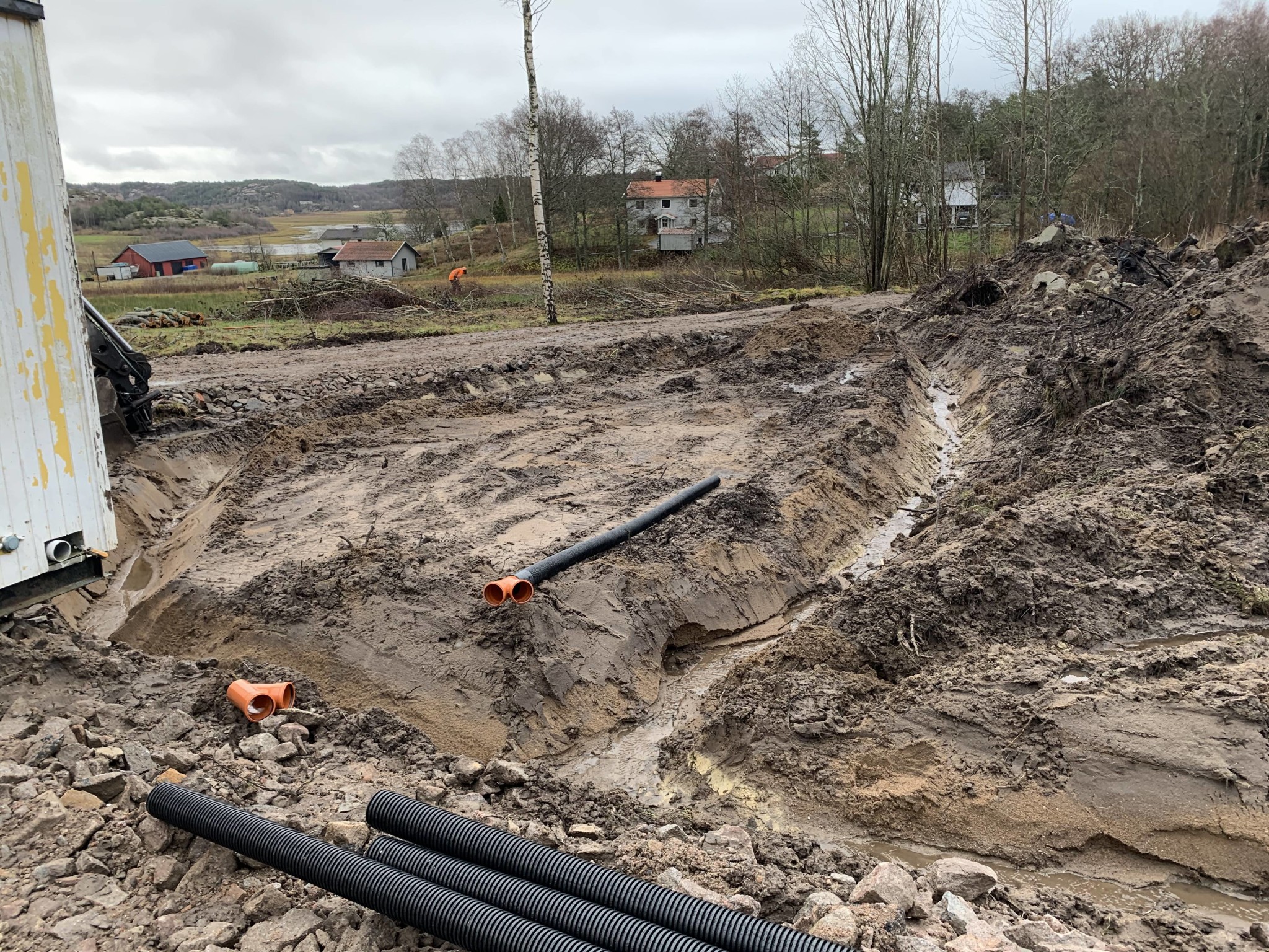

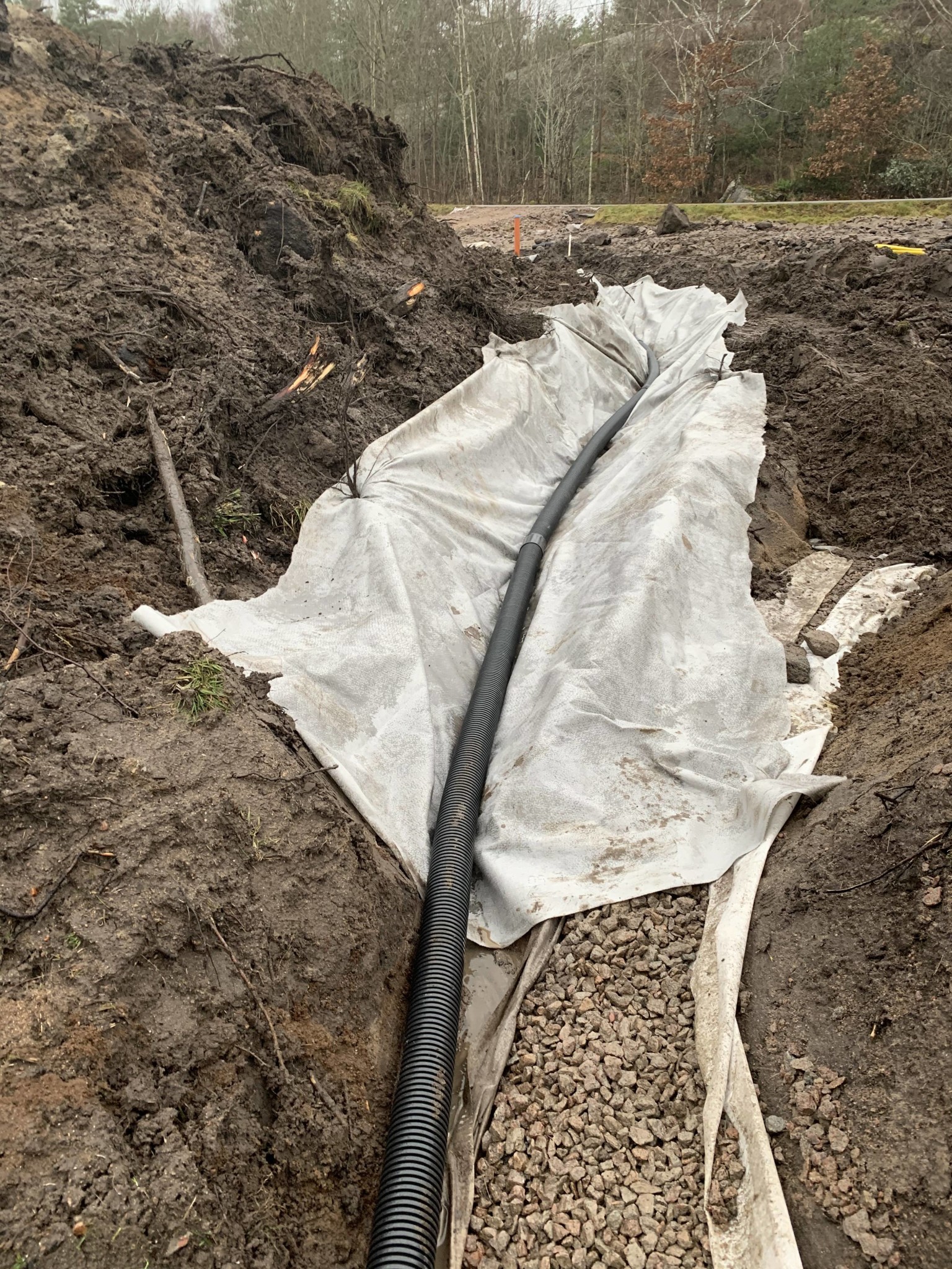

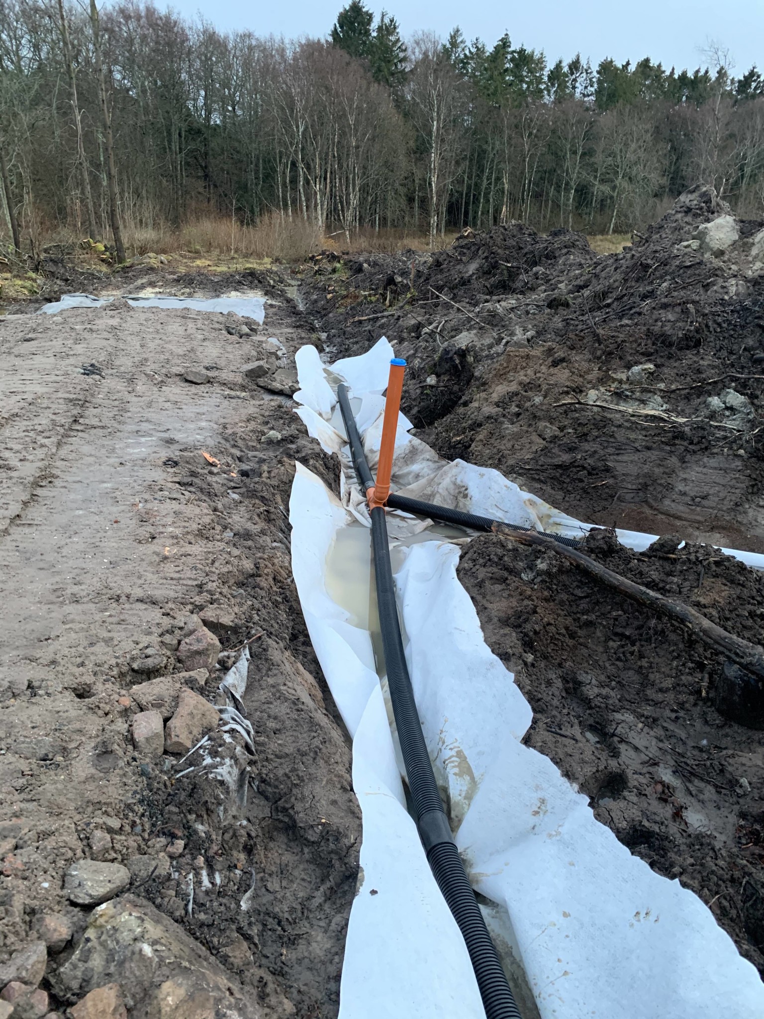

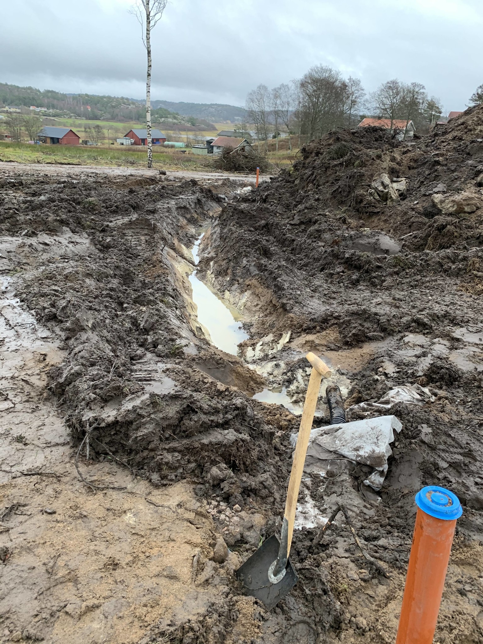

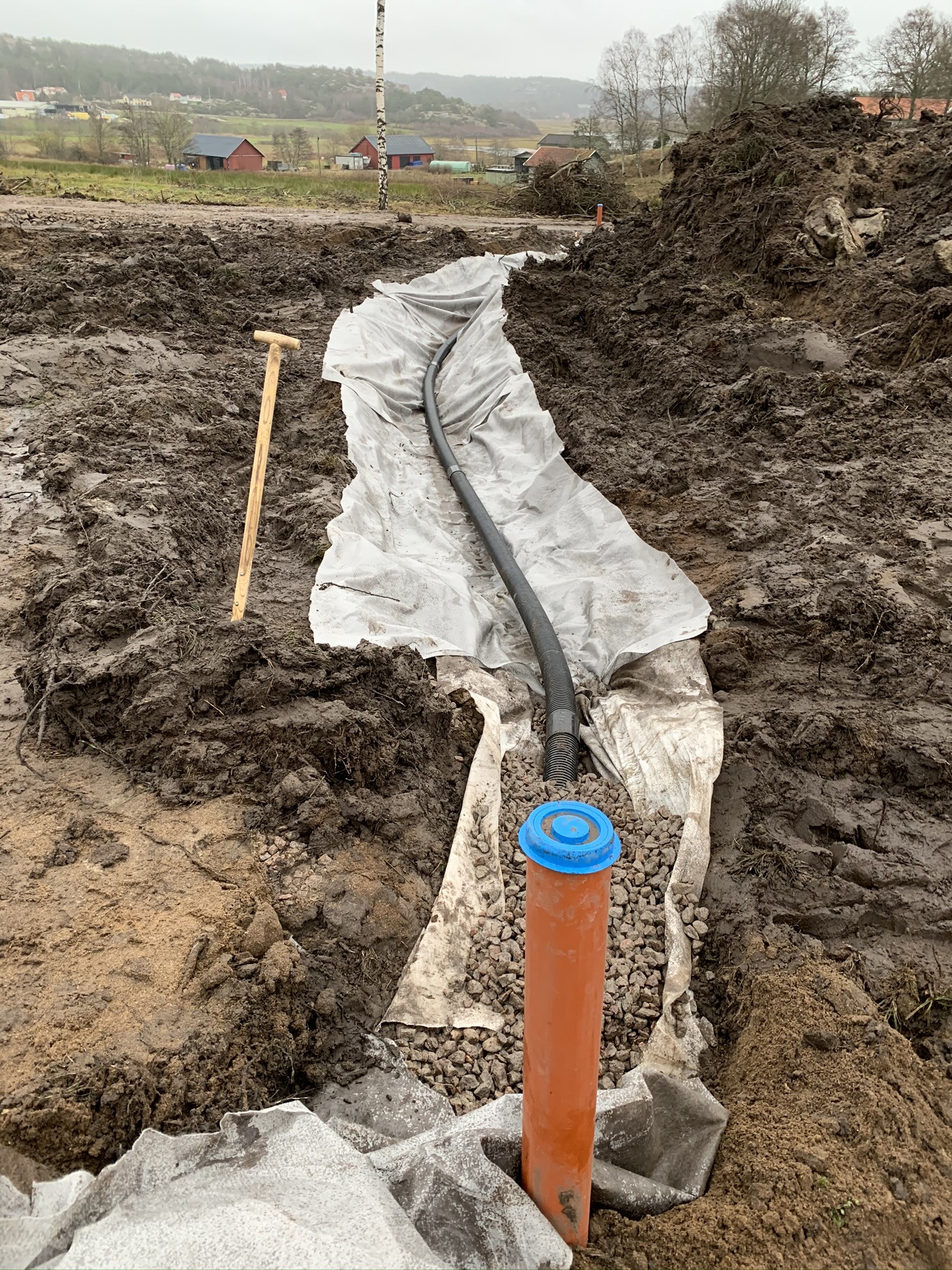

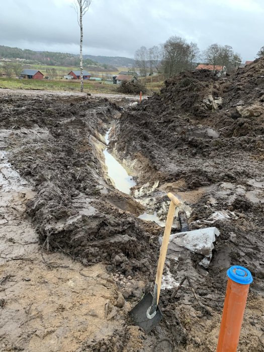

Innan fortsättning på plan och väg så var det dags för lite dränering. Det trycker på en del vatten ifrån omgivningen. Bara att få gjort ett ordentligt dike längs med vägen gjorde väldigt gott! Men jag vill vara på den säkra sidan så därför kändes det som ett billigt och relativt enkelt alternativ att lägga ner lite dräningsrör.:)
Diken grävdes på insidan av plan och väg och därefter var det dags att lägga i markduk och rör. Jag gjorde också ett par avstickare längs med tomten mellan de yttre rören. Valde att till varje ny slinga dra upp rör med dubbla 45-graders böjar för att kunna få chans att spola dränrören i framtiden.:)

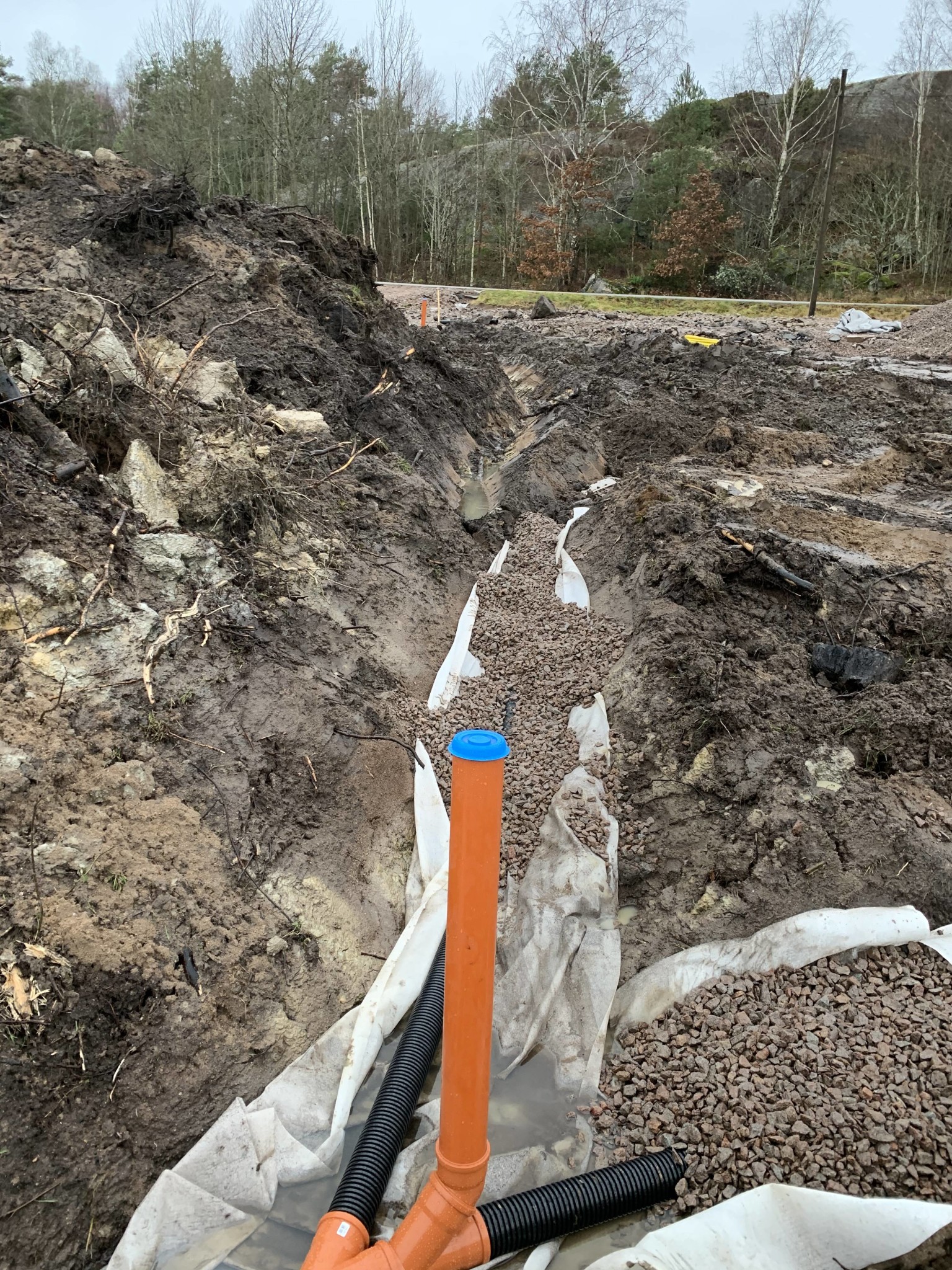

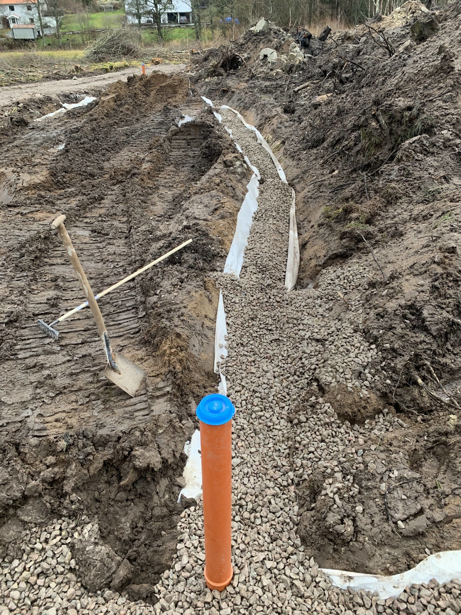

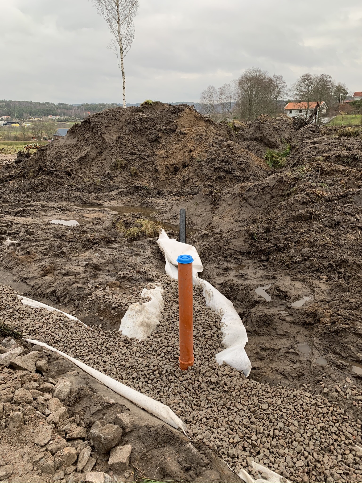

Sedan var det dags för makadam och återfyllning, låter bilderna tala för sig själva.:)
Byggarbetsplats med makadamgång parallellt bredvid en grävd slinga i jord med vit geomembranväv.
Grävd slinga för dränering fylld med makadam och en vertikal avloppsrör, vid byggprojekt.
Byggarbetsplats med avloppsrör, makadam och upphöjda jordhögar.
Grävda diken med makadam och avloppsrör för ett byggprojekt.

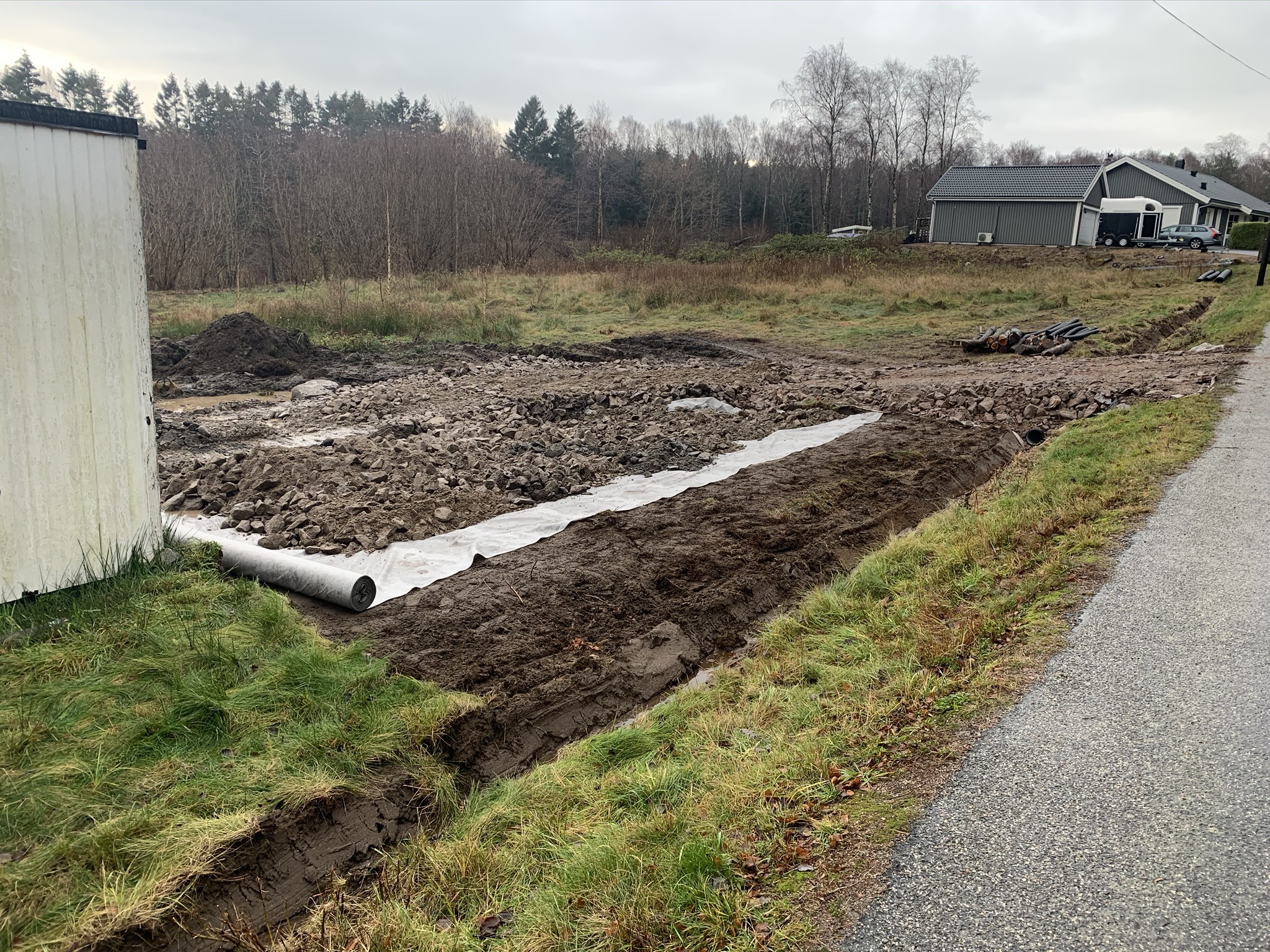

Här valde jag att göra ytterligare en avstickare från slingan. Dock valde jag att köra den parallellt, i den nedre delen, bredvid den långa/yttre slingan ist för att koppla mig på den.

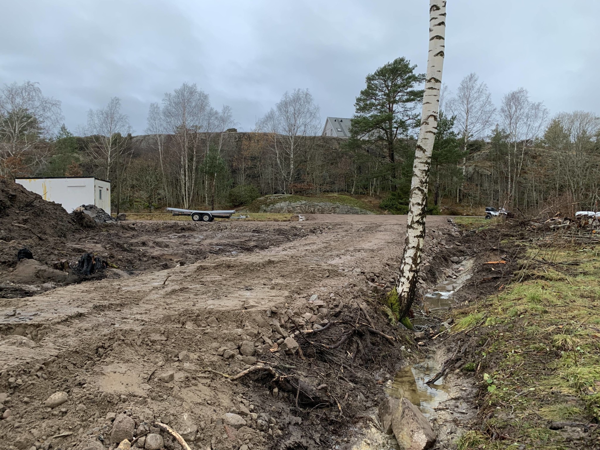

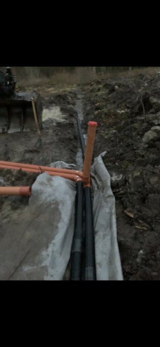

Sedan var det dags att leda över dräneringen under vägen till diket. Här syns även den ”nya” slingan som jag valde att fortsätta med parallellt. Den långa slingan leder jag direkt under vägen och ut i diket. Den nya leds ut men får samtidigt fortsätta ner längs vägen.
En person leder rörarbete för dränering under en gruslagd väg med olika dräneringsslingor synliga vid skymningen.
Dräneringsrör ledande under en grusväg med nylagd slinga fortsättande parallellt längs vägen i en utgrävd ränna.
Hade lite dåligt med bilder från återfyllningen för att det var mörkt men bygget av vägen fortsatte.

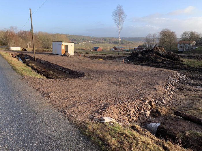

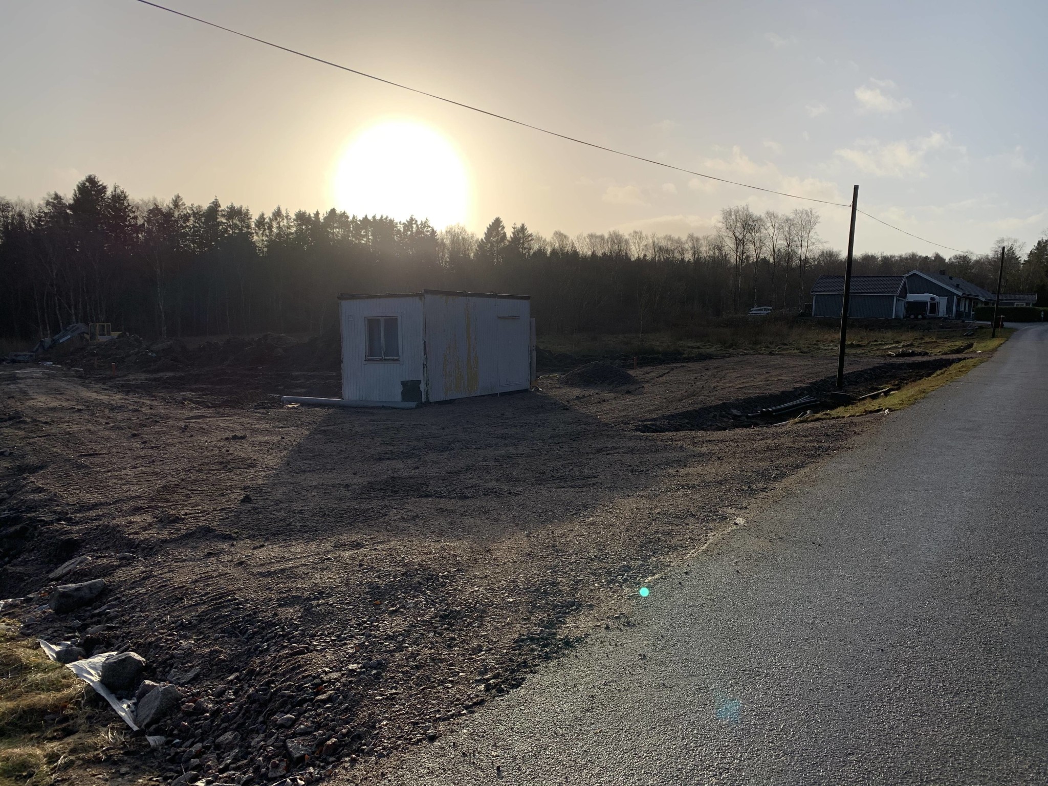

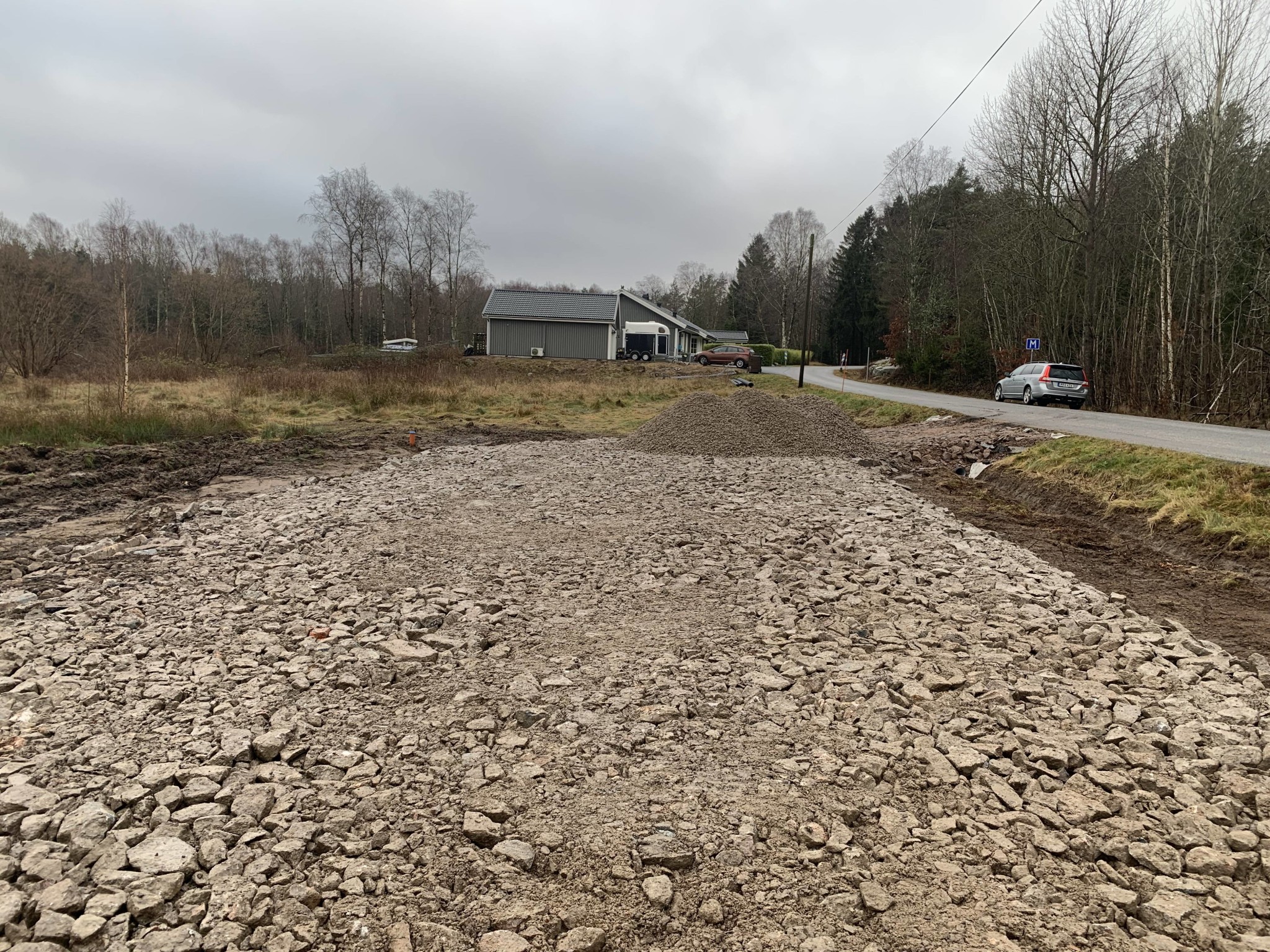

Tog en paus med dräneringen och köpte hem ett gäng lass med material för att få färdigt planen mellan infarterna. Började med 0-150. :)
Pågående dräneringsarbete med utlagt byggmaterial längs en lerig byggplats bredvid en väg.
När det var utlagt så var det dags för ett par lass med 0-35 som körlager under byggtiden, när bygget är klart kommer jag lägga på 0-18 som ytskikt.:)
Nyplanerad yta med lager av grova sten 0-150 för dränering vid infart med skog i bakgrunden.
Nyplanerat område med grus och material utlagt längs en väg under byggarbete.
Nyplanerat område med grovt grus mellan infarter vid solnedgång.
En sån skillnad det blev när man fick gjort iordning planen och lagt på ett ytskikt!:)
