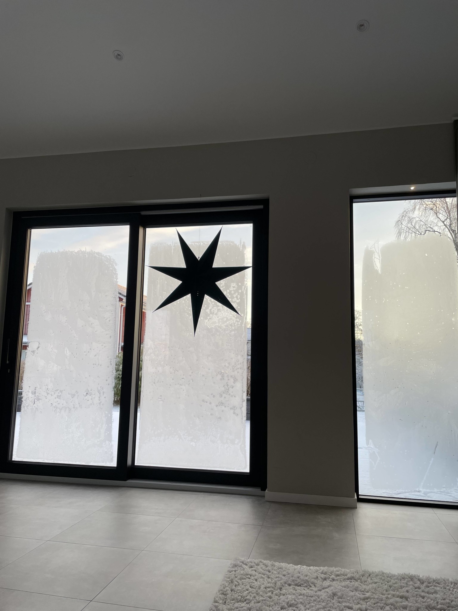

R Robin Johansson #1 Medlem · 62 inlägg 18 dec 2022 08:58 Robin Johansson Medlem 62 inlägg 18 dec 2022 08:58 #1 Hej, vad beror detta på? Se bild. Inloggade ser högupplösta bilder Logga in Skapa konto Gratis och tar endast 30 sekunder
H Hans G2 #2 Medlem · Södermanland · 854 inlägg 18 dec 2022 09:05 Hans G2 Medlem Södermanland 854 inlägg 18 dec 2022 09:05 #2 Så länge det är utsidan visar det att du har bra isolervärde i fönstren. Glaset blir kallare än omgivande luft och fukten kondenserar och fryser. När det inte är minusgrader kommer det bara vara kondens.
Claes Sörmland #3 Medlem · 34 791 inlägg 18 dec 2022 09:09 Claes Sörmland Medlem 34 791 inlägg 18 dec 2022 09:09 #3 Samma som att man behöver skrapa bilrutan. Isolerar det tillräckligt bra så blir det så här.
R Robin Johansson #4 Medlem · 62 inlägg 18 dec 2022 09:13 Robin Johansson Medlem 62 inlägg 18 dec 2022 09:13 #4 Aha, men kanske isolerar fönstren för bra då? Ser ju inte ut
