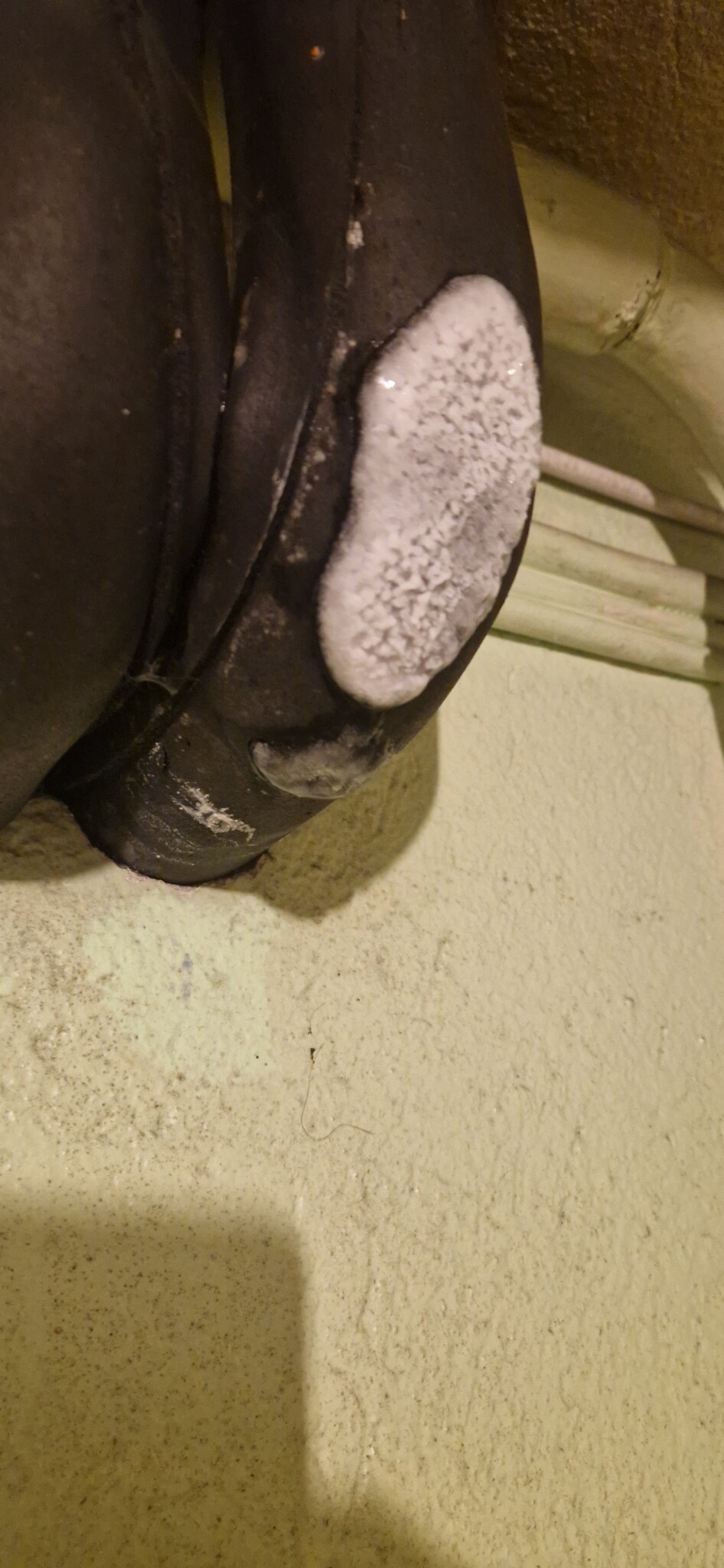

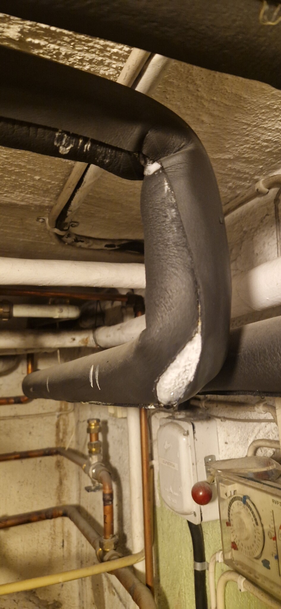

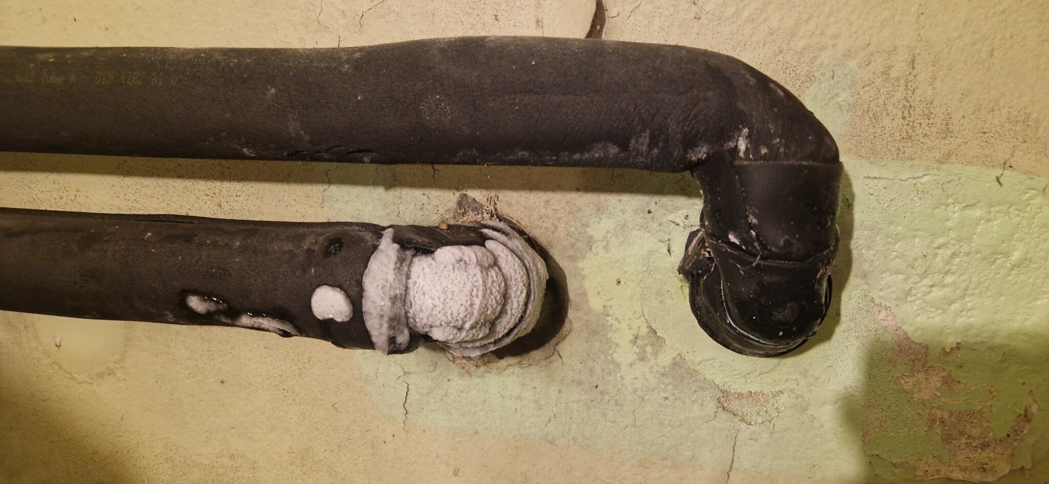

Hej, igår upptävkte jag att på tre olika ställen hade bildas kondensationsis på bergvärme rör. Instalationen är 8 år gamal och jag har inte tidigare sett dett.
Är det bara isolering som behöver läggas om eller är det något annat?
Tack för hjäpen!
  • Bergvärmerör med kondensationsis och skadad isolering syns intill en vägg i ett teknikrum.
  • Kondensationsis på en bergvärmerörsinstallation på en vägg, som är 8 år gammal, med vit frostbildning på ytan.
  • Bergvärmerör med kondensisbildning och svart isolering på en grönaktig vägg.
Det är normalt att råka ut för sådant och inget som påverkar funktionen.
Orsaken är att det bildas kondens och frost på kalla ytor.
De ytor som är dåligt isolerade blir kalla.
Det finns isoleringstejp att köpa. Med den kan man helt enkelt tejpa på ett lager isolering till på de ställen det uppkommer is.
Men vänta med att isolera till all is och fukt är borta. För man vill inte stänga in den.
Visst kan man byta isolering helt, men samma sak ang att inte stänga in fukt gäller alltid.
