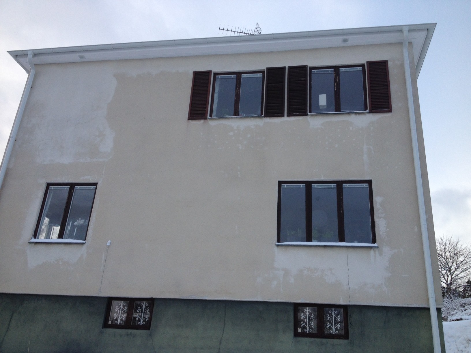

Vi bor i ett hus från 1938 som om- och tillbyggdes 1970 med bl.a. ny putsfasad (vet inte säkert om hela fasaden gjordes om då men en del fönster flyttades och huset byggdes till så fasaden lappades åtminstone).
Vi vet att vi måste göra om fasaden i närtid, men funderar samtidigt på att bygga om och byta fönster och eftersom vi inte har planerat allt och kanske vill spara lite pengar först innan vi drar igång ett stort om- och tillbyggnadsprojekt vill vi vänta med att renovera fasaden.

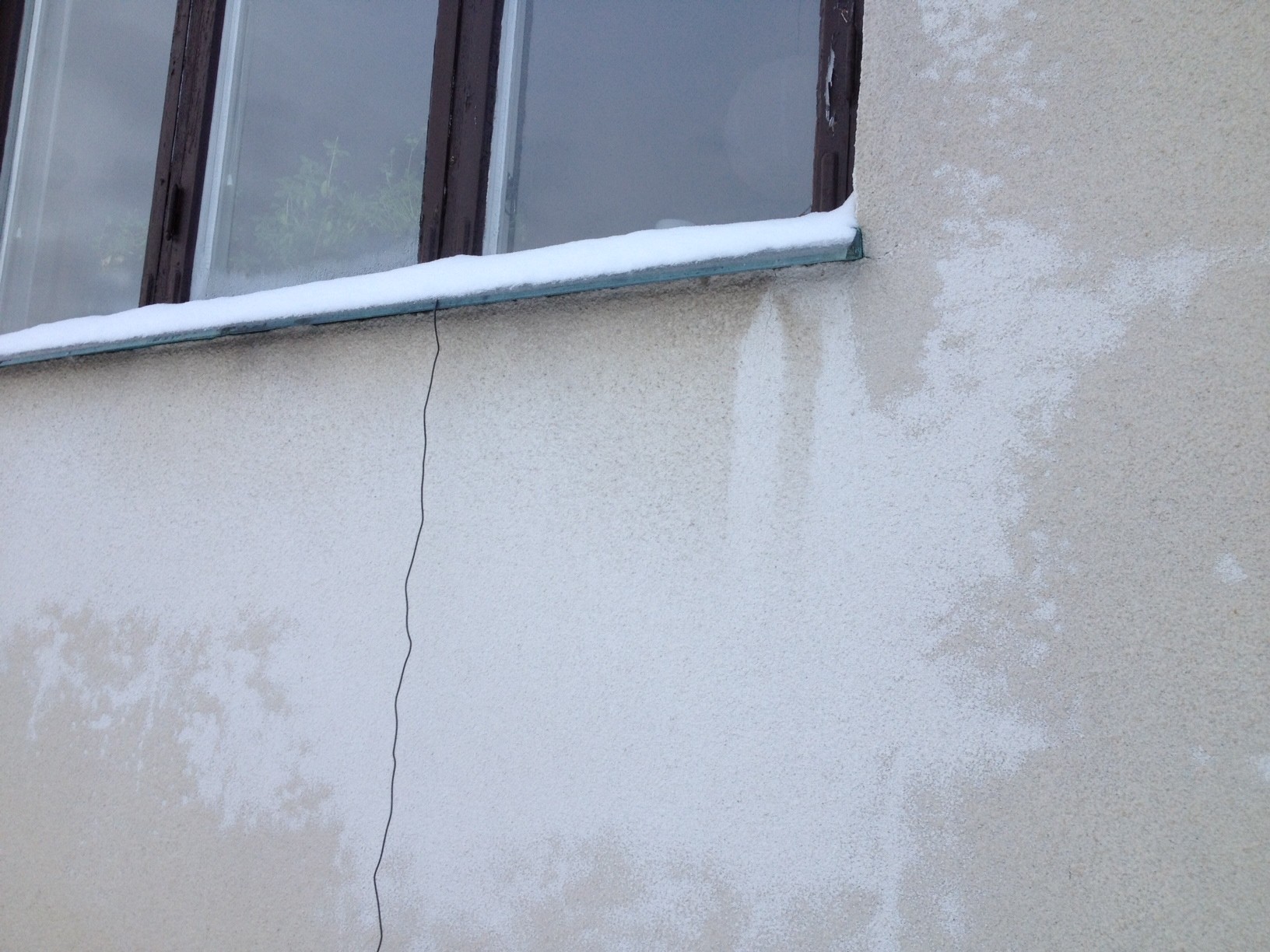

I veckan regnade det och blåste ganska kraftigt mot husets östra sida, fasaden belv då mättad på vatten. När vädret nu slog om i helgen frös det vatten som var kvar i fasaden och vilket syns i bilden nedan där de ljusa partierna är "torr" fasad och de mörka har ett lager av is på sig.
Vi känner till problemet med issprickning och fick vid besiktningen reda på att detta kan uppstå och att fasaden i värsta fall kan trilla av.
Är det något vi borde göra eller är det bara att hålla tummarna och vänta på töväder?

Stämmer nog mycket bra. Kan se att det är ljust under fönstren där det sitter radiatorer. Fasaden är alltså reverterat tror jag det heter. Huset har trästomme och putsen sitter på en kombination av hönsnät och halm.
