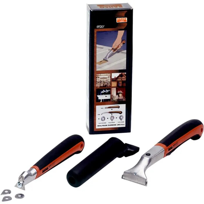

Nej det behövs ju inte. Och med riktiga färgskrapor behöver man inte smälta färgen.Alfredo skrev:
Oavsett det gör en vass egg jobbet bättre än en slö. Och en färgskrapa skrapar alltid färg bättre än en spackelspade.
Speciellt eftersom den fungerar utan att vänta på att färgen har smält. Det räcker att färgen är mjuk för att skrapan enkelt skall få bort allt. Därför går det betydligt snabbare med skrapa. Man värmer bara till färgen blir mjuk. Om färgen kan lyftas bort har man värmt alldeles för länge och/eller med för hög temperatur.
Jag använder varmluft, inställd till lagom temp för att färgen skall bli mjuk i ena handen och skrapan i andra handen. Då kan man jobba kontinuerligt utan avbrott för att placera IT-lampa, vänta, ta bort IR-lampa, skrapa. Man skrapar hela tiden med den metoden. Jag har provat med IR-lampa tidigare.Hittills är detta är snabbaste metoden jag känner till.
