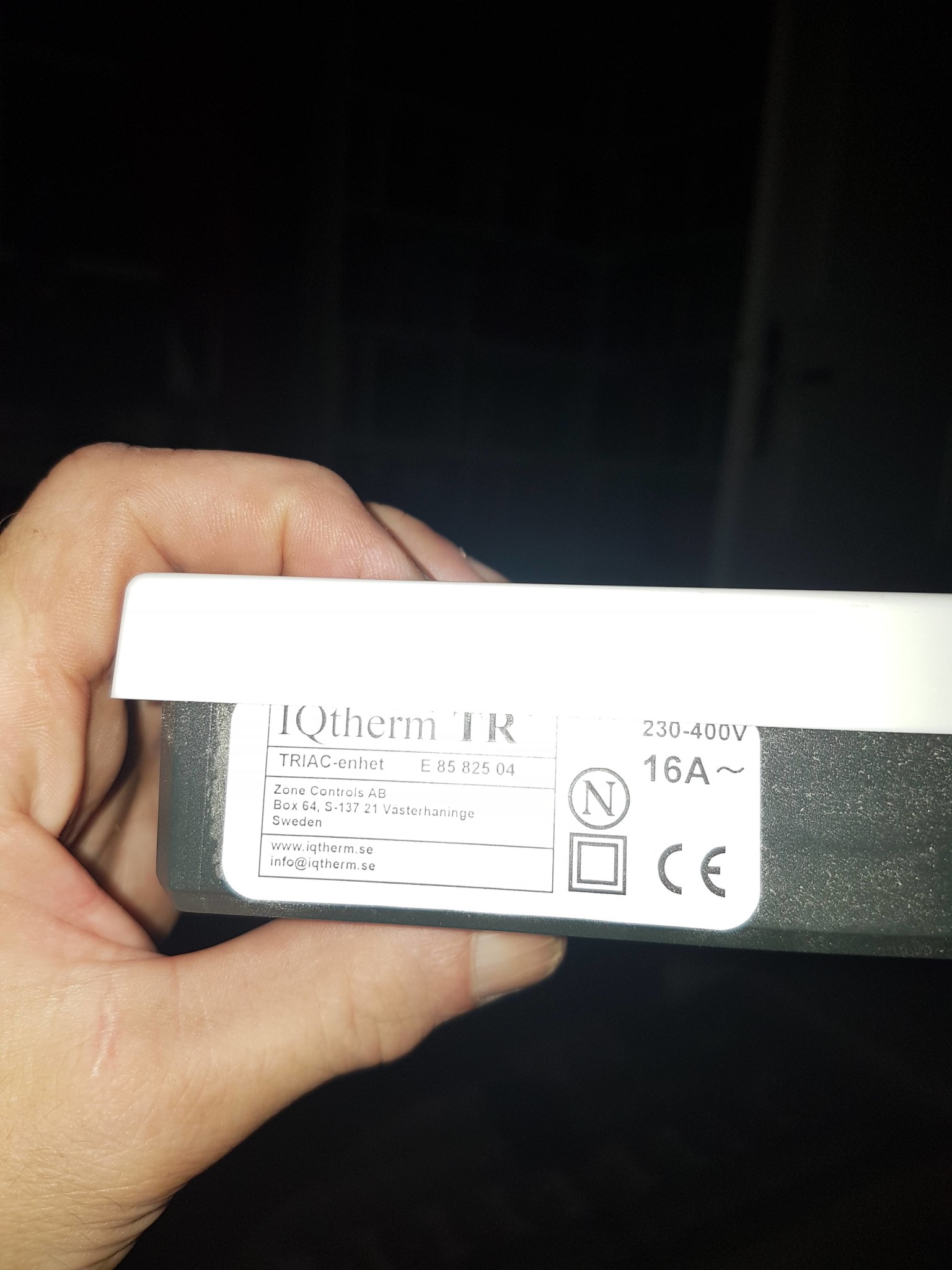

Ursäkta... jag hade alldeles glömt bort detta ! Jag tycker det verkar som både och.... Hand håller en etikett på en IQTherm TRIAC-enhet med tekniska specifikationer och tillverkarinformation.
Är det något som kan komma till användning?

Men tyvärr, den Du har hjälper mig inte. Du har en TR, jag behöver en TR/p. TR är en IQTherm utan transformator (därför kan den hantera såväl 230V som 400V). Men jag behöver med transformator för att mata tillhörande EL (displayen). Jag har för mig att TR (utan /p, alltså den som Du har) används i någon typ av "slav"-styrning. Jag har endast TR/p i min installation.

Men det är ju möjligt att jag kan skulle kunna koppla denna TR parallellt med min TR/p. Eftersom trafon på min trasiga TR/p verkar funka men inte själva triarc delen.

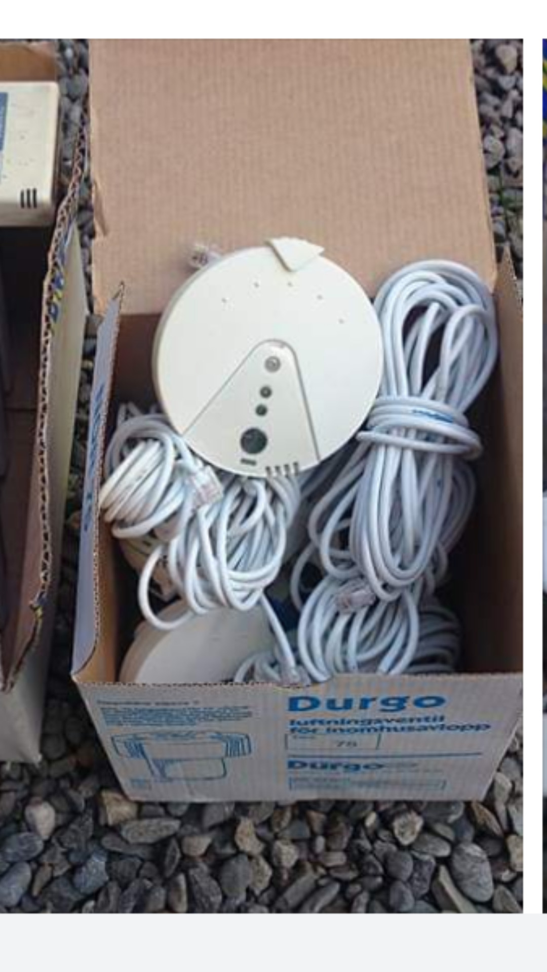

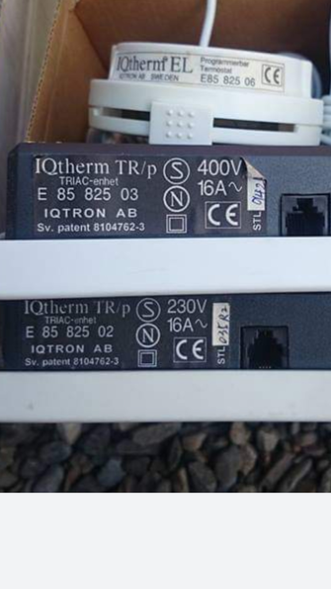

Om någon behöver någon enhet så har jag 3st 230voltare och 3st 400voltare,samt 6st runda enheter med kabel.
  • Elektriska TRIAC-enheter märkta med 400V och 230V från IQTherm.
  • En kartong fylld med vita runda enheter med kablar, avsedda för elektrisk installation.
Perfekt! Jag tar gärna hand om alla tre TR/p 400V !
