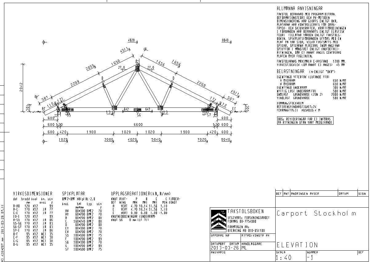

Aha, jag har hela tiden trott att det gäller gäller två bilar brett, utifrån skissen du presenterade först.Krullert skrev:
Men 2,2 för varje bil blir ganska trångt, när man ska öppna dörrarna. Men det går ...
Här är iaf ett första utkast på en takstol som är 6,6 i spännvidd.
Jag ska installera en PDF-skrivare på den här datorn så det går att få ut ritningarna i bra format.
Programmet producerar detaljanvisningar över hur spikplåtar ska placeras och spikas, så du borde klara av att bygga ihop stolar med det underlaget.

Med ett fyrbils så räcker det med en stolpe i mitten under hammarbandet, sådär en 4,5 meter borde gå att dimensionera för och om det dessutom sätts en hel balk så blir mitten att betrakta som fast inspänd (det är bra).Några stolpar i mitten under nocken behövs inte.

Takstolen ser bra ut, kan man spika den för hand/spikpistol? Läste förut att man behövde nån stor press och grejer.

Ja då kommer saken i delvis annat läge.
Du kommer inte undan minst en stolpe som stöd, men det behövs endast där man kör in bilarna, dvs du får lixom typ en port. För i "bakväggen" som bilens front går mot när du kör in bilen kan du väl ha en hel vägg, eller iaf stolpar var 1,2 meter?
Men över öppningen där du kör in bilarna kommer du behöva en rejäl balk som växlar av krafterna från takstolarna och taket som ligger över öppningen.
Jag tippar lite mellan tummen och pekfingret att den måste vara minst en 45x220, eller två sådana ihopspikade. Eller om inte det räcker får du gå på limträbalk eller stålbalk.
Men i vilket fall kan jag räkna om takstolen nu. Du kan sen sätta valfritt antal likadana takstolar för att få önskad bredd på carporten. Hur djup vill du ha carporten (bredd på takstolen) då, dvs det önskade invändiga måttet för längden på bilarna?
Du kan ganska lätt spika ihop takstolarna själv. En hammare och såg och måttband och ev gradskiva är allt som behövs. Har du kap/gersåg och/eller cirkelsåg är det förstås bra.

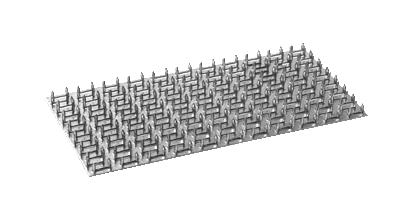

Vi amatörer spikar ihop dom med hålad spikplåt och ankarspik (eller ankarskruv).
Proffsen använder taggade spikplåtar, men då behövs de där pressarna du tänker på.

Dina på 6 meter kommer vara lite tveksamt att få lönsamma. Det beror förstås på hur snabbt du gör dom och vad du värderar din egen tid.
Har du kikat på www.byggbeskrivningar.se ? Där finns ritningar på garage och carport komplett med byggbeskrivningar och materiallistor, en av carportarna dom har ritning på är 7,1x6,3m förvisso ritad med inkörning på gaveln men det går ju att modifiera med en limträbalk längs den sidan och bara behålla mittstolpen

Kolla upp med en takstolstillverkare vad färdiga takstolar kostar. Då räknar de dessutom ut laster och dimensioner åt dig och priset kan i många fall t.o.m. bli billigare än att köpa konstruktionsvirke och alla plåtar m.m. själv, plus jobbet att göra det.
Har du denna ritning i god upplösning (typ pdf-dokument)? Skulle vilja kopiera denna när jag ska bygga mina takstolar..
/Robert
