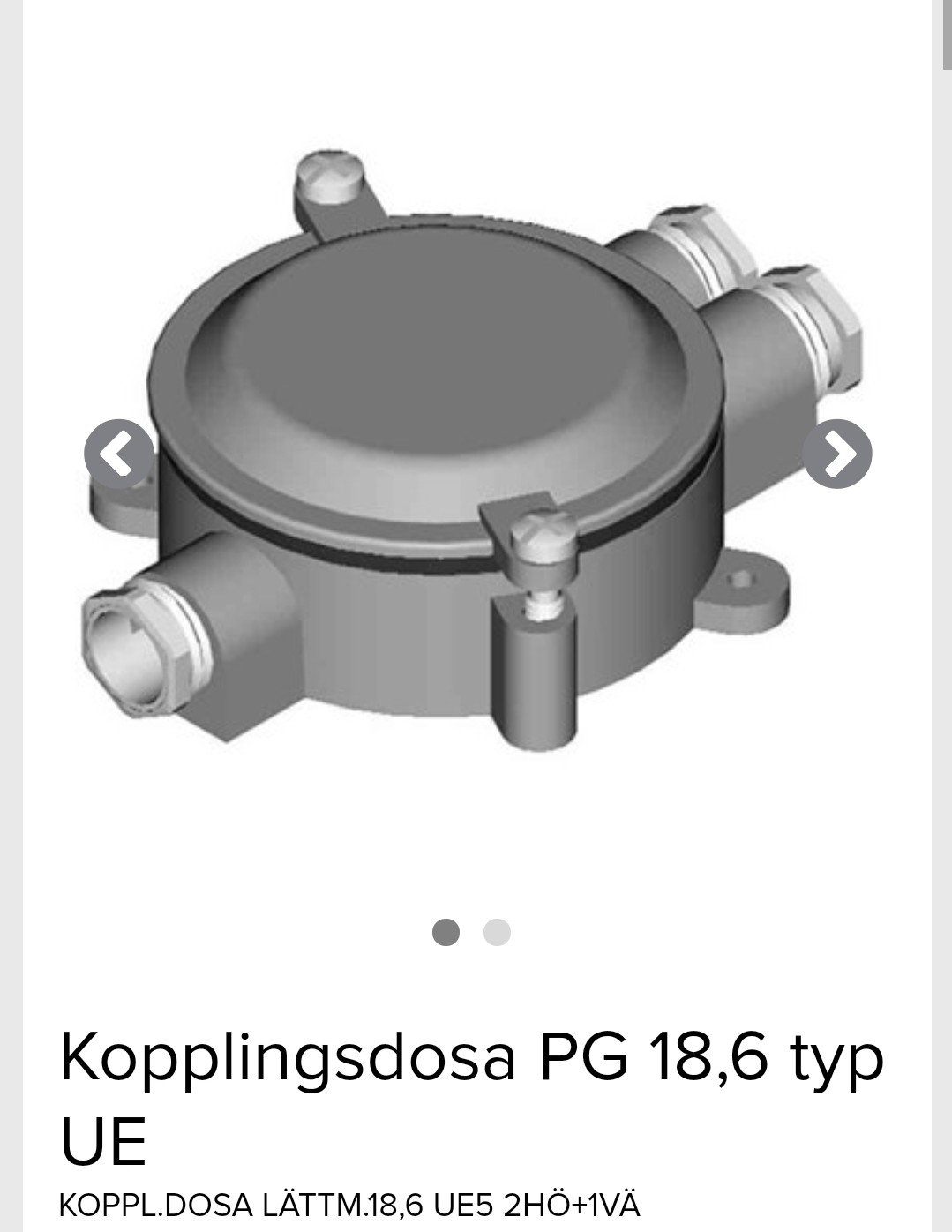

Är det ok att gå in med en kabel på ovansidan i en sådan här dosa om den sitter oskyddat utomhus?
  • Grå kopplingsdosa PG 18,6 typ UE med oskyddade ingångar på sidan för kabelleddning utomhus.

Ja, men går den inte att placera så att anslutningarna pekar åt sidan istället?
Ok. Ska se om jag kan få till en platta och en keps på den istället. Ska sitta på en stolpe nämligen och åt sidorna blir dyngfult hehe.
Blev ingen keps. Plåtarna va redan gjorda...
Du kan byta införingen till en förskruvning typ "Skintop" så spelar det sen ingen roll i vilken riktning den sitter eller hur blött det är där. Du får det mer lättjobbat också om du rensar bort originalpackning och brickor men är du noggrann och gör ett bra jobb är det inget problem att ha den i original heller.
Heter det skintops? Tänkte på om jag ska köpa på ahlsell.
GK100 GK100 skrev:
Ett visst fabrikat kallas Skintop men du behöver bara leta upp något liknande denna av rätt dimension 18.6.

Aha sådan. Trodde dom som satt i kopplingsdosa va bättre men där ser man. Tackar.
