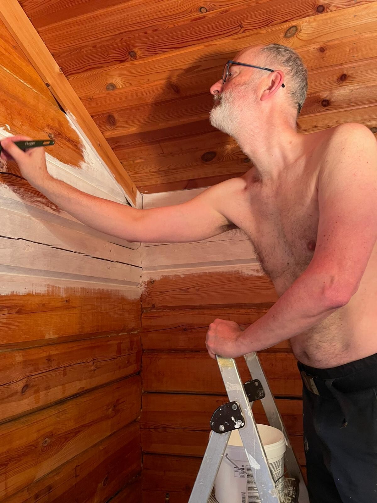

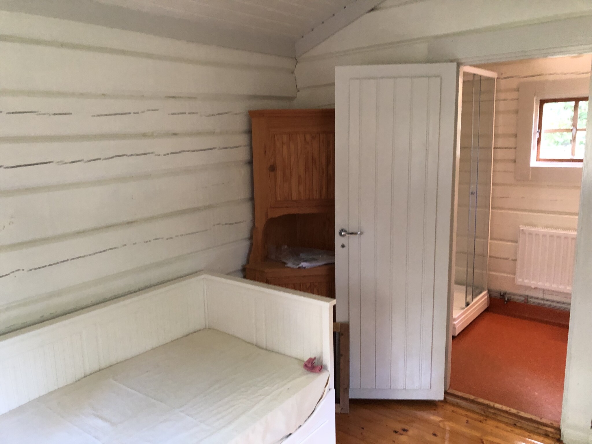

Visst kan jag berätta hur det hela gick.
Vi gick in till Flugger i Norrtälje och presenterade problemet.
De rekommenderade det färgsystem, stopper och täckfärg, som finns på en av bilderna.
Två lager stopper och två lager täckfärg.
Innan så behandlades de synliga mögelangreppen med mögelborttagning (inte kul)
Jag har låtit en fläkt så och rotera luften under tre hela (och en halv) vintrar i det i övrigt ouppvärmda huset och inga mögelspår hittills. (Peppar-peppar!)
