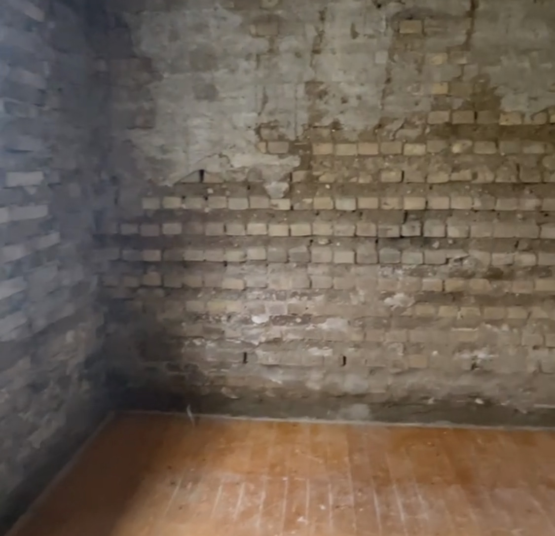

Ny kommer jag med mina lerstensväggar igen. Jag läser och jag läser men när det gäller invändig tilläggsisolering av ett hus byggt i lersten verkar åsikterna gå isär. Som jag förstått det vill vi ha en diffusionsöppen lösning som tillåter fukten att vandra. Vi vill arbeta med naturliga material såsom träfiber eller cellulosa. Om vi nu reglar upp för att sätta isoleringsskivor - vad ska sitta mellan själva lerstenen och skivan? Vad ska vi använda för material till innerväggarna? Gips? Trä? Ska vi ha ångbroms men inte ångspärr? Eller inget alls? Vill helst inte blanda in plast i ekvationen. Tusen frågor! Ja, jag är medveten om att mura med lerbruk är ett alternativ, men jag söker alltså andra lösningar.

Hur gick du tillväga? Har själv ett hus uppbyggt med lersten.
