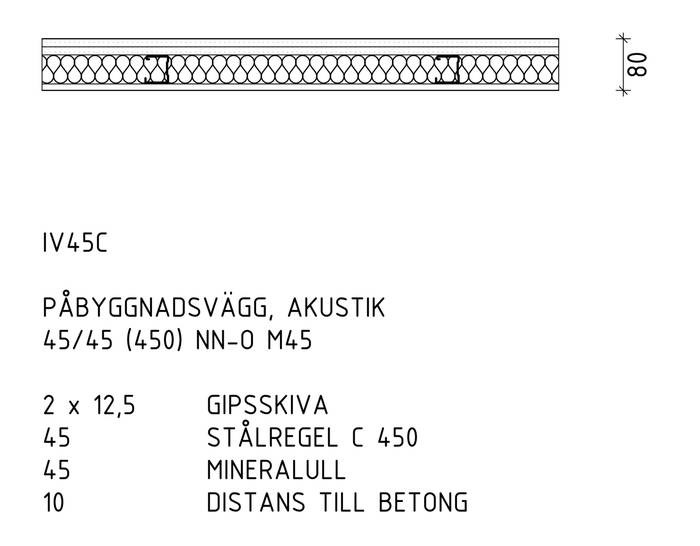

Nedan följer en exempelritning på en akustikvägg. Den användes senast i ett projekt hos oss där ett sovrum låg intill ett hisschakt och ljudreduktionen behövde vara extra hög. Den extra distansen till betongen var för att minimera vibrationer och lågfrekent buller. Kan vara värt att ha i åtanke om en del av din grannes störande beteende är bas-intensiv musik.
OBS! Stålreglerna ska med fördel bytas ut till vanliga träreglar.

Ah tack för ett bra svar. Då siktar jag på att fylla hela utrymmet mellan betong och gips med någon av de isoleringar du föreslår.

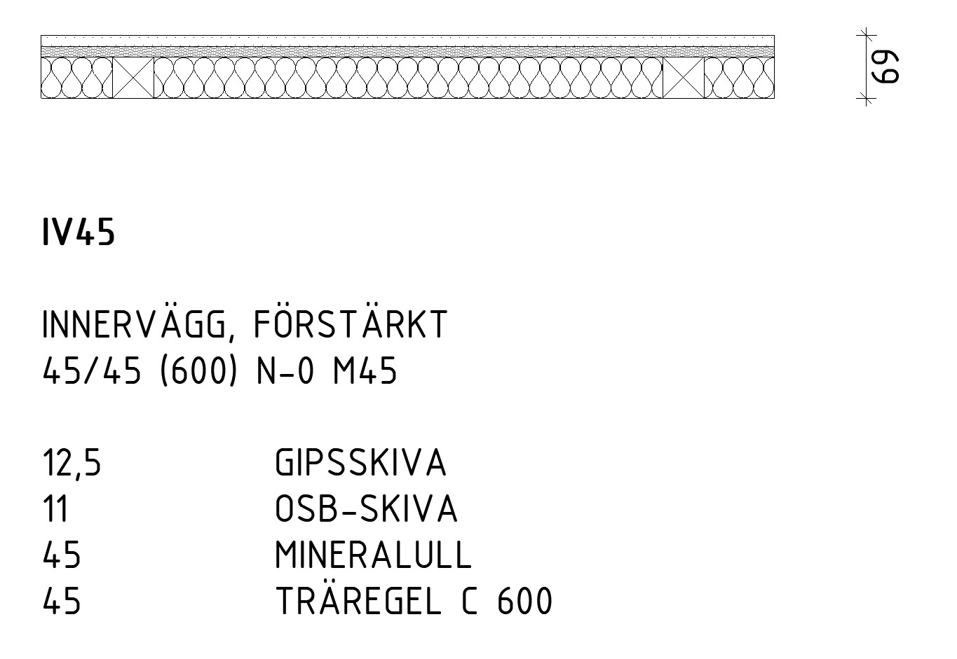

Japp, samma tänk. "Akustikväggen" ovanför är även en helt vanlig regelvägg (med undantag för distansen). Du kan med fördel nöja dig med enbart ett lager gips om ljudreduktionen inte behöver vara lika stor. Om du också vet att du kommer vilja sätta upp hyllor, TV eller andra tyngre grejer på väggarna så kan du med fördel byta ut den inre gipsskivan mot en robustare OSB-skiva.mattssok skrev:
