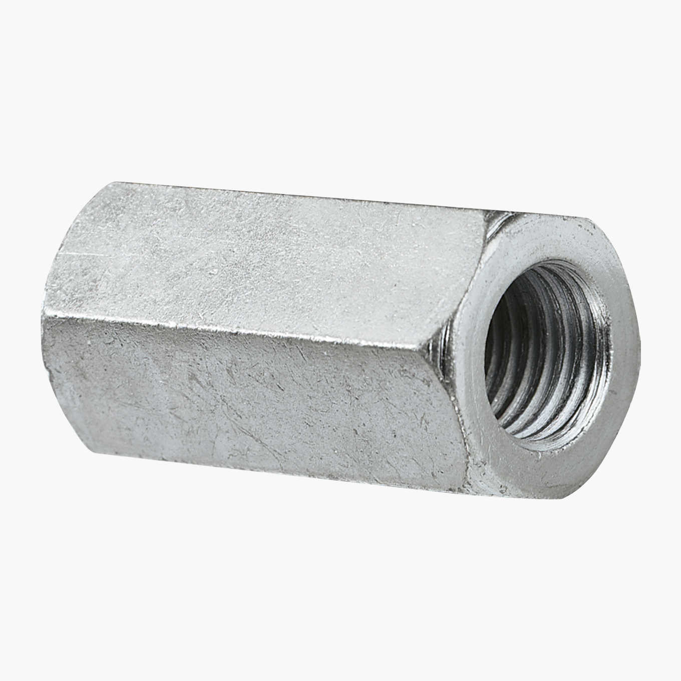

Jag funderade lite på det där med att man kanske inte skall slå i teglet. Tror ni det funkar om jag använder ett sånt här cylindriskt rör kombinerat med P400? [länk]
Det kommer hålla väldigt bra, det duger med en förlängningsmutter också, M6 kanske.
https://www.biltema.se/bygg/fastelement/muttrar/forlangningsmuttrar-2-st-2000018782
En förlängningsmutter M6 i metall på vit bakgrund.

Ett slagankare expanderar i botten om man slår in dom med dorn, om du knackar in dom lite lätt med hammaren är inget problem (y)
Det kommer hålla om du limmar. Biten med gänga kan du ta vad som du kommer över enklast.
